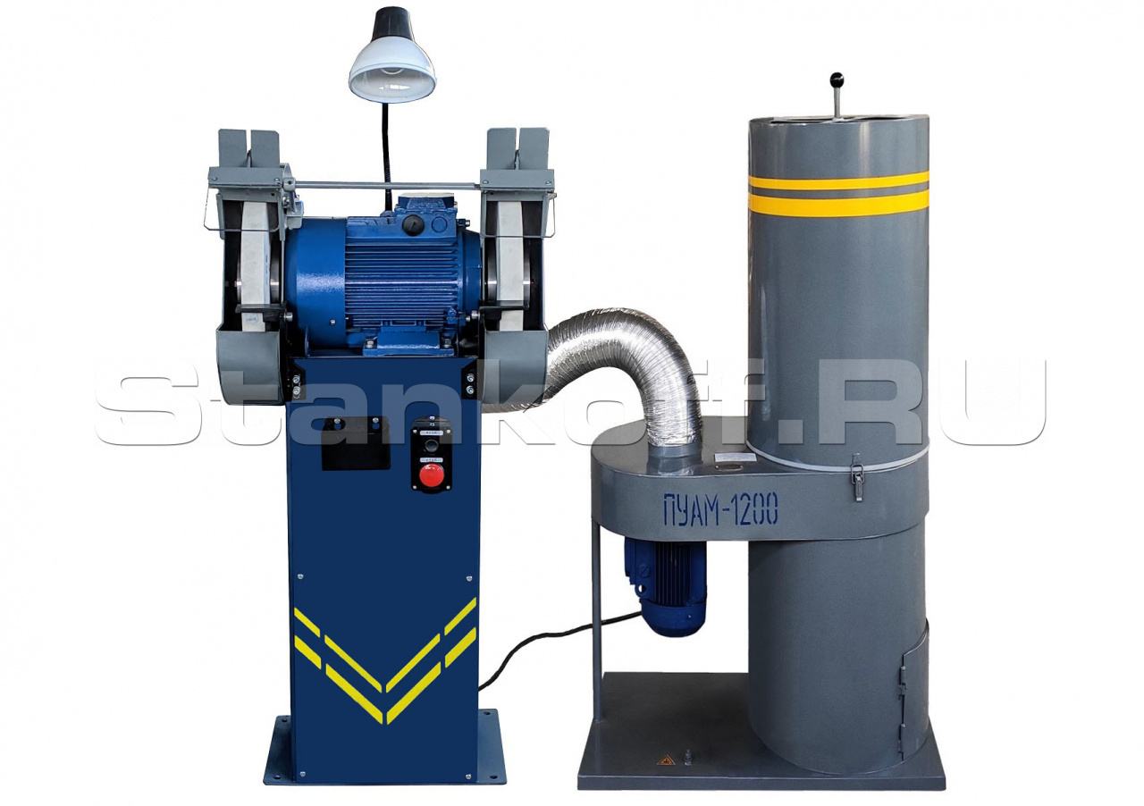

Станок точильно-шлифовальный ТШ-3ДБ (350 мм)-П
Станок точильно-шлифовальный ТШ-3ДБ (350 мм)-П предназначен для обработки изделий из металлических и неметаллических материалов при помощи абразивных кругов и поставляется совместно с пылеулавливающим агрегатом ПУАМ-1200.
Подключение ПУАМ-1200 к станку ТШ осуществляется путем механического присоединения гофрированных воздуховодов через переходник от входа ПУАМ к выходным патрубкам станка ТШ.
Станки точильно-шлифовальные используются в любой области промышленности для заточки станочного и ручного инструмента, обработки сборных и сварных конструкций, обработки изделий из порошковых материалов, металлокерамики и т.п.
Регулировка упоров по горизонтали и вертикали обеспечивает удобную работу на станке. Установлены съемные металлические ёмкости для охлаждения обрабатываемого материала жидкостью. Защитные кожуха имеют выходные вентиляционные патрубки для подключения пылеулавливающих агрегатов (ПУАМ), позволяющих фильтровать воздух от абразивной пыли в рабочей зоне оператора.
Пылеулавливающий агрегат ПУАМ
Пылеулавливающий агрегат предназначен для промышленного использования, для удаления и очистки воздуха от промышленной пыли, образующейся при работе заточных, шлифовальных станков.
Особенности ПУАМ
- В холодное время года тёплый воздух остаётся в помещении;
- Не требует специально оборудованного места;
- Простота при подготовке к работе и обслуживании;
- Устойчивая конструкция;
- Малошумное устройство.
