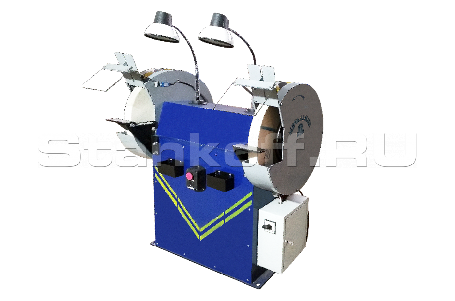

Станок точильно-шлифовальный двухсторонний ТШ-4РБ предназначен для обработки изделий из металлических и неметаллических материалов при помощи абразивных кругов. Станок может использоваться в любой отрасли промышленности для заточки станочного и ручного инструмента, обработки сборных и сварных конструкций, обработки изделий из порошковых материалов, минералокерамики и пр.
На станок установлен концевой выключатель для блокировки двигателя при поднятии защитного экрана. Регулировка упоров по горизонтали и вертикали обеспечивает удобную работу на станке. Установлены съемные металлические ёмкости для охлаждающей жидкости. Защитные кожуха имеют выходные вентиляционные патрубки для подключения пылеотсосов, позволяющих фильтровать воздух от абразивной пыли в рабочей зоне оператора.

Стандартная комплектация
  • Станок в сборе
  • Круг шлифовальный 600х50х203 — 2 шт.
  • Концевые выключатели
  • Разъем «Вилка-Розетка»
  • Светильники с гибкой ножкой (напряжение 24В)
  • Паспорт
