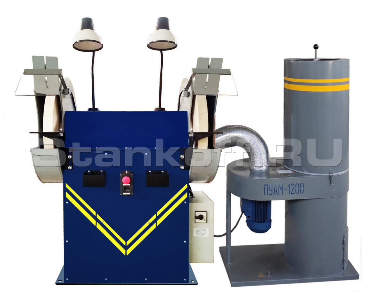

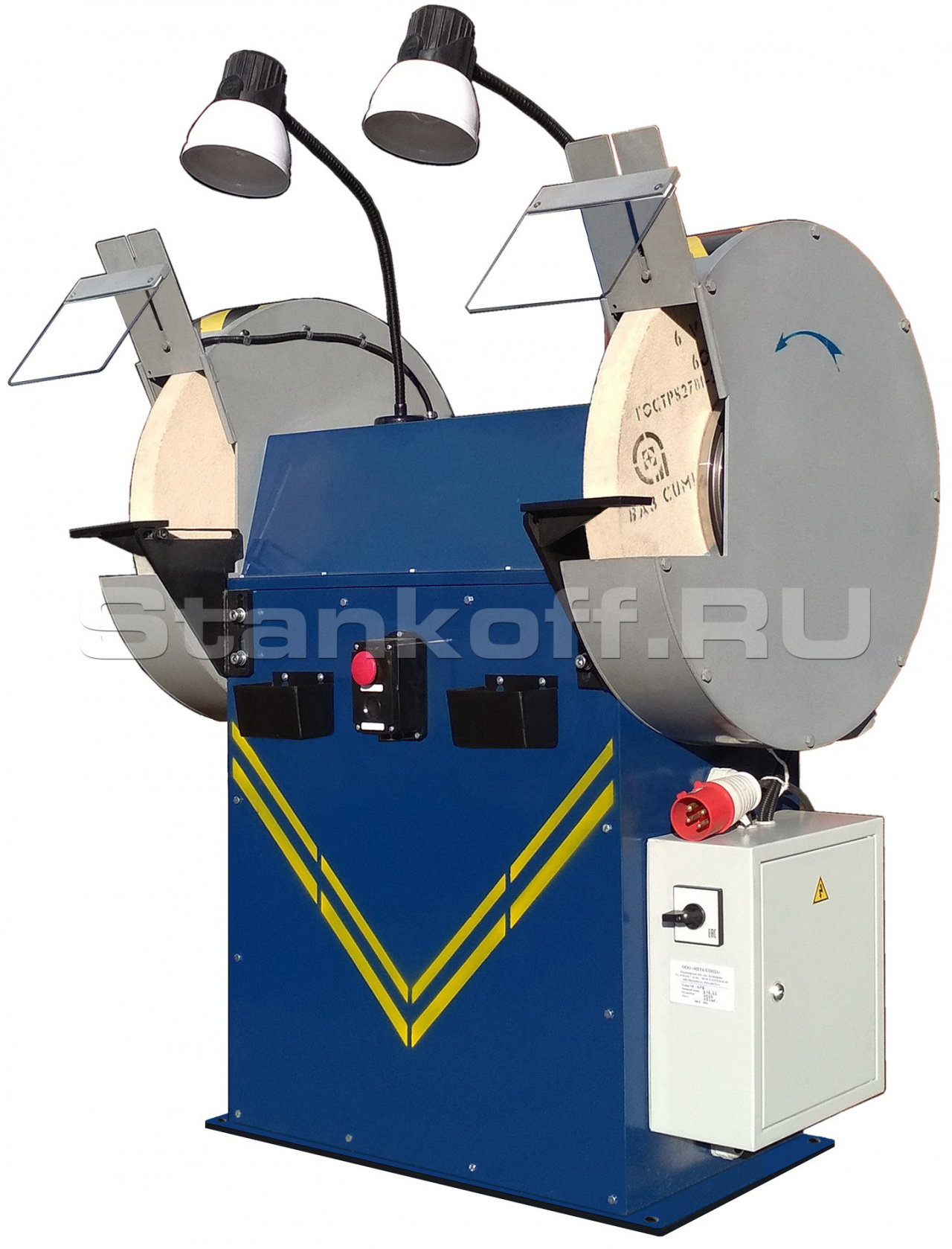

Станок точильно-шлифовальный ТШ-4РБ-П
Станок точильно-шлифовальный ТШ-4РБ-П используется для заточки станочного и ручного инструмента, обработки сборных и сварных конструкций, обработки изделий из порошковых материалов, металлокерамики и т.п.

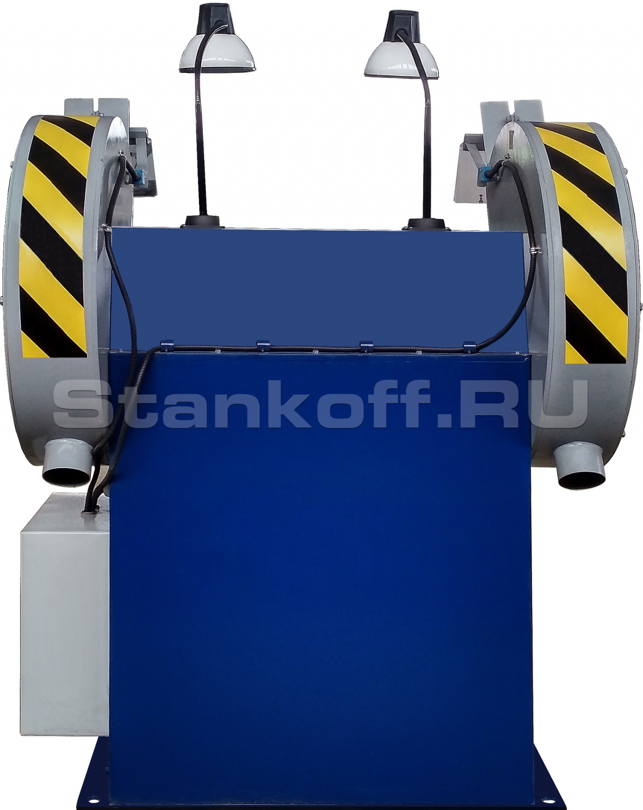

Регулировка упоров по горизонтали и вертикали обеспечивает удобную работу на станке. Установлены съемные металлические ёмкости для охлаждения обрабатываемого материала жидкостью. Защитные кожуха имеют выходные вентиляционные патрубки для подключения пылеулавливающих агрегатов, позволяющих фильтровать воздух от абразивной пыли в рабочей зоне оператора.

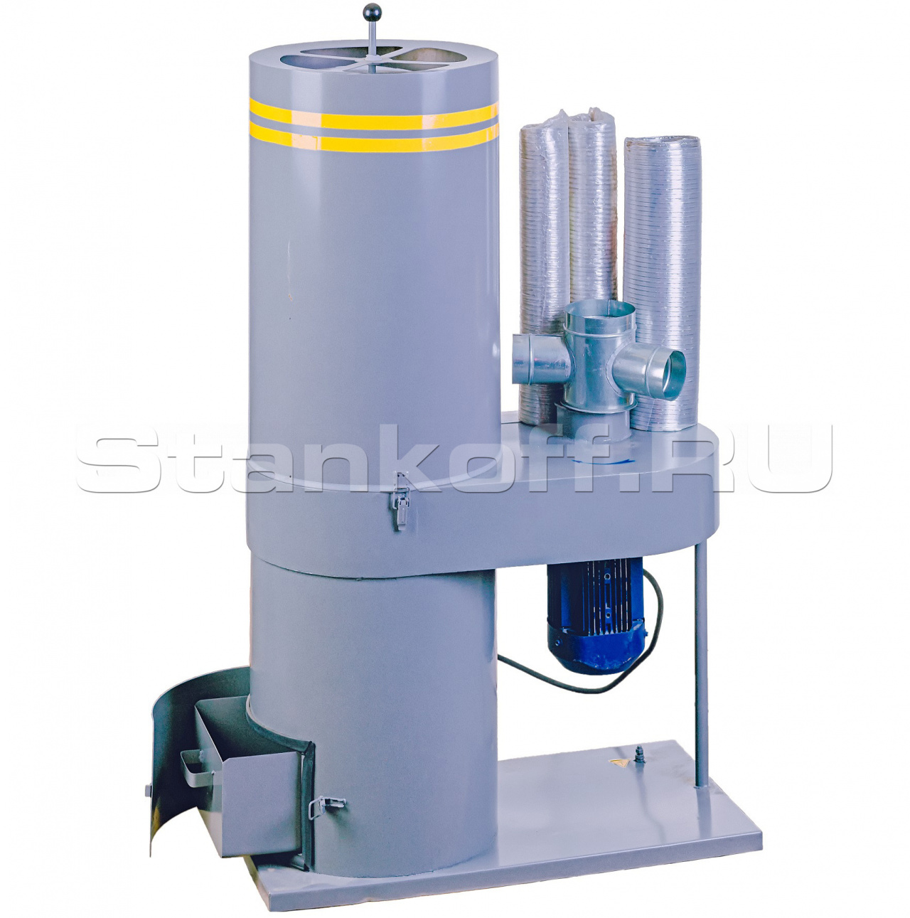

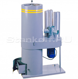

Пылеулавливающий агрегат предназначен для промышленного использования, для удаления и очистки воздуха от промышленной пыли, образующейся при работе заточных, шлифовальных станков.
Особенности
- В холодное время года тёплый воздух остаётся в помещении;
- Не требует специально оборудованного места;
- Простота при подготовке к работе и обслуживании;
- Устойчивая конструкция;
- Малошумное устройство.
Стандартная комплектация
- Станок точильно-шлифовальный ТШ-4РБ
- Круг шлифовальный 600х50х203 — 2 шт
- Светильники с гибкой ножкой (напряжение 24В)
- Разъем «Вилка-Розетка»
- Пылеулавливающий агрегат ПУАМ-1200
- Переходник с гибкими воздуховодами
- Паспорт
Основные характеристики| Производительность, м3/час | 1200 |
| Количество лопастей крыльчатки, шт | 6 |
| Степень очистки, не менее, % | 99 |
| Средний медианный размер улавливаемых частиц, мкм | 10 |
| Диаметр входа в вентилятор, мм | 120 |
| Площадь фильтрования, м | 1,22 |
| Корректированный уровень звуковой мощности, не более, Дб | 80 |
| Электродвигатель | |
| Номинальная мощность, кВт | 1,1 |
| Частота вращения ротора, об/мин | 2870 |
| Напряжение, В | 380 |
| Частота, Гц | 50 |
| Габариты | |
| Габариты агрегата (ДхШхВ), мм | 785х415х1295 |
| Транспортированные габариты агрегата (ДхШхВ), мм | 840х580х1410 |
| Вес агрегата нетто, кг | 55 |
| Вес агрегата брутто, кг | 67 |
