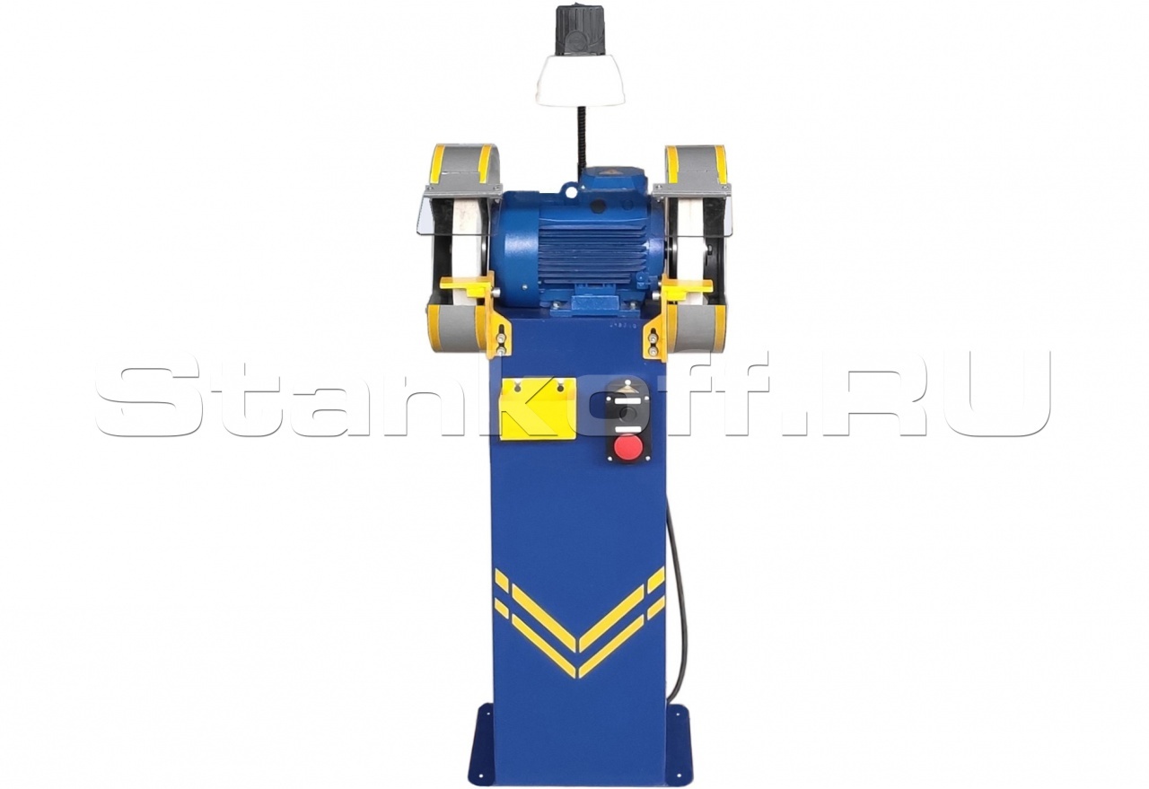

Станок точильно-шлифовальный ТШ-2Д
Станок точильно-шлифовальный двухсторонний предназначен для обработки изделий из металлических и неметаллических материалов при помощи абразивных кругов. Станок точильно-шлифовальный может использоваться в любой области промышленности для заточки станочного и ручного инструмента, обработки сборных и сварных конструкций, обработки изделий из порошковых материалов, металлокерамики и т.п.
Станок точильно-шлифовальный изготавливается в исполнении УХЛ для категории размещения 4 по ГОСТ 15150. Эксплуатация станка допускается в закрытых помещениях при температуре окружающего воздуха от +5°С до +40°С и относительной влажности не более 75%. Станок точильно-шлифовальный изготавливается по ТУ 3813-006-22736285-2008 и соответствуют ГОСТ 12.3.028-82, ГОСТ 12.2.009, ГОСТ Р 50786, ГОСТ Р ЕН 13218. Круги установлены непосредственно на валу двигателя.
Особенности
- Эргономичная конструкция.
- Регулировка упоров в горизонтальном и вертикальном положении.
- Установлены съемные металлические емкости для воды, предназначенные для охлаждения обрабатываемых заготовок.
- Все станки серии ТШ оборудованы светильниками с гибкой ножкой, питание которых происходит от электросети на 24В, что соответствует требованиям Технике Безопасности.
- Предусмотрены выходные патрубки в защитных кожухах станка для подключения вытяжной вентиляции и отвода пыли.
| Технические характеристики станка точильно-шлифовального ТШ-2Д |
| Концевой выключатель | есть |
| Устанавливаемые шлифовальные круги, шт | 2 |
| Наибольший наружный диаметр, мм | 300 |
| Ширина, мм | 40 |
| Посадочный диаметр, мм | 76 |
| Расстояние между шлифовальными кругами по осям, мм | 358 |
| Окружная скорость при максимальном диаметре шлифов. круга м/с, не более | 23,5 |
| Частота вращения шпинделя, об/мин | 1500 |
| Род тока питающей цепи | Переменный трехфазный |
| Напряжением, В | 380 |
| Частотой, Гц | 50 |
| Электродвигатель привода: мощность, кВт | 2,2 |
| Число оборотов, об/мин | 1500 |
| Габаритные размеры (Д х Ш х В), мм | 500х540х1140 |
| Масса, кг | 87 |
| Исполнение | Вращение кругов от электродвигателя |
