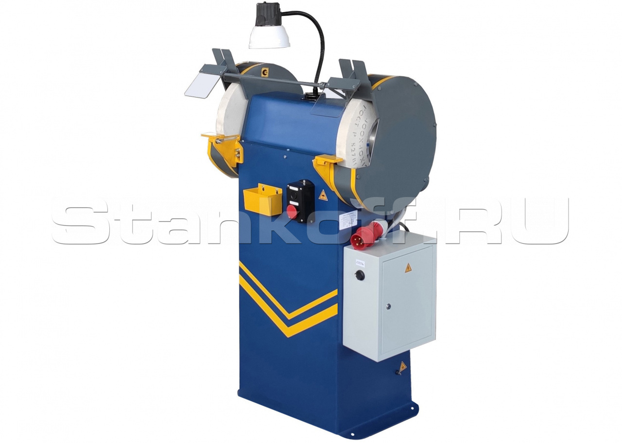

Станок точильно-шлифовальный ТШ-3РБ (350 мм)
Станки точильно-шлифовальные используются в любой области промышленности для заточки станочного и ручного инструмента, обработки сборных и сварных конструкций, обработки изделий из порошковых материалов, металлокерамики и т.п. На станок установлен концевой выключатель для блокировки двигателя при поднятии защитного экрана.
Регулировка упоров по горизонтали и вертикали обеспечивает удобную работу на станке. Установлены съемные металлические ёмкости для охлаждающей жидкости. Защитные кожуха имеют выходные вентиляционные патрубки для подключения пылеотсосов, позволяющих фильтровать воздух от абразивной пыли в рабочей зоне оператора. Станки точильно-шлифовальные изготовляются по ТУ 3813-006-22736285-2008
