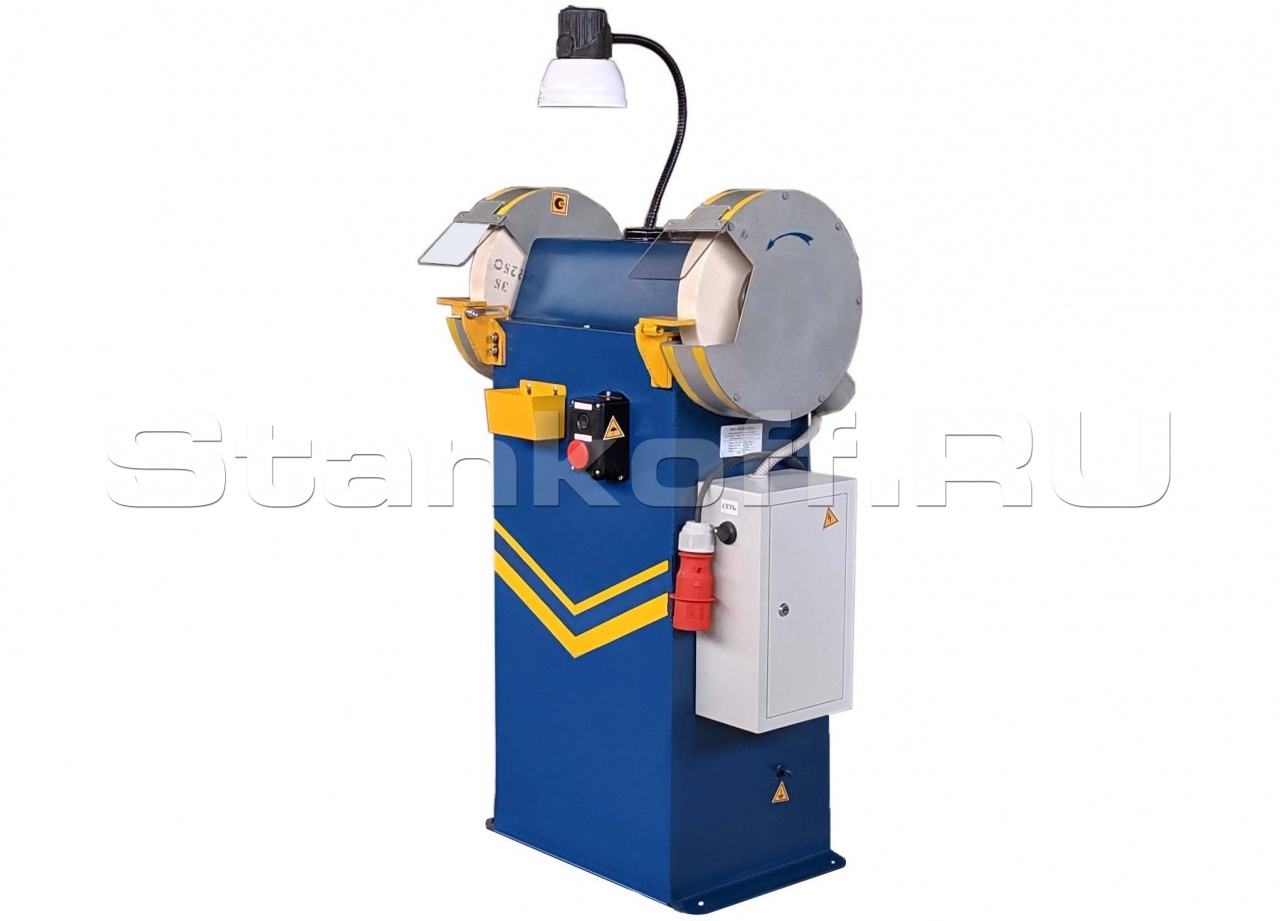

Точильно-шлифовальный станок ТШ-2Р
Станок точильно-шлифовальный двухсторонний предназначен для обработки изделий из металлических и неметаллических материалов при помощи абразивных кругов. Станок точильно-шлифовальный может использоваться в любой области промышленности для заточки станочного и ручного инструмента, обработки сборных и сварных конструкций, обработки изделий из порошковых материалов, металлокерамики и т.п. Станок точильно-шлифовальный изготавливается в исполнении УХЛ для категории размещения 4 по ГОСТ 15150. Эксплуатация станка допускается в закрытых помещениях при температуре окружающего воздуха от +5°С до +40°С и относительной влажности не более 75%. Станок точильно-шлифовальный изготавливается по ТУ 3813-006-22736285-2008 и соответствуют ГОСТ 12.3.028-82, ГОСТ 12.2.009, ГОСТ Р 50786, ГОСТ Р ЕН 13218. Вращение кругов на валу происходит от двигателя через клиноременную передачу.
Особенности
- Эргономичная конструкция.
- Регулировка упоров в горизонтальном и вертикальном положении.
- Установлены съемные металлические емкости для воды, предназначенные для охлаждения обрабатываемых заготовок.
- Все станки серии ТШ оборудованы светильниками с гибкой ножкой, питание которых происходит от электросети на 24В, что соответствует требованиям Технике Безопасности.
- Предусмотрены выходные патрубки в защитных кожухах станка для подключения вытяжной вентиляции и отвода пыли.
