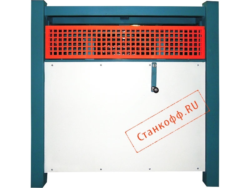

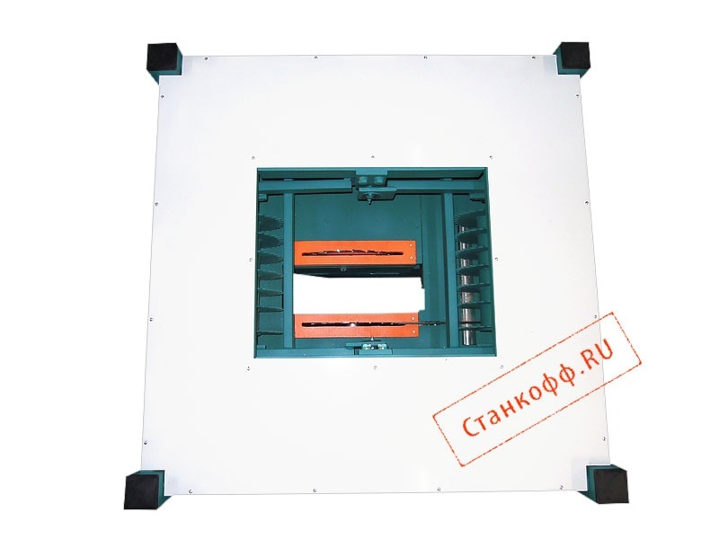

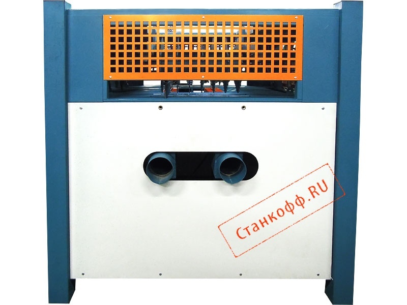

Кромкообрезный станок КМ-400 двухпильный, проходного типа позволяет максимально эффективно выпиливать и раскраивать необрезную доску в обрезной пиломатериал. Удобство работы обеспечивается благодаря конструктивному исполнению, при котором пиломатериал продвигается по направляющим в станок. Распил производится двумя дисковыми пилами.
Отличительные особенности
  • Кромкует необрезную и горбыльную доску.
  • Движется исходный пиломатериал.
  • Пильный узел неподвижен.
  • Подающие вальцы оставляют небольшие следы на верхней поверхности заготовки.
  • Одна пила закреплена, другая имеет плавную регулировку.
  • Для работы используются пильные диски 400 мм.
