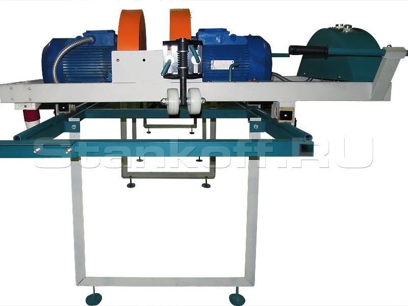

Станок кромкообрезной двухпильный ЦОД-450 Л
Станок двухпильный кромкообрезной ЦОД-450Л применяется для эффективного раскроя необрезной доски в обрезной пиломатериал.
Станок предназначен для обрезки и раскроя необрезной доски с целью получения обрезного пиломатериала.
Кромкообрезной станок ЦОД-450Л имеет все преимущества ЦОД-450, но по более низкой цене, и, несмотря на изменения в конструкции станка, функциональные возможности станка остались на том же уровне. Распиловка производится в двух направлениях. Для работы используются пильные диски 350 мм.
Отличительные особенности
  • Распиловка материала производится в двух направлениях
  • Круглая направляющая станины
  • Система оптимизации раскроя
  • Лазерная линейка (дополнительно)
  • Надежность и простота эксплуатации и обслуживания
Схема пиления
Толщина обрабатываемого материала, мм 10 - 60
Ширина обрабатываемого материала, мм 60 - 700
Длина обрабатываемого материала, мм 800 - 7000
Выставление раз­мера получаемой заготовки между пилами / по упору
Размер получаемой заготовки при работе по упору, мм 5 - 170
Способ подачи пильной каретки ручной
Возможность пиления в 2-х направлениях да
Раскрой необрезной / обрезной доски да
Раскрой горбыльной доски нет
Раскрой на рейку, штакетник и т.д. да
Подключение установки удаления опилок нет
Просвет пильной рамки, мм 65
Диаметр дисковой пилы (2 шт.), мм 350/50
Расстояние между пилами, мм 50-320
Способ перемещения подвижного диска винтовой
Установленная мощность, кВт 11
Количество электродвигателей, шт 2
Габариты (Д/Ш/В), мм 8500/1500/1080
Средняя масса станка, кг 250
Транспортные габариты (2места), м 2,1х0,81х0,25, 1,31х0,62х0,4
