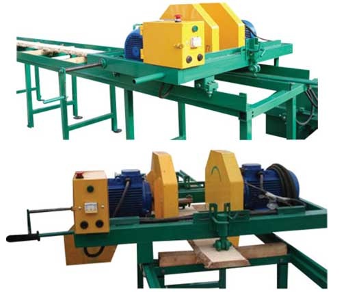

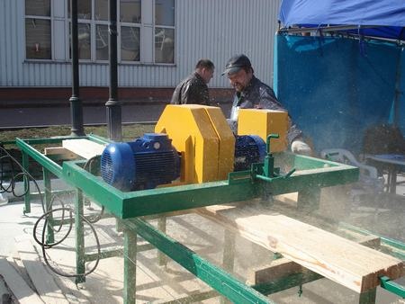

Станок кромкообрезной Тайга К-2М
Назначение:
Предназначен для обрезки и продольного раскроя необрезного пиломатериала с целью получения обрезной доски необходимой ширины.
Область применения:
Станок предназначен для получения из не обрезного пиломатериала обрезные доски требуемых размеров. Применяется на лесопильных и деревообрабатывающих предприятиях средней мощности.
Размеры обрабатываемого материала, мм:
- ширина
- толщина
- длина
До 700
От 10 до 80
До 6500
Диаметр дисковых пил, мм
500
Просвет пильной рамки, мм
100
Расстояние между пилами, мм
- Наибольшее:
- Наименьшее:
300
50
Частота вращения пильного диска, об/мин
3000
Производительность станка на 50 мм доске, м3/смена
10 - 12
Установленная мощность, кВт
15
Габариты, мм
- Длина:
- Толщина:
- Ширина:
8000
1200
790
