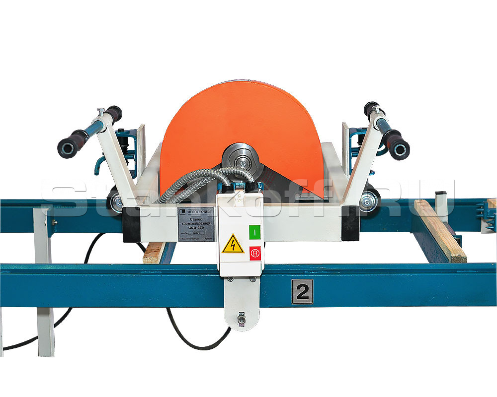

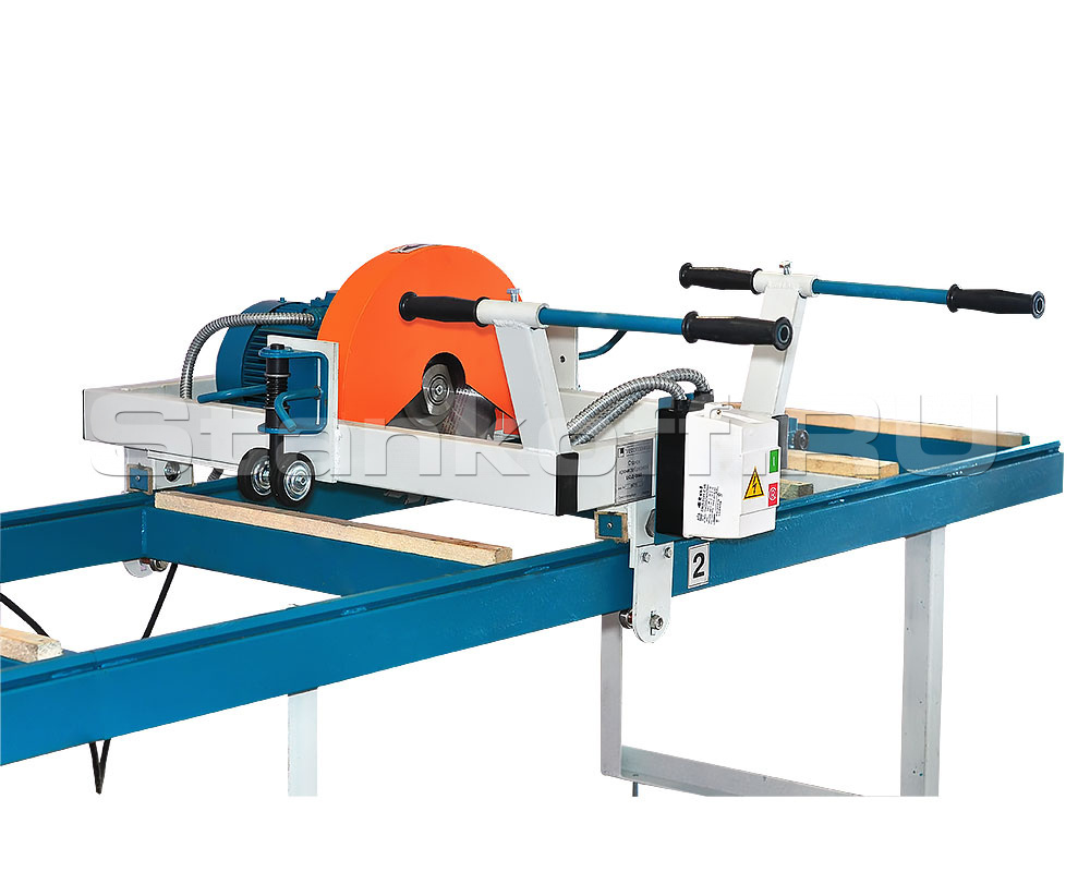

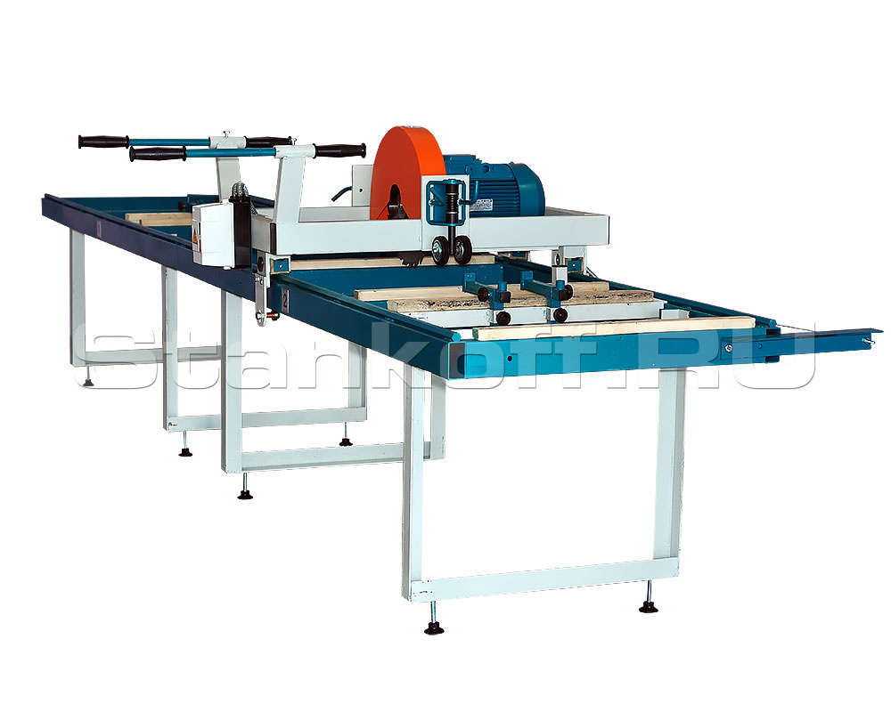

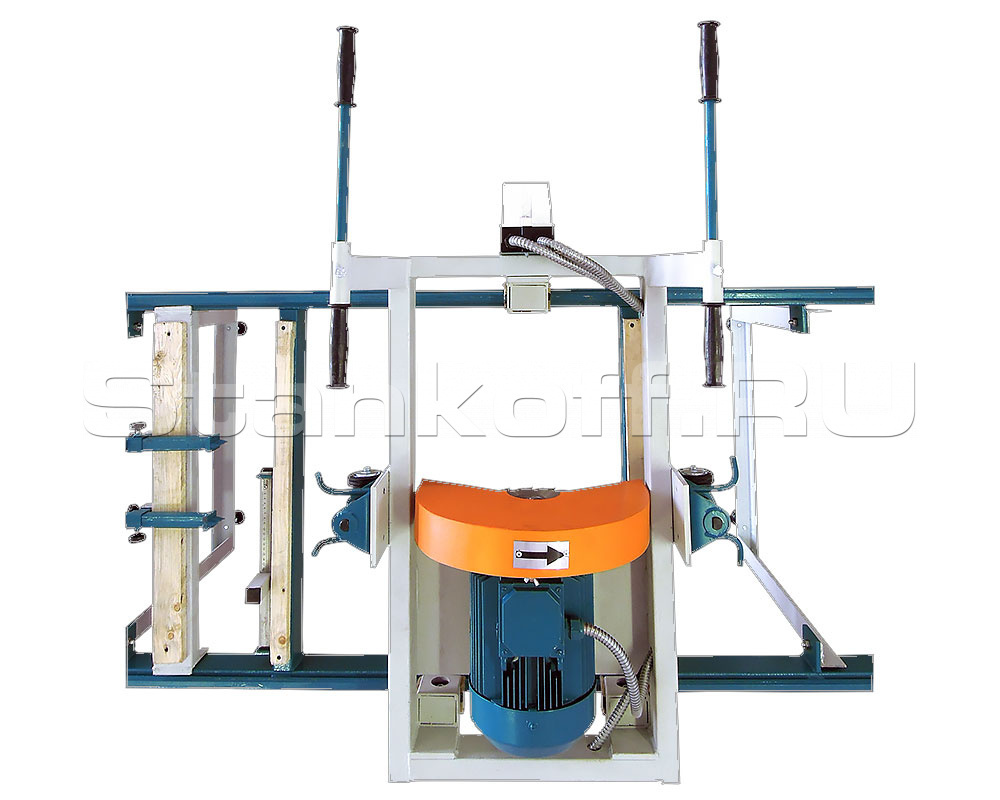

Станок однопильный кромкообрезной ЦОД–350 применяется для эффективного раскроя необрезной доски в обрезной пиломатериал.
Станок предназначен для обрезки и раскроя необрезной доски с целью получения обрезного пиломатериала.
Кромкообрезной станок ЦОД-350, позволяет с высокой точностью вырезать дефекты древесины. Все модификации станка комплектуются изделиями ведущих мировых производителей электротехнического оборудования. Позволяет с высокой точностью вырезать дефекты древесины. Предназначен для небольших лесопильных производств. Распиловка производится в двух направлениях. Для работы используется пильный диск 350 мм.
Отличительные особенности
- Распиловка материала производится в двух направлениях
- Калиброванная направляющая станины
- Система оптимизации раскроя
- Лазерная линейка (дополнительно)
- Трехскоростная механическая подача (дополнительно)
- Надежность и простота эксплуатации и обслуживания
