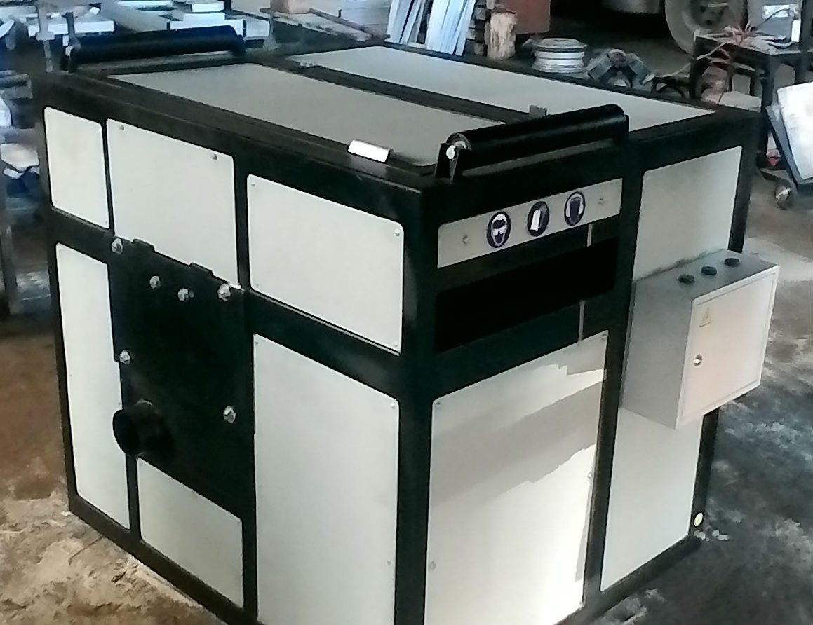

Станок кромкообрезной М-30 предназначен для обрезки кромок необрезных пиломатериалов и горбыля. Чаще всего станок используют в паре с ленточными пилорамами, хотя возможно использование практически везде, где есть потребность кромить пиломатериал. Благодаря механической подаче резко возрастает производительность станка. Есть возможность установить на пильный вал до трех пил, что позволяет использовать М-30 как дисковый многопил. Максимальная ширина заготовки до 400 мм, минимальная длина-от 700 мм.
Технические характеристики станка кромкообрезного М-30
Максимальные размеры заготовки (ДхШхВ), мм 7000х400х50
Минимальные размеры заготовки (ДхШхВ), мм 700х50х15
Подача заготовки механическая
Количество установленных пил, шт до 3
Устанавливаемый инструмент, пила 300х50х242
Скорость подачи бревна, м/мин 16
Количество пил, шт. 2
Суммарная потребляемая мощность, кВт 11,55
Напряжение питающей сети, В 380
Температура окружающей среды, С от -25 до +40
Габариты станка (ДхШхВ), м 1,12х0,98х1,1
Масса, не более, кг 800
