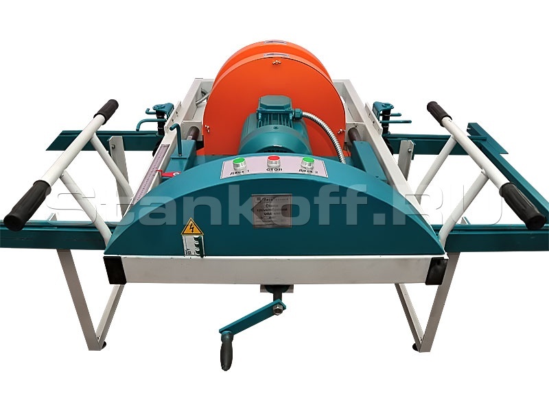

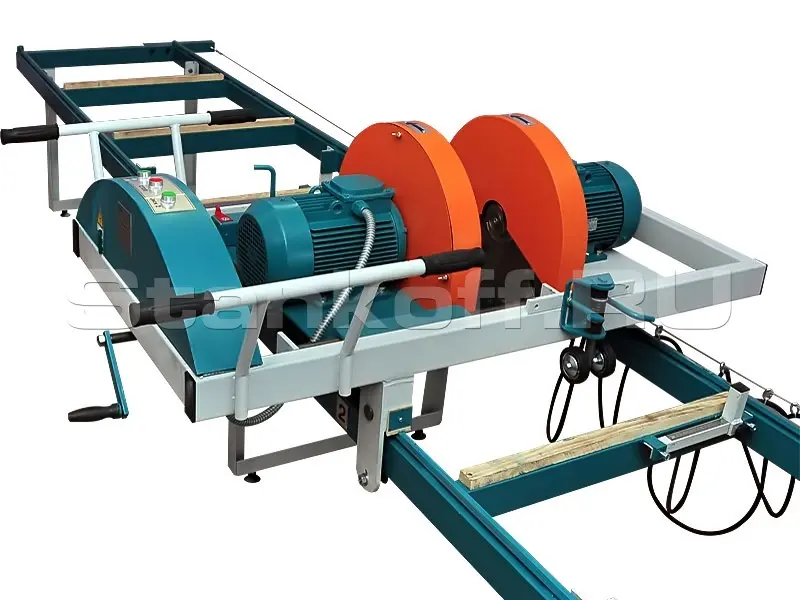

Раскрой и обрезка древесного материала требует особого типа промышленного оборудования. Кромкообрезной станок ЦОД 450 имеет оптимальные технические характеристики для эффективной и рентабельной деятельности предприятий по лесопилению и деревообработке.
Станок полностью отвечает представлениям о надежном, производительном и удобном в эксплуатации оборудовании. Гарантированное качество результата при обработке пиломатериал получает благодаря особенностям конструкции станка ЦОД 450:

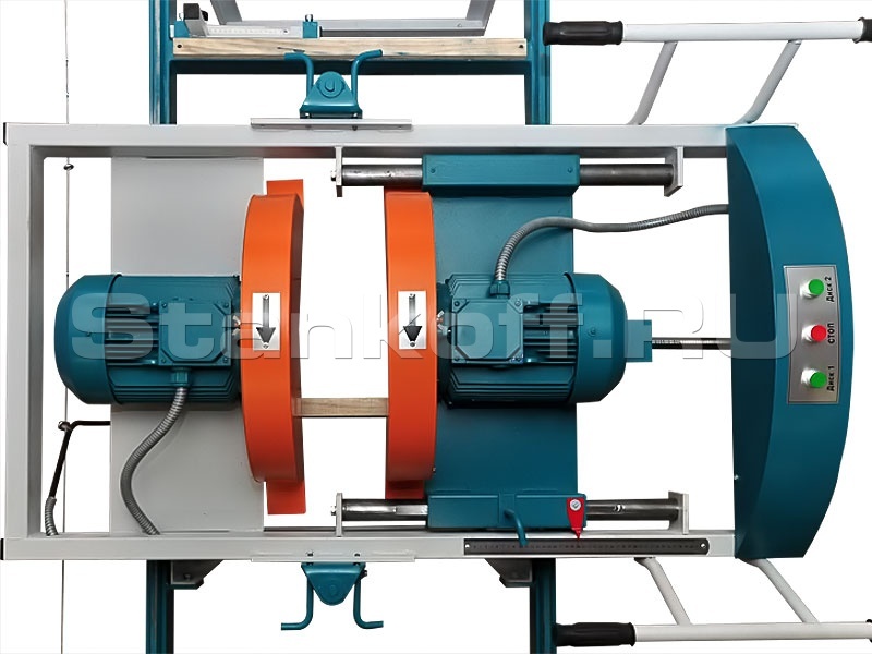

- за счет разностороннего вращения пил раскрой материала выполняется в 2 направлениях;

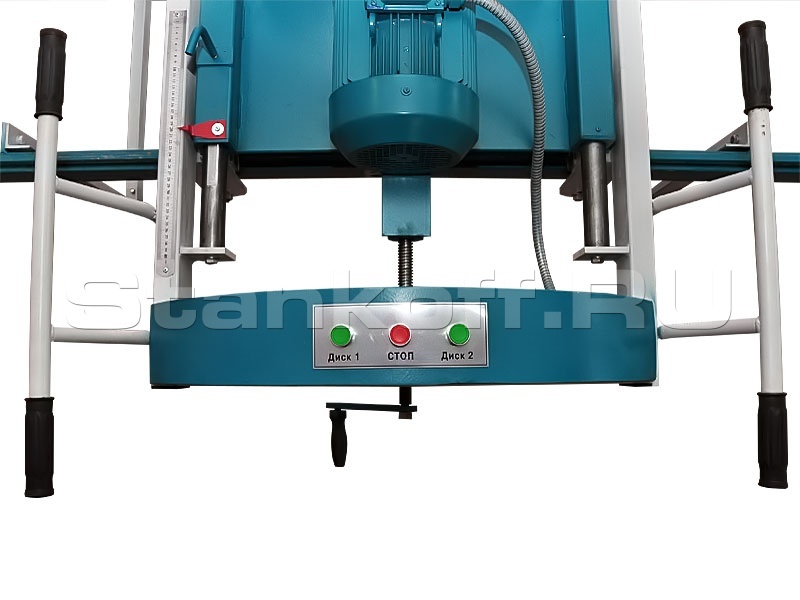

- пильные устройства имеют приводы к 2 электромоторам, осуществляют параллельное вращение со скоростью 3000 оборотов в минуту или работают индивидуально;
- станина оснащена прошедшими калибровку направляющими;
- увеличение полезного выхода продукции обеспечивает оптимизированная система раскроя.

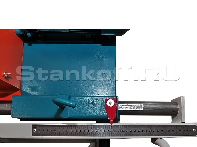

В качестве режущего инструмента применяются дисковые пилы, которые изготавливаются из обычных видов стали или имеют твердосплавные напайки на рабочей кромке. Работа производится при неподвижном положении заготовки. Наличие винта со специальной ходовой резьбой, не требующей дополнительной фиксации, позволяет быстро перенастраивать оборудование для работы с пиломатериалами разного размера. Специальные рычаги дают возможность удобно и быстро зафиксировать материал. Дополнительно оборудование может оснащаться лазерной линейкой.
| Толщина обрабатываемого материала, мм | 10 - 80 |
| Ширина обрабатываемого материала, мм | 60 - 700 |
| Длина обрабатываемого материала, мм | 800 - 7000 |
| Выставление размера получаемой заготовки | между пилами / по упору |
| Размер получаемой заготовки при работе по упору, мм | 5 - 170 |
| Способ подачи пильной каретки | ручной |
| Возможность пиления в 2-х направлениях | да |
| Раскрой необрезной / обрезной доски | да |
| Раскрой горбыльной доски | да |
| Раскрой на рейку, штакетник и т.д. | да |
| Подключение установки удаления опилок | нет |
| Просвет пильной рамки, мм | 100 |
| Диаметр дисковой пилы (2шт.), мм | 450/50 |
| Расстояние между пилами, мм | 50-350 |
| Способ перемещения подвижного диска | винтовой |
| Установленная мощность, кВт | 11 |
| Количество электродвигателей, шт | 2 |
| Габариты (Д/Ш/В), мм | 8500/1500/1200 |
| Средняя масса станка, кг | 400 |
| Транспортные габариты (2места), м | 2,2х0,8х0,35 , 1,4х0,75х0,5 |
