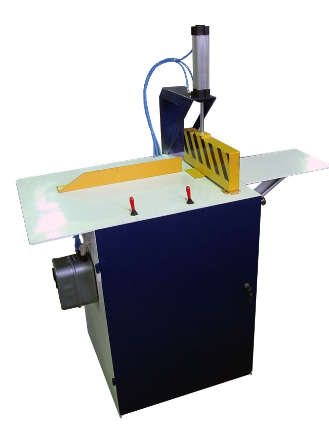

Торцовочный станок модели СТ-1 предназначен для подрезания заготовки по торцу, а также выреза дефектов древесины, то есть сучков трещин и т. п.
Перемещение пилы происходит от пневмоцилиндра путём вертикального подъема отрезного механизма.
Верхний прижим и подъем отрезного механизма осуществляется пневматикой Итальянской фирмы "CAMOZZI".
Изготавливается в двух модификациях: ножное(педаль) и ручное управление (джойстики).
| Скорость вращения пилы, об/мин | 3000 |
| Скорость подачи пилы, мм/с | 100 |
| Диаметр пилы, мм | 350 |
| Напряжение питания электросети, В | 380 |
| Рабочее давление в пневмосистеме, Бар | 5-10 |
| Электродвигатель | АИР80В2 |
| Мощность, кВт | 2,2 |
| Расход воздуха на 1 цикл, л | 6 |
| Габаритные размеры, мм | 1330х690х700 |
| Масса, кг | 300 |
| Сечение распиливаемой заготовки, мм, ШхВ (В - заказ) | 200x70; 150x85; 100x95
