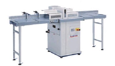

Торцовочный станок ТR-350
Полуавтоматы предназначены для торцовки и поперечной распиловки пиломатериала и для выборки дефектных мест в линиях сращивания.
Рекомендуется для столярных лесопильных производств.
Отличительные особенности:
  • педаль на управление
  • высокая производительность
  • небольшая стоимость
  • современный дизайн
  • прижим материала производится автоматически верхним упором перед подъемом пилы за счет общего пневмоцилиндра;
  • конструкция прижима исключает образование сколов на поверхности заготовки;
  • повышенные условия для безопасности работы.
Опции:
  • Пневматические упоры
  • Ручные упоры
  • Ленточный конвейер
Максимальная толщина обработки, мм
80
Диаметр устанавливаемой пилы, мм
350
Высота стола, мм
800
Рабочее давление, МПа
0,8
Диаметр аспирационного отверстия, мм
2х80
Частота вращения шпинделя, об/мин
3000
Мощность эл./двигателя, кВт
3,0
Масса, кг
150
