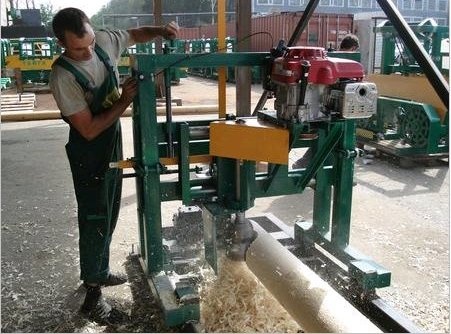

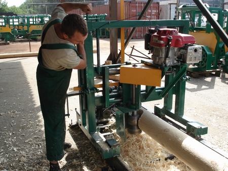

Удобная конструкция оцилиндровочного станка позволяет в короткие сроки без дополнительных настроек за одну установку оцилиндровать бревно, вырезать чашки и выбрать укладочный паз.
Оцилиндровочные станки Тайга позиционируются как недорогое оборудование для обработки средних диаметров кругляка, с возможностью обрабатывать его непосредственно на деляне.
Диаметры калиброванных брёвен получаемых на нашем оборудовании:
Минимальный -16 см.
Максимальный -24 см.
Отклонения по диаметру от 20 см, на длине бревна 6 метров составляют 2-5 мм.
Время на полную обработку бревна 30-40 минут.

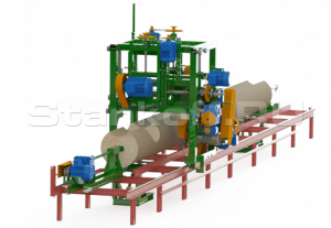

| Длина бревна, мм | 6200 |
| Минимальный диаметр обрабатываемого бревна, мм | 160 |
| Максимальный диаметр обрабатываемого бревна, мм | 240 |
| Мощность двигателей привода фрезы, л.с/кВт | 13 / 9.8 |
| Привода вращения бревна, л.с/кВт | 4 / 2.9 |
| Рекомендуемое топливо | Бензин АИ-92 |
| Вращение бревна, об/мин | 30/45/60 |
| Подъем/опускание фрезы | ручное |
| Перемещение станка вдоль бревна | ручное |
| Габариты станка длина/высота/ширина, мм | 800/1150/1250 |
| Габариты рельсового пути (3 секции) длина/высота/ширина, мм | 7500/140/1060 |
| Вес общий, кг | 600 |
| Фреза универсальная – калибровка/нарезка паза/выборка чашки | 160-200 |
| Добавочная фреза для выборки чашки брёвен диаметром, мм | 200-240 |
| Производительность по 1 бревну «под ключ», мин | 30-40 |
| Диаметр заготовок диаметром, мм | до 500 |
