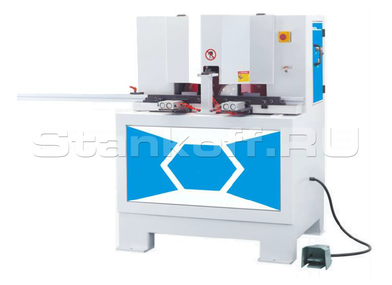

Станок усозарезной двухпильный JS-14 PRO-100
Предназначен для точной обрезки в размер профильного погонажа из массива, МДФ и алюминия под углом 45 с целью изготовления рамочного багета, фасадов, и других столярных изделий.

Двухпильная схема станка гарантирует высокую точность и сокращает время цикла обработки детали цикла обработки детали. Пневматический механизм прижима заготовки и подачи пилы обеспечивают точность позиционирования заготовки и высокое качество пропила, что особенно важно для качественного изготовления рамок.

Удобство управления рабочим циклом обеспечивается педалью, при нажатии которой происходит прижим заготовок, а затем опускание пильных дисков и распил профилей.

Привод пильного узла осуществляется через клиноременную передачу. Подшипники пильного узла легко обслуживаются. (полуавтоматическая система смазки). Конструкция подшипниковой опоры обеспечивает высокую жесткость и прочность, исключает биение пильного диска.

Система двойного прижима заготовок сбоку и сверху с обеих сторон от пильной группы обеспечивает надежную фиксацию профиля, не давая ему сдвинуться в процессе динамических нагрузок при пилении, что гарантирует точность и чистоту резов в том числе и по деликатным материалам.

Перемещение пил осуществляется по призматическим направляющим с картриджной системой смазки, закрепленным на массивной цельно-сварной станине. Такая конструкция гарантирует исключительно точную геометрию резов, полное отсутствие люфтов и колебаний пил, долговечность всей конструкции.

Собрана из двух цельносварных частей, выполненных из толстостенных стальных труб прямоугольного сечения толщиной 6 - 8 мм, что обеспечивает высокую степень жесткости конструкции станка, устойчивость к статическим и динамическим нагрузкам, поглощает вибрацию при работе. Высокая геометрическая точность фрезерованных площадок под направляющие достигается за счет технологической возможности обработки станин за одну установку на металлообрабатывающих центрах с ЧПУ. Это дает возможность получить гарантированно высокую точность и качество при обработке заготовок любых размеров.

Для точной базировки заготовок на заданную длину на линейке установлен флажковый упор из алюминия толстого сечения. Это гарантирует надежное позиционирование и повторяемость резов.

Вся электрические и пневматические элементы станка размещены в специальном шкафу и хорошо защищены от влаги и пыли. Пневмооборудование включает в себя узел подготовки воздуха (УПВ) который обеспечивает фильтрацию воздуха на 99%, смазку всех трущихся деталей пневмосистемы, регулировку давления и удаление конденсата.

Каждая пила снабжена специальным эргономическим кожухом для отвода стружки и пыли из зоны резания. Данная конструкция позволяет с высокой эффективностью удалять частицы МДФ и дерева, продлевая срок службы пил, и обеспечивая комфортную работу операторам.

Автоматическая система смазки направляющих исключает человеческий фактор, вовремя подает смазку на призматические направляющие в картриджи. Это обеспечивает плавный ход и гарантирует долговечность узлов и деталей.
