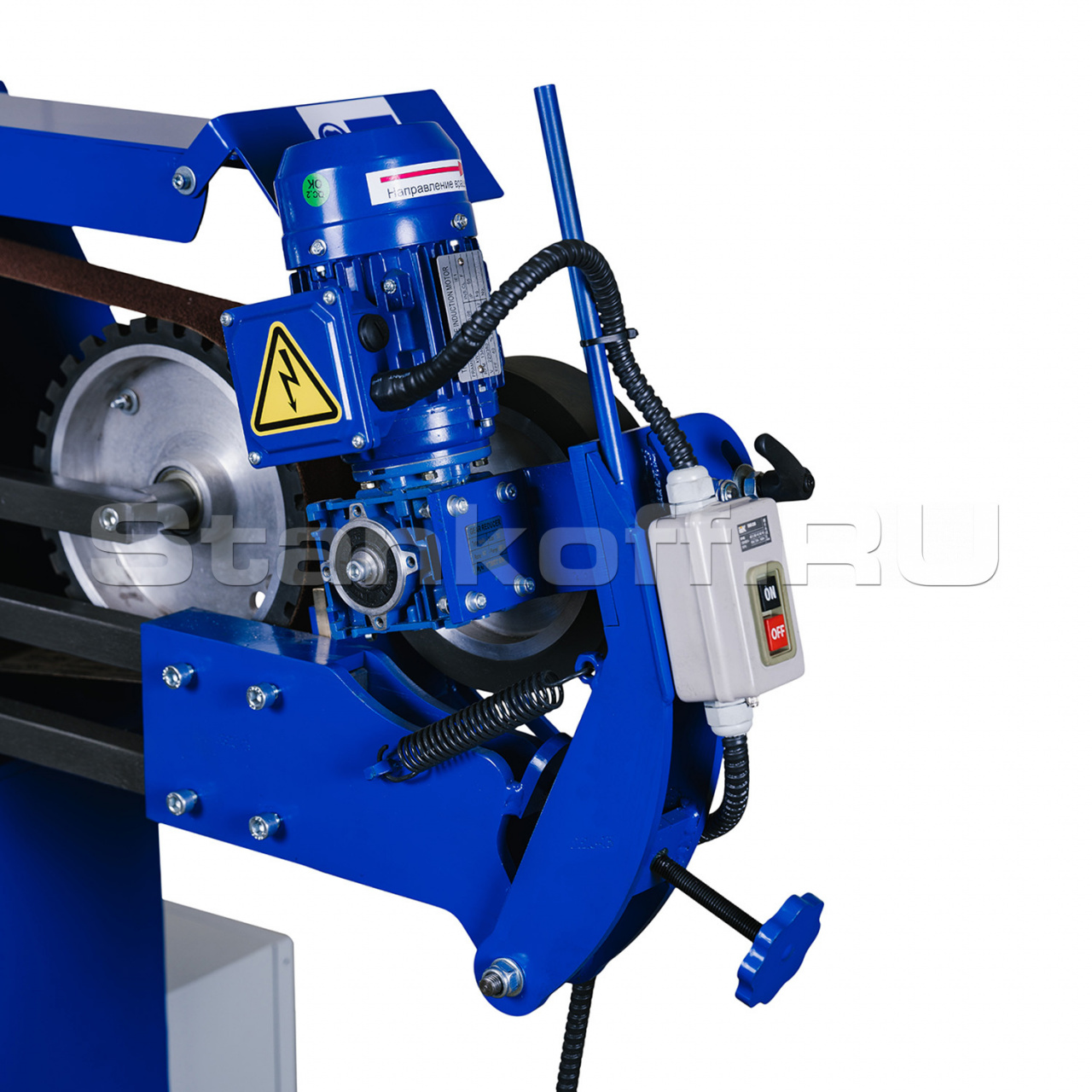

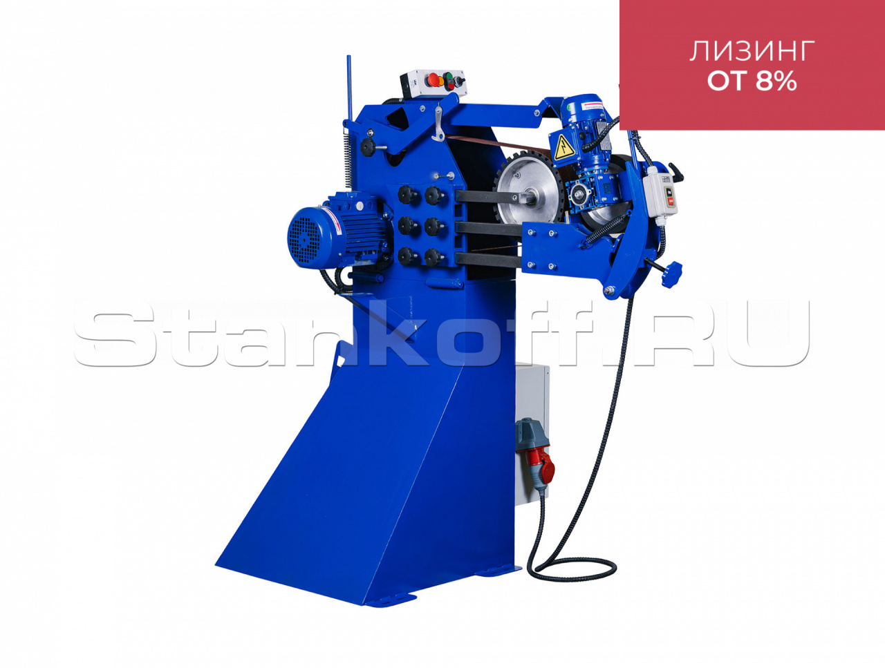

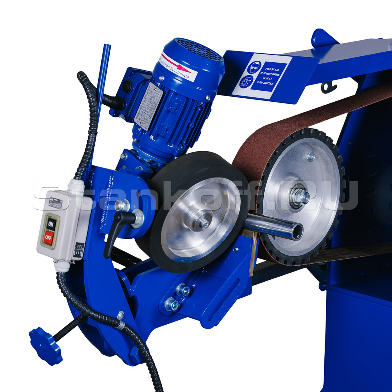

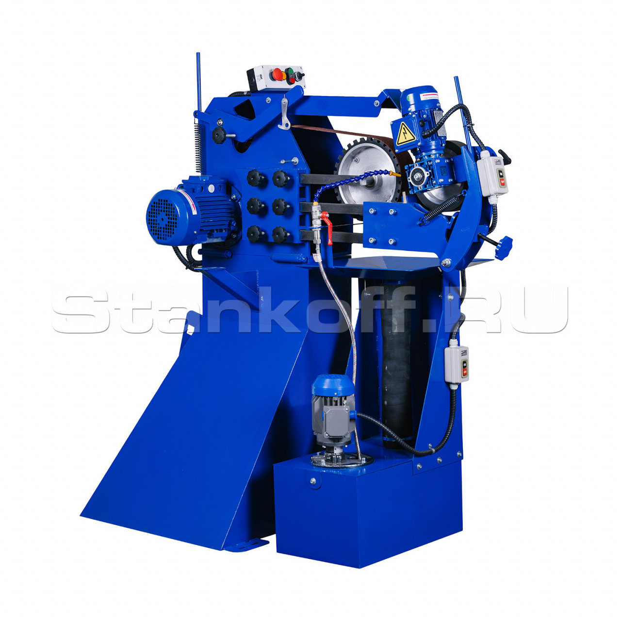

Ленточно-шлифовальный станок для бесцентрового шлифования труб 2C-100 — предназначен для обработки круглых труб, валов диаметром от 10 до 76 мм. Станок производит шлифовку и сатинирование. Шлифовка и полировка производятся с помощью абразивных шлифовальных лент размером 100*1830мм. Обработка производится при подаче СОЖ на обрабатываемую деталь.
Модуль подачи СОЖ приобретается отдельно.
| Рабочий инструмент | Шлифлента |
| Размер абразивной ленты, мм | 1830х100 |
| Количество лент | 1 |
| Напряжение питающей сети, В | 380 |
| Мощность основного электродвигателя, кВт | 2,2 |
| Скорость движения ленты, м/c | 5-30 |
| Контактное колесо | в комплекте |
| Размер контактного колеса, мм | 250х100 |
| Возможность бесцентрового шлифования | Есть |
| Регулировка скорости ленты | Да |
| Протяжка заготовки | Автоматическая |
| Скорость подачи, м/мин | 0-10 |
| Натяжение ленты | Механическое, пружина |
| Обрабатываемый диаметр заготовки, мм | 10-76 |
| Длина обрабатываемой заготовки, мм min-max | 50-6000 |
| Максимальный вес детали, кг | 25 |
| Модуль подачи СОЖ | Опционально |
