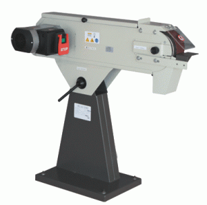

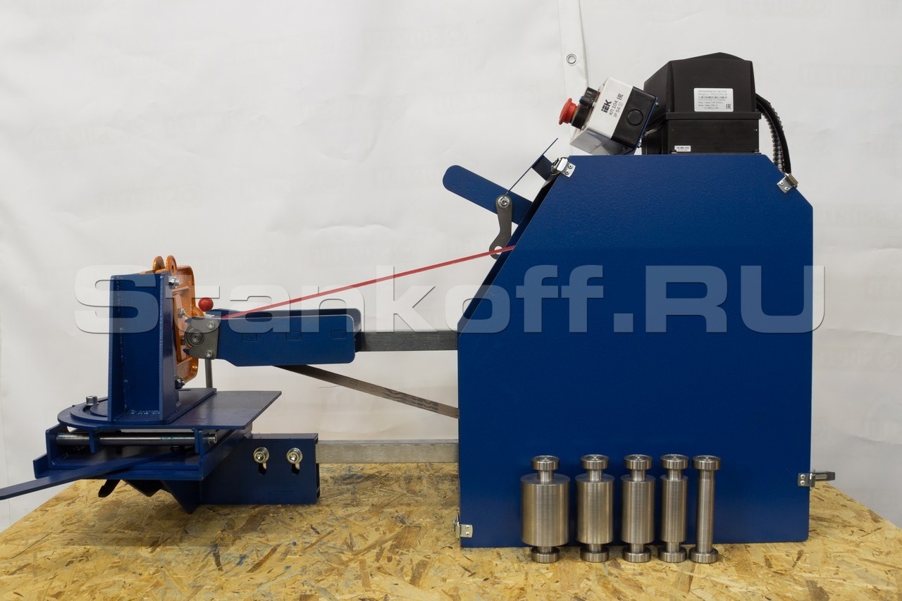

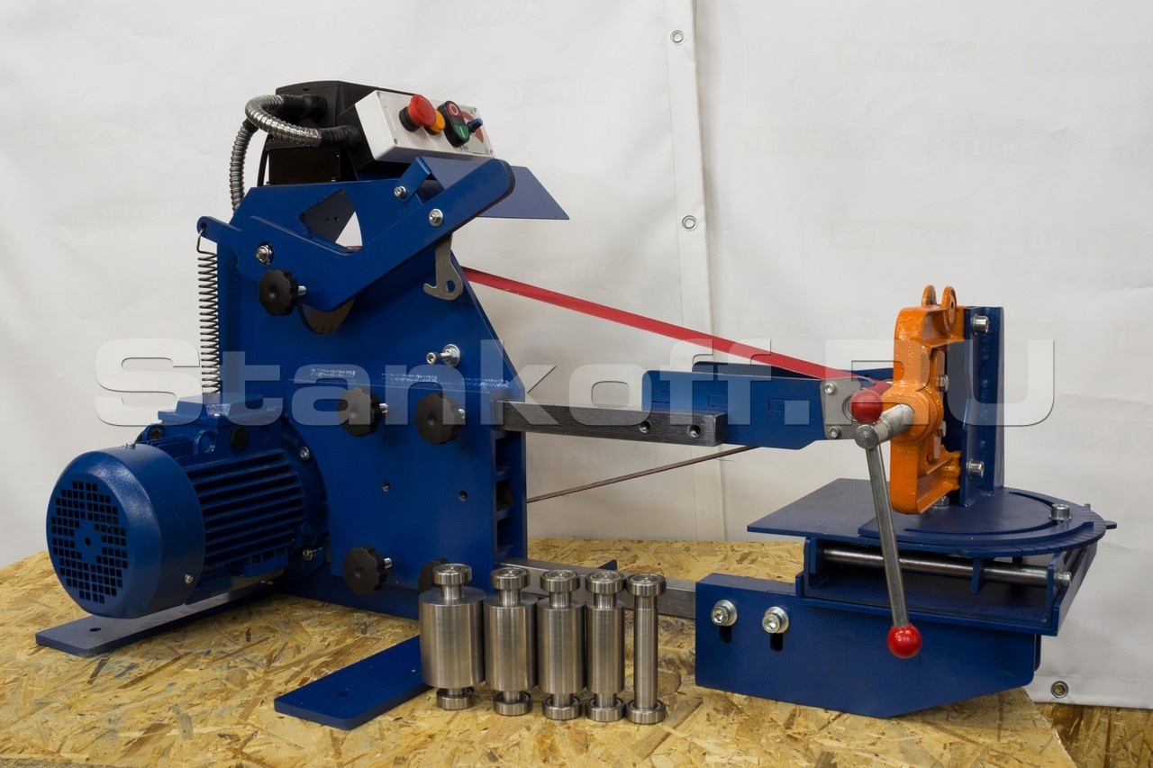

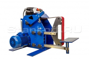

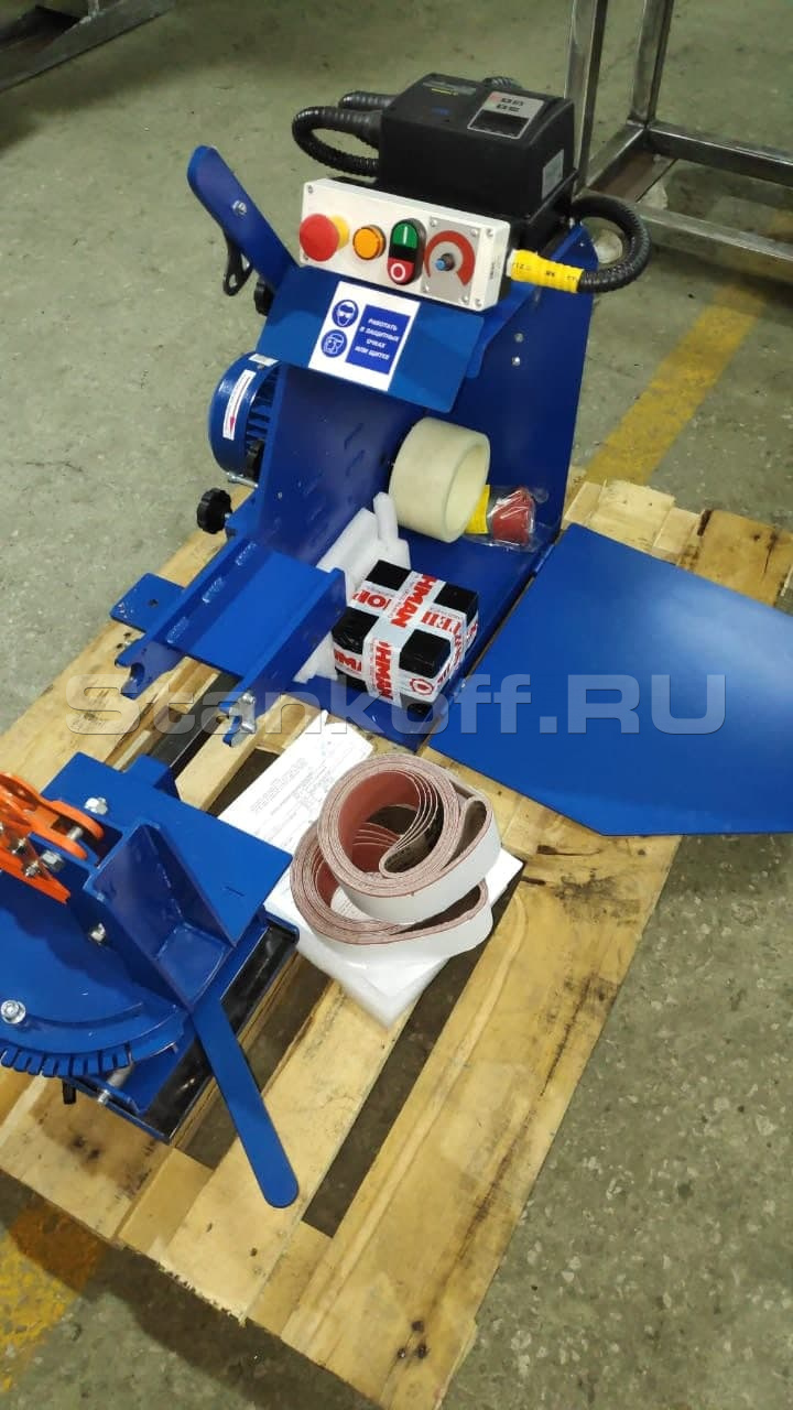

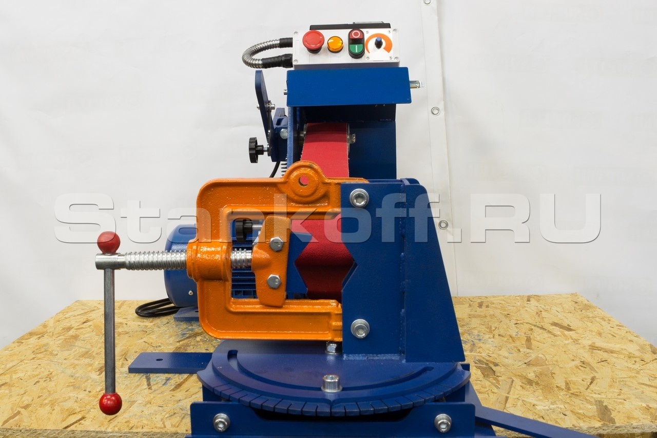

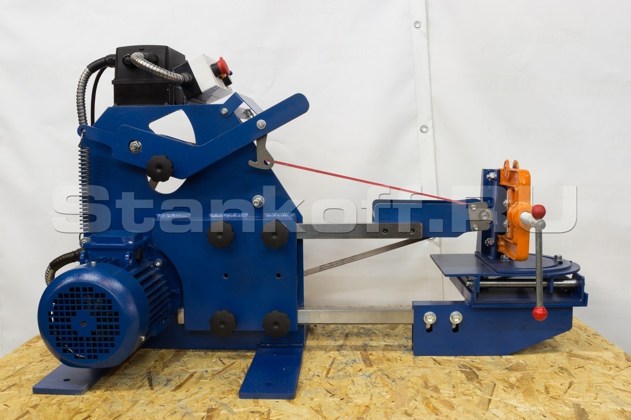

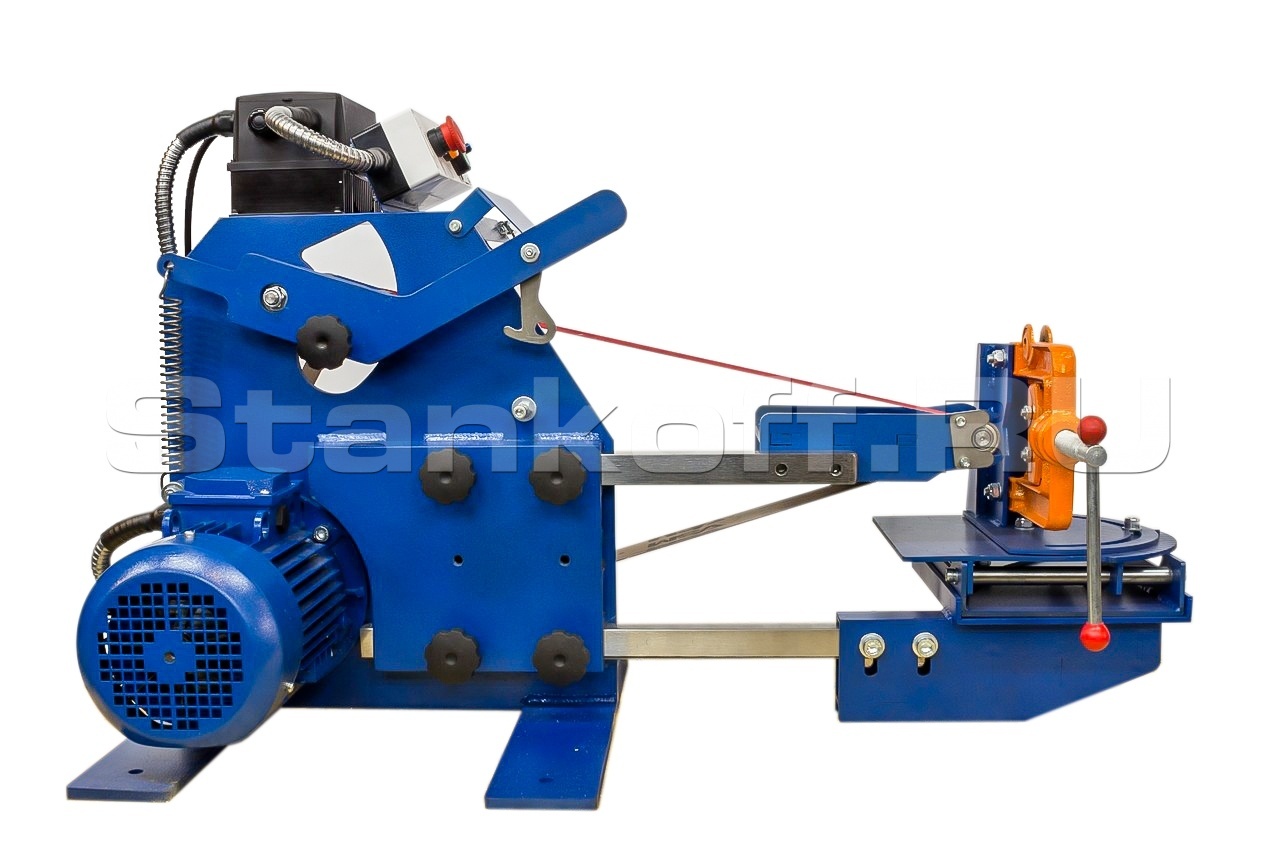

Ленточно-шлифовальный станок выборка радиуса труб 3R-75
Ленточно-шлифовальный станок 3R для выборки радиуса труб (седловин). Спроектирован для работы с бесконечными шлифовальными лентами длинной 1830 мм на ширину 75мм. Длина ленты позволяет использовать станок в промышленных целях, для тяжелых условий эксплуатации, абразив на ленте успевает охладиться, дольше служит и не перегревает обрабатываемую деталь. Применяются для грубой, чистовой шлифовки и полировки цветных, нержавеющих, термообработанных, легированных сталей и сплавов, дерева, камня, стекла, композитных материалов.
Особенности
  • Легкость замены инструментов.

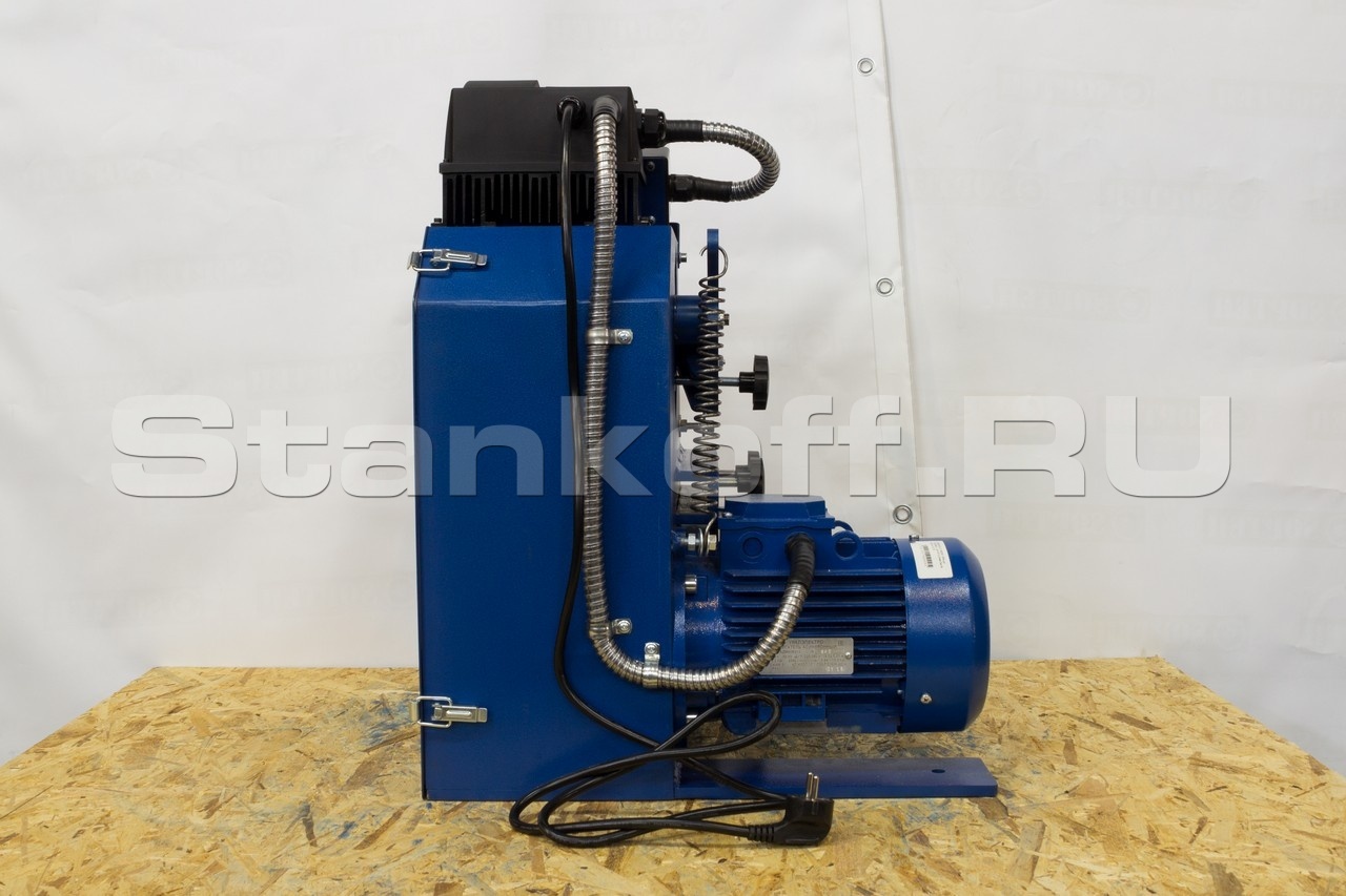

  • Преобразователь частоты для плавной регулировки скорости вращения.
  • Простая и быстрая замена шлифовальной ленты.
Бесконечные ленты Д*Ш, мм 1830 х 75
Электродвигатель 2,2 кВт 3000об. 220/380В 3ф
Варианты подключения станка к сети
Питающая сеть 220В 1ф Подключение 220В 1ф через преобразователь частоты
Питающая сеть 380В 3ф Подключение 380В 3ф через преобразователь частоты
Регулируемая скорость ленты 5 – 30 м/с

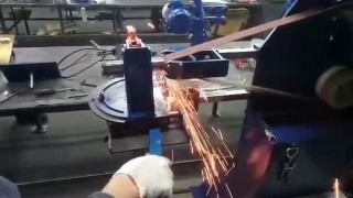

Рабочий стол регулируемый Стол с тисками. Поворотный под угол труб
Прикрепленное видео
