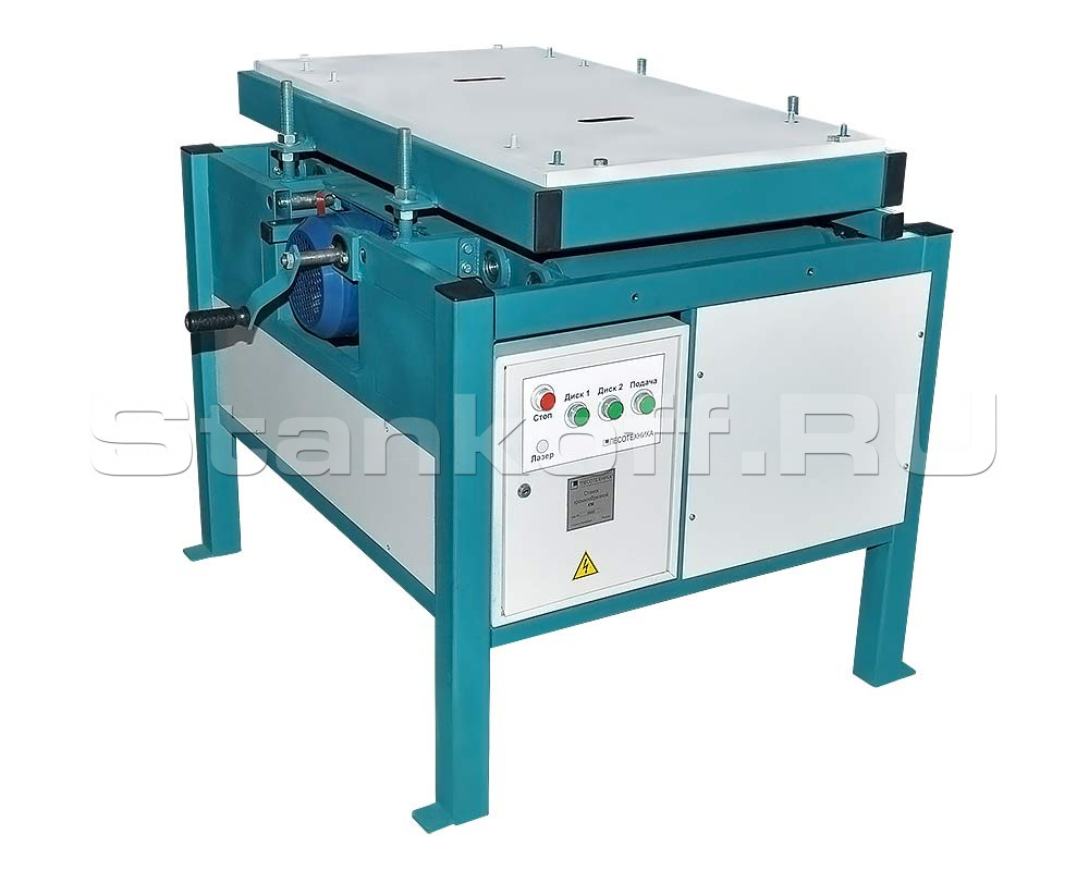

Станок кромкообрезной проходного типа КМ-350
Станок КМ-350 предназначен для переработки необрезной доски и раскроя обрезной доски по пласти с целью получения обрезного пиломатериала различной ширины.
В процессе распиловки на станке проходного типа КМ-350 движется исходный пиломатериал через пильный узел, позволяя увеличить производительность станка и увеличить выход готовой продукции.
Пиление осуществляется двумя дисковыми пилами диаметром 350 мм, одна из которых неподвижна, а вторая имеет плавную регулировку.
