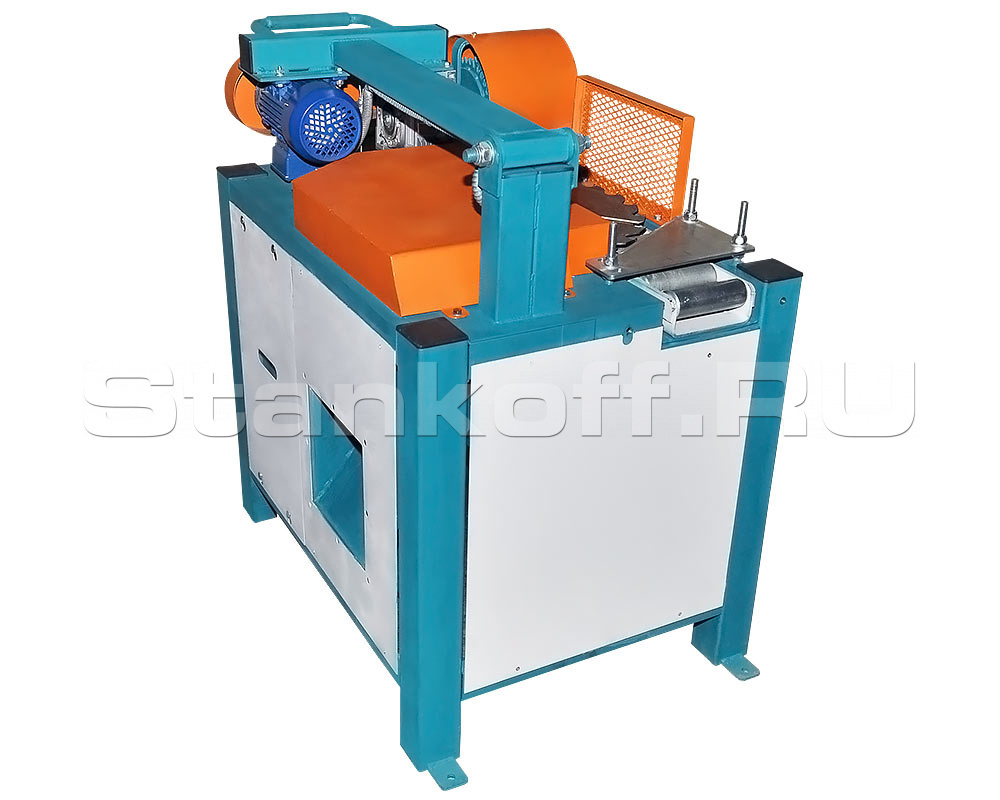

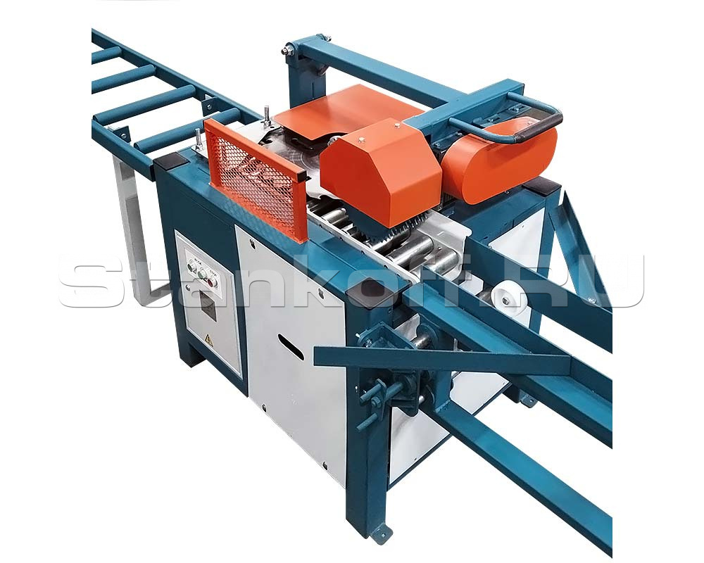

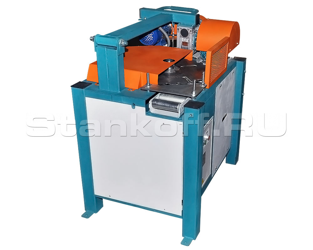

Предназначен для деления обрезной доски и обрезного горбыля. Может быть встроен в линию по переработке горбыля. Может использоваться самостоятельно для деления обрезных досок и горбыля после кромкообрезных станков. Рекомендуется оснастить станок подводящими и отводящими роликовыми столами. Для работы используется пильный диск 500 мм.
| Размеры обрабатываемого материала: | |
| Толщина, мм | 10 - 200 |
| Ширина, мм | 50 - 175 |
| Длина | неограниченно |
| Размер получаемой доски по толщине, мм | 20-60 |
| Количество пил, шт | 1 |
| Диаметр дисковой пилы, мм | 500 |
| Посадочный диаметр пилы, мм | 50 |
| Скорости подачи, м/мин | 12/16/20 |
| Количество электродвигателей, шт | 2 |
| Установленная мощность, кВт | 15,75 |
| Габариты станка (без учета подающих столов) ДхШхВ, мм | 1000х760х1060 |
| Средняя масса станка, кг | 380 |
