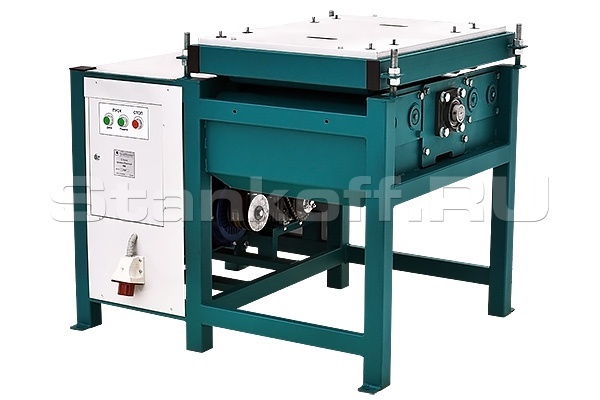

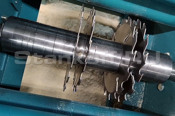

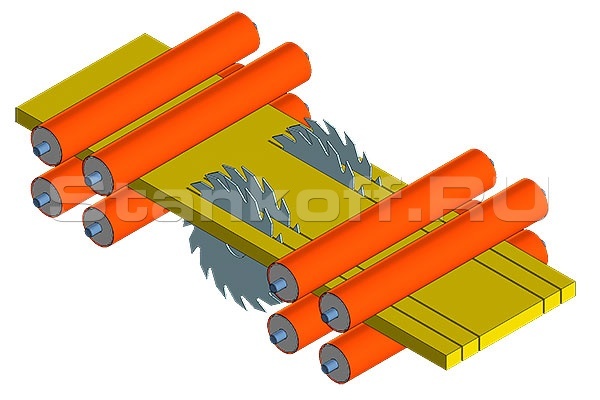

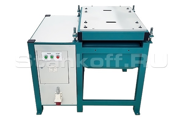

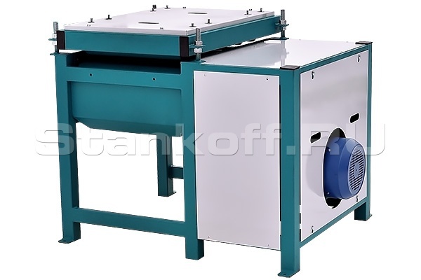

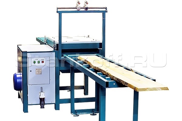

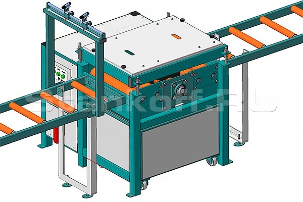

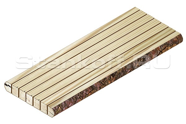

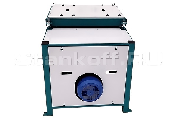

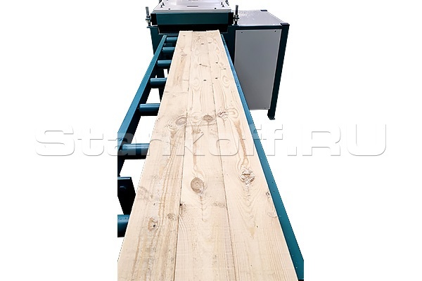

Кромкует необрезную доску на несколько размеров одновременно. Движется исходный пиломатериал, а пильный узел неподвижен. Улучшенная система подачи не оставляет следов на поверхности заготовки. Можно использовать до 6 пил на одном валу. Для работы используются пильные диски 250 мм. Размеры выставляются с помощью проставочных шайб. Другие размеры проставочных шайб можно заказать дополнительно. Рекомендуем использовать роликовые столы и лазерные линейки МЛК-10.
| Размеры обрабатываемого материала: | |
| толщина, мм | 10 - 65 |
| ширина, мм | 50 - 530 |
| длина | без ограничений |
| MIN расстояние между пилами, мм | 20 |
| MAX расстояние между пилами, мм | 400 |
| Количество дисковых пил: | до 4шт. при высоте пропила 60мм.
до 6шт. при высоте пропила 25мм. |
| Диаметр дисковых пил, мм | 250/50 |
| Фланцы для зажима пильного диска
6 комплектов |
| Проставочные шайбы в комплекте: | |
| проставочная шайба 25мм, шт. | 12 |
| проставочная шайба 5мм, шт. | 5 |
| проставочная шайба 3мм, шт. | 5 |
| проставочная шайба 1,5мм, шт. | 5 |
| Количество электродвигателей, шт. | 2 |
| Установленная мощность, кВт | 11,75 |
| Скорость подачи ,м/мин | 12,16,20 |
| Габариты ДхШхВ, мм | 1200х950х1200 |
| Средняя масса станка, кг | 420 |
