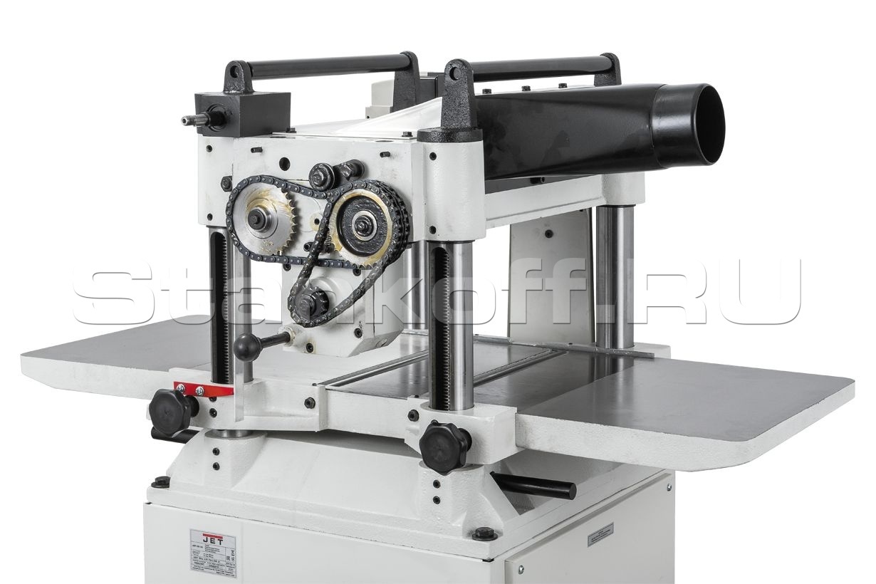

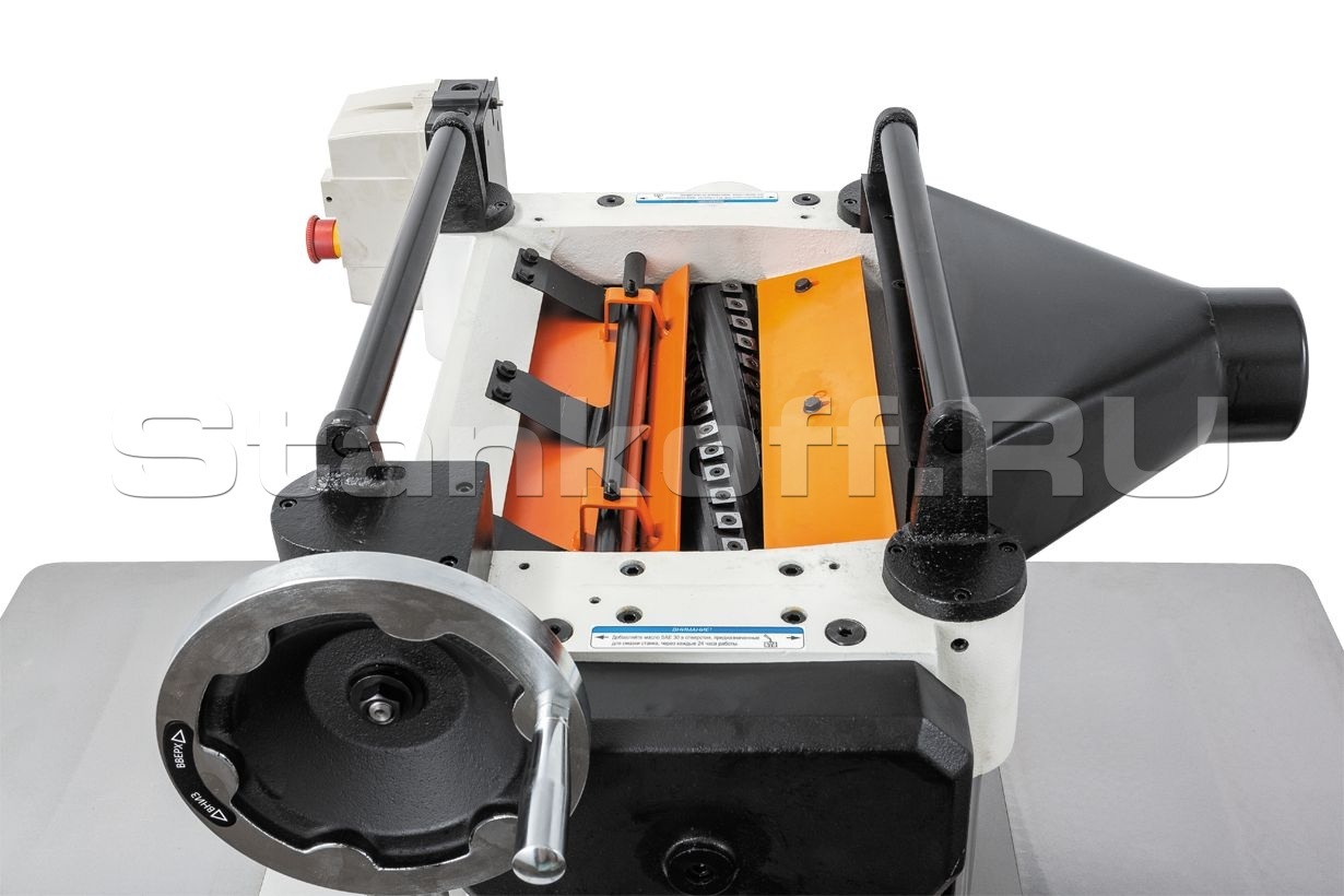

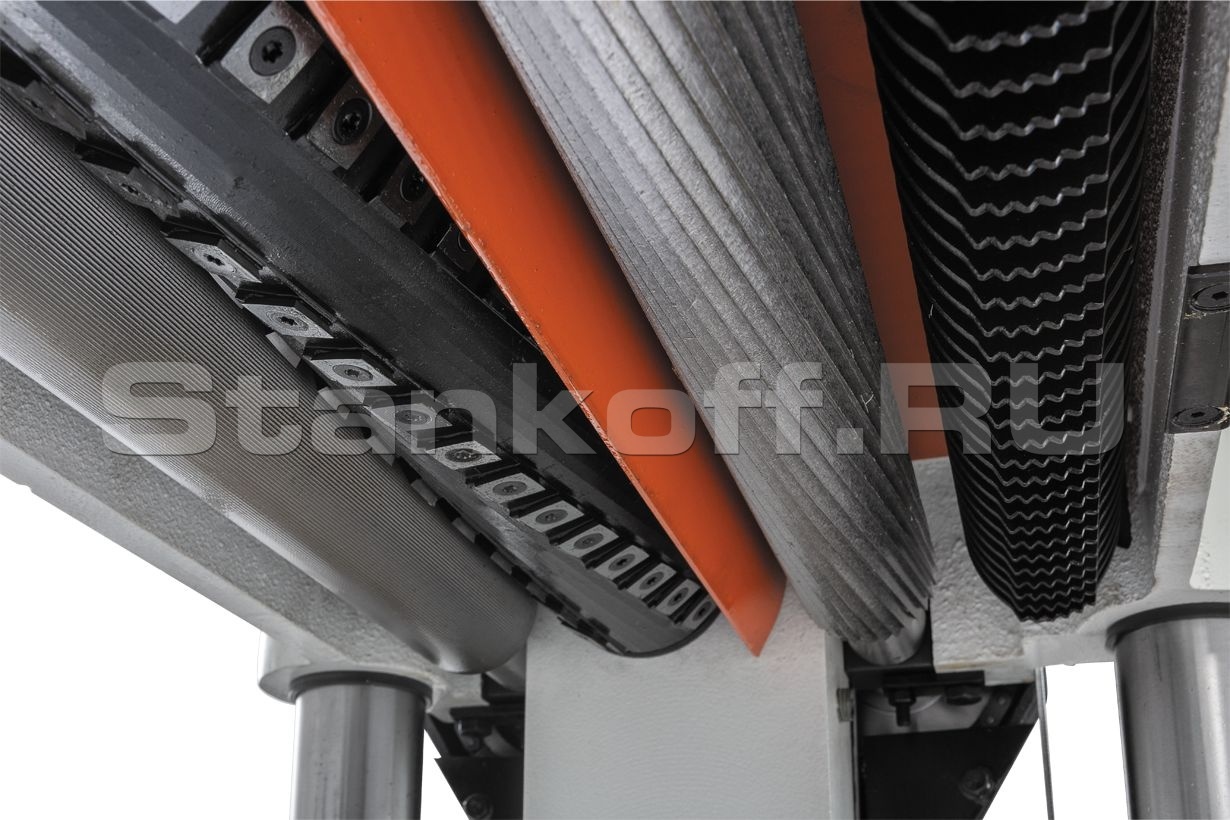

Рейсмусовый станок JET JWP-15K HH (400 В) — профессиональный рейсмусовый станок со строгальным валом helical, имеющий прочную и массивную конструкцию. Подходит для интенсивной эксплуатации, для частой работы с твердыми и свилеватыми породами, обеспечивает высокое качество строгания, характерное для станков с технологией helical. Твердосплавные лезвия с радиусной кромкой расположены в несколько спиральных рядов и заходят в породу последовательно, а не по всей ширине сразу. Благодаря этому снижаются вибрации, шум, образуется менее крупная и более плотная стружка, отсутствует дефект поверхности в виде «стиральной доски». Обслуживание такого барабана проще: изношенные сегменты переворачивают (у них по четыре режущих кромки) или меняют, но не все сразу, а по мере необходимости. Никакой настройки после этого не требуется. Доступ к узлу максимально удобен за счет нижнего (в тумбе) расположения двигателя.

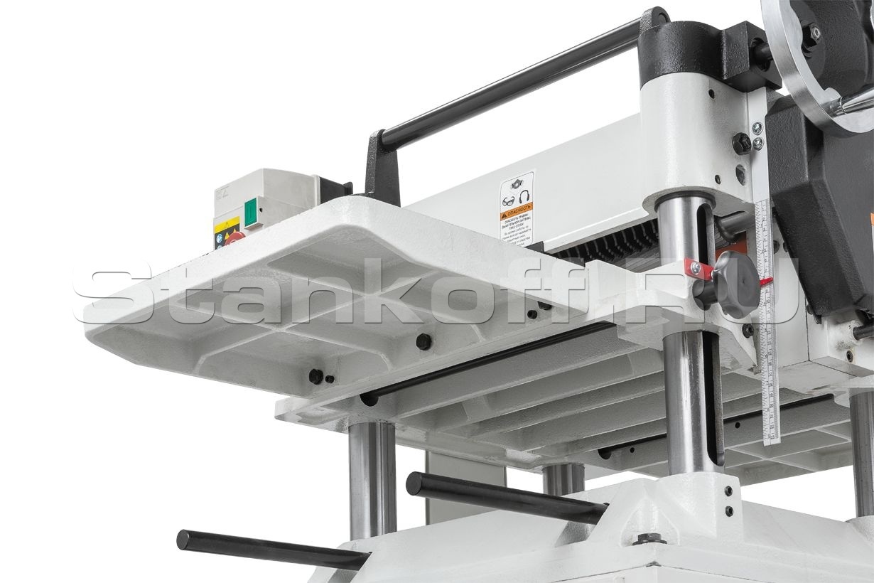

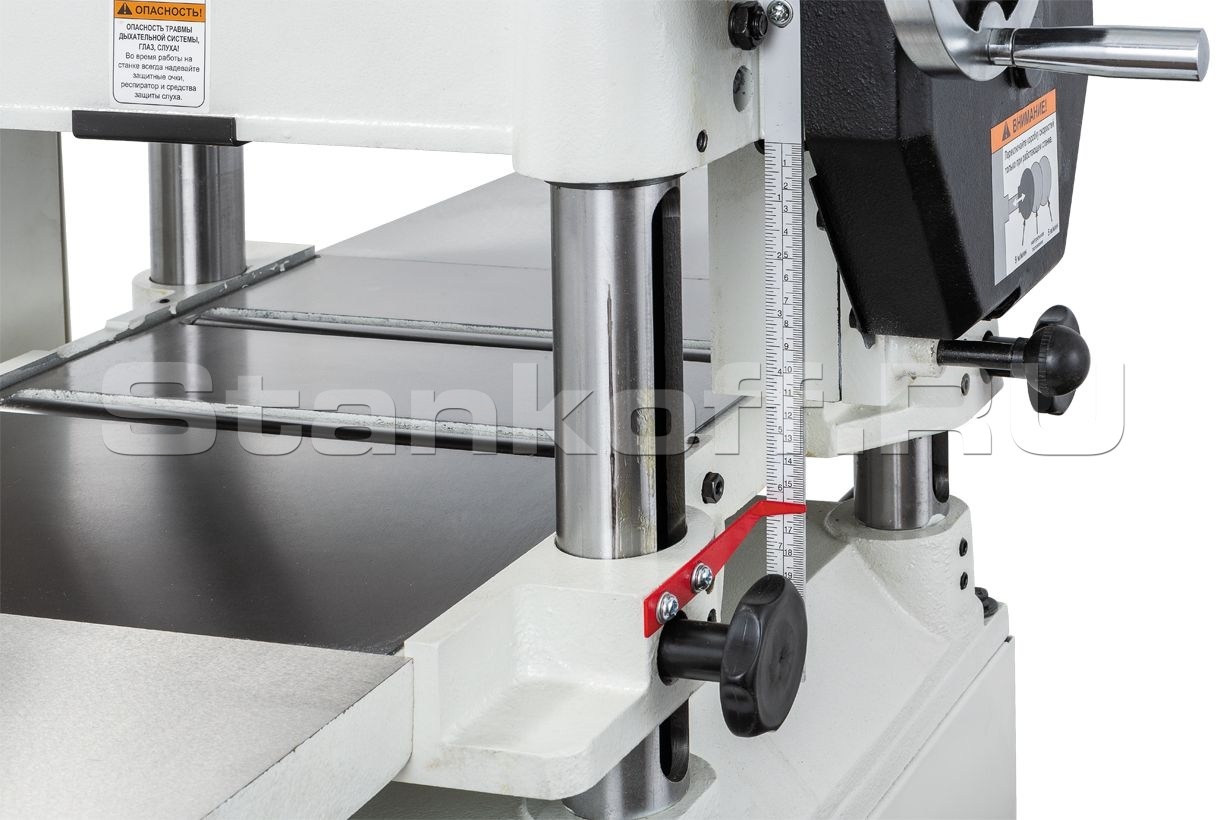

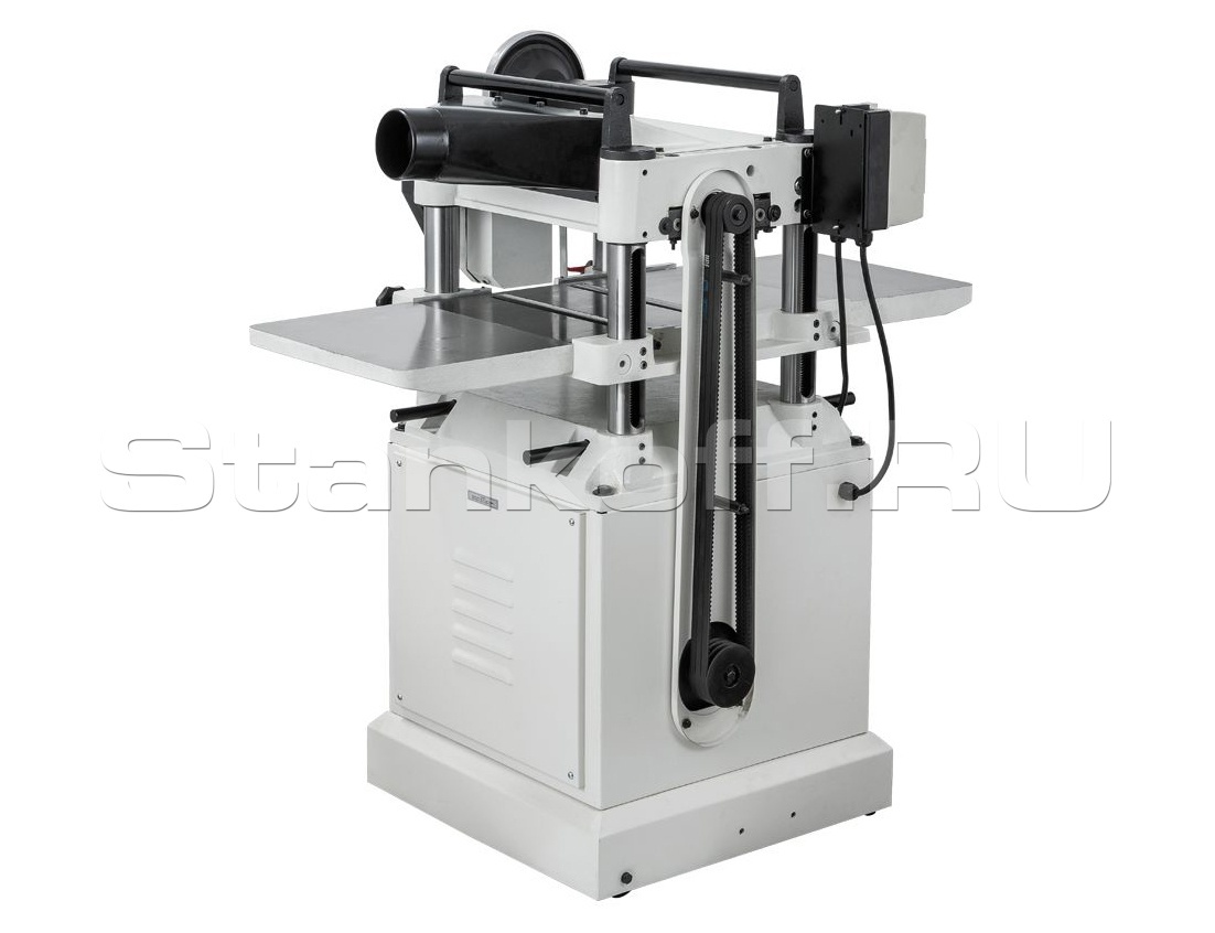

Сверху направляющих колонн установлено два металлических ролика для обратной подачи заготовок. Рабочий стол станка, его удлинения, основание и строгальный узел сделаны из чугуна. Регулировка просвета происходит при подъеме и опускании стола, в нижнем положении расстояние до ножей превышает 200 мм, что позволяет пропускать крупные брусья или доски, поставленные на ребро.
Протяжка заготовок производится двумя металлическими валами, причем оба имеют насечку: передний грубую агрессивную, задний неглубокую. Рифление принимающего ролика улучшает сцепление с деревом, но может оставлять неглубокие риски на гладкой простроганной поверхности. В случае необходимости они легко убираются шлифовкой. Для снижения трения о поверхность стола в него встроены ролики, в зависимости от твердости древесины и иных факторов их выступ над поверхностью регулируют в диапазоне от 0 до 1,5 мм. Механизм эксцентриковый, отдельный для каждого ролика.

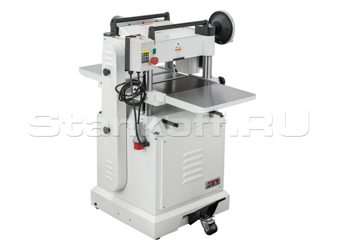

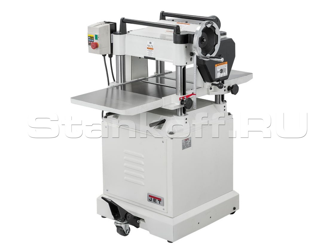

Станок имеет большую (270 кг) массу и для перемещения по мастерской силами одного человека оборудован шасси с подъемным механизмом: два колеса служат опорой постоянно, третье при нажатии на педаль выдвигается, принимая вес.
