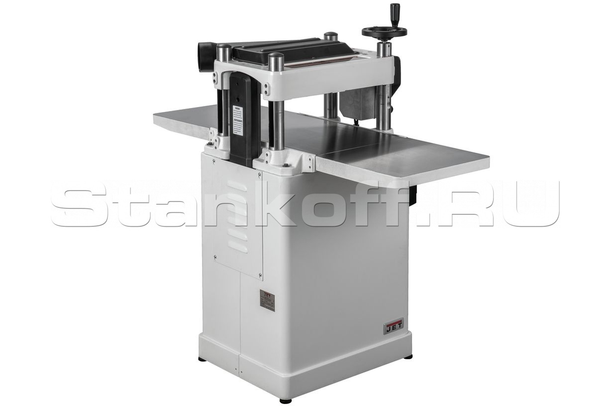

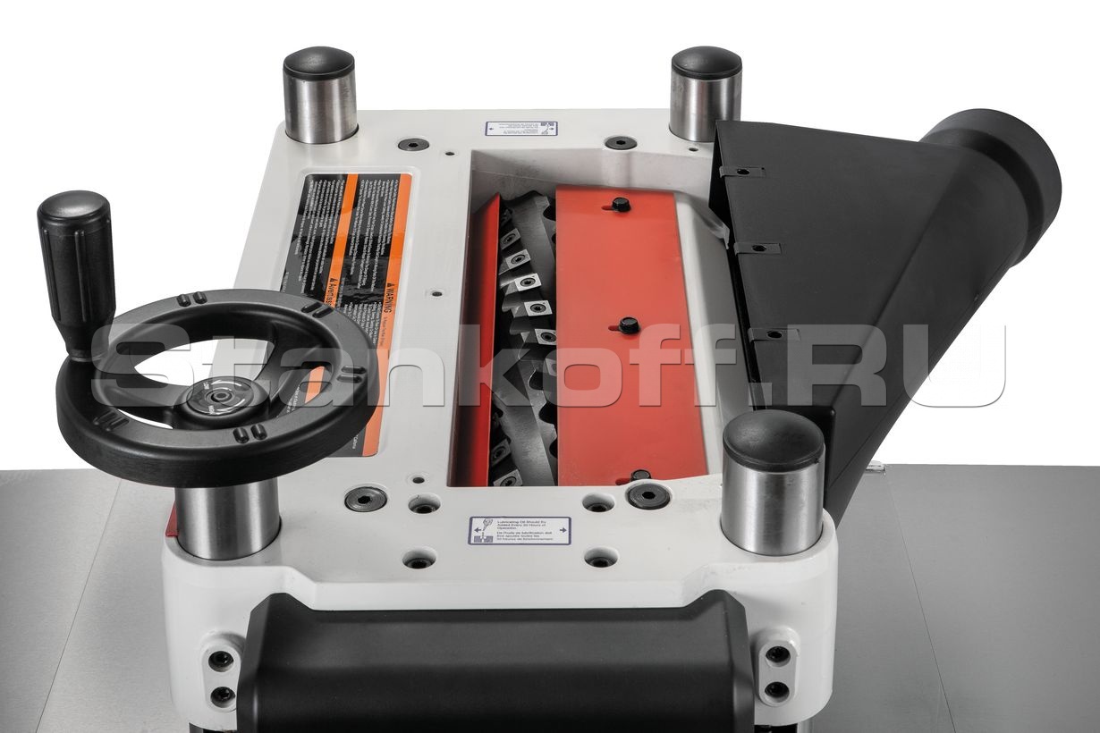

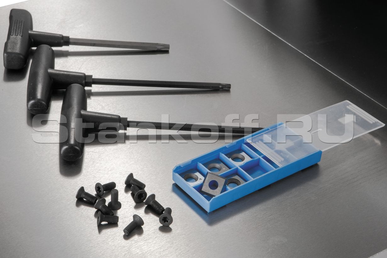

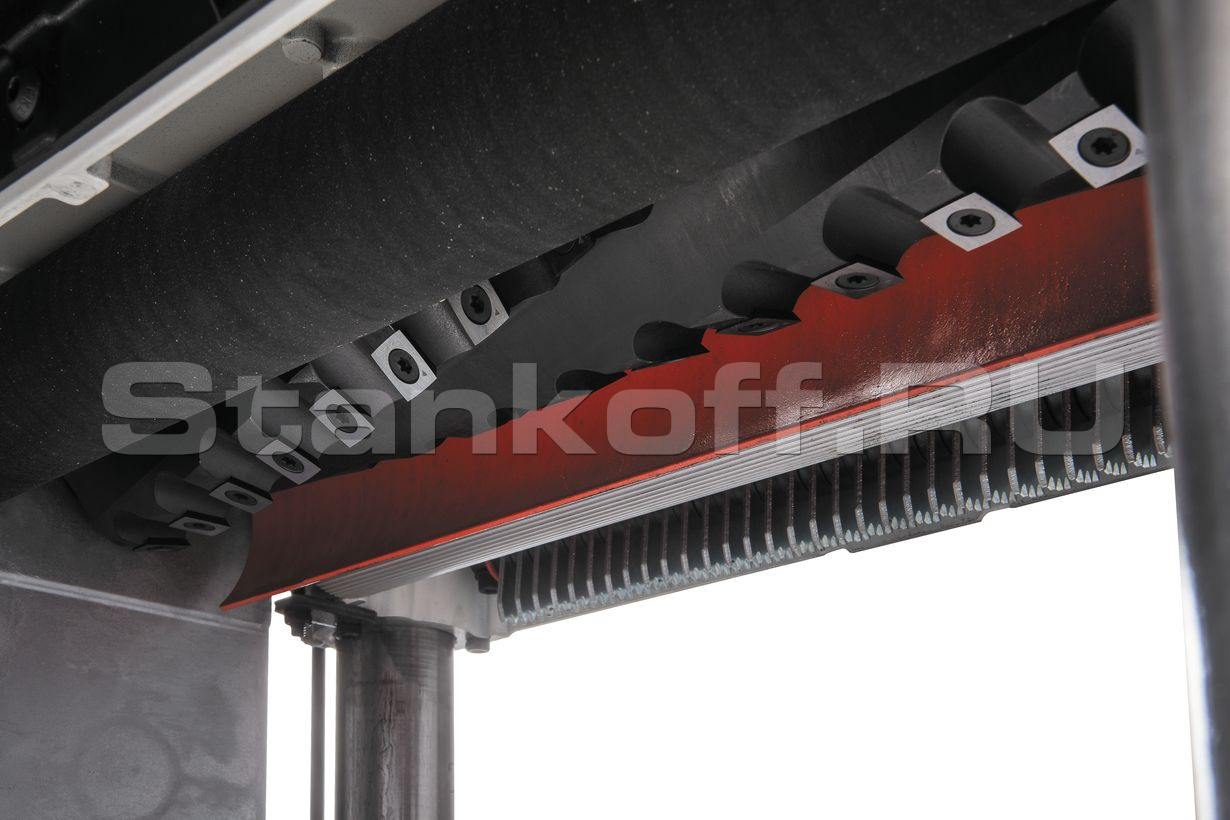

JWP-15BHH — напольный рейсмус с чугунными столами и строгальным валом helical, работает под напряжением 400В. Он имеет 48 твердосплавных 4-сторонних лезвий с радиусными кромками, установленных в несколько рядов по спирали. В сравнении с обычными прямыми ножами helical обеспечивает лучшее качество строгания, особенно по свилеватой и сучковатой древесине, обладает более высокой износостойкостью, проще в обслуживании и наладке. Станок с таким барабаном работает тише, меньше вибрирует. Отходящая стружка мельче, не забивает каналы системы аспирации, имеет более высокую плотность, что позволяет реже очищать накопители отходов. Все это позволит повысить эффективность использования станка, что особенно важно при профессиональной эксплуатации.
Дизайн и конструкция JWP-15BHH полностью новые - это современная модель, сделанная по новым технологиям. Так, строгальная часть выполнена из алюминиевой, а не чугунной отливки: она существенно легче и при этом имеет достаточную жесткость за счет более сложной продуманной формы.

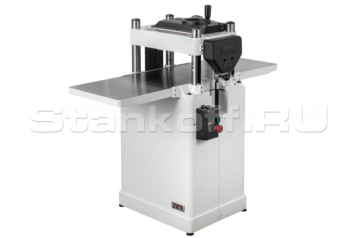

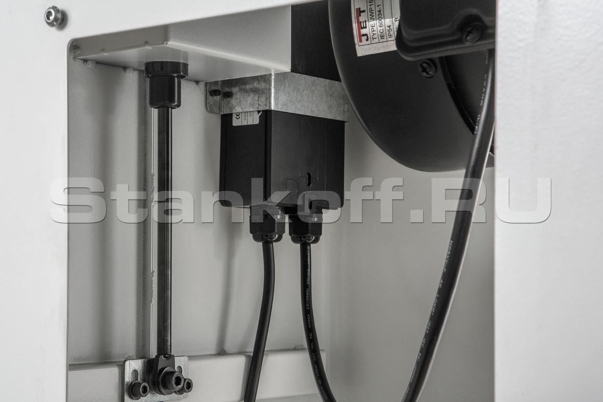

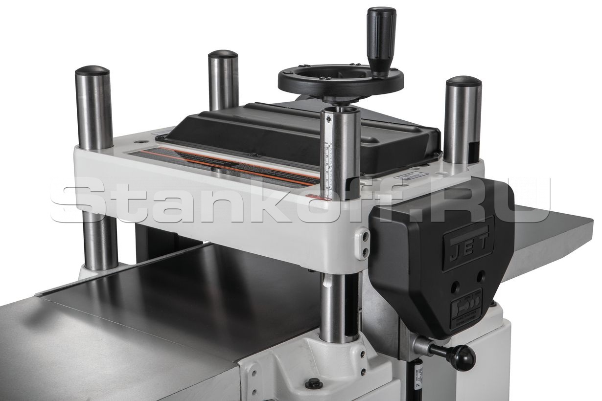

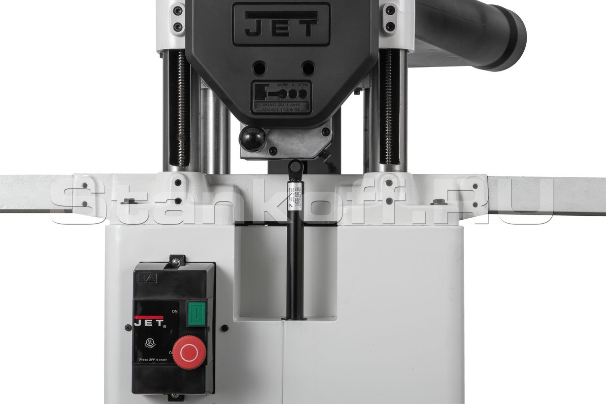

Модель сочетает высокие рабочие характеристики и удобство эксплуатации. К примеру, для облегчения подъема строгальной части при регулировке установлено два газовых упора, компенсирующих вес подвижной части механизма. Лифт производится вращением штурвала, установленного в горизонтальной плоскости непосредственно на ходовом винте одной из четырех колонн. Один оборот рукоятки приводит к перемещению на 4 мм.

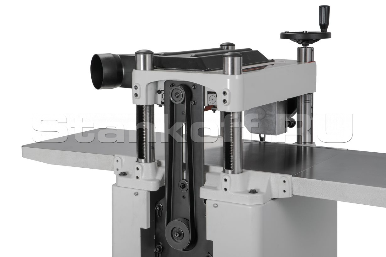

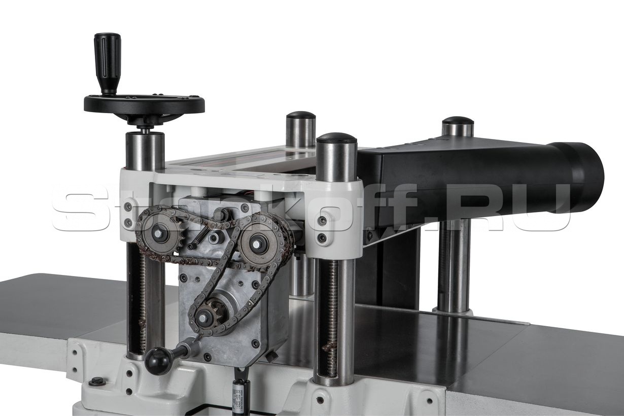

Автоматическая подача заготовки производится двумя валами: передним стальным рифленым и задним обрезиненным гладким. Две скорости переключаются механически при помощи выдвижной рукоятки. Для защиты от выброса заготовки использована когтевая защита. Привод строгального вала поликлиновым ремнем от мотора, расположенного в нижней части корпуса. За счет такой компоновки доступ к ножам максимально упрощен: для прочистки стружки, удаления смолы или замены лезвий достаточно снять кожух пылеудаления.
Рейсмусовый стол цельный без роликов, к нему жестко на болтах крепятся две съемные секции удлинителей, все три части - литые из чугуна и образуют.

- Комплект ножей (установлен на валу)
