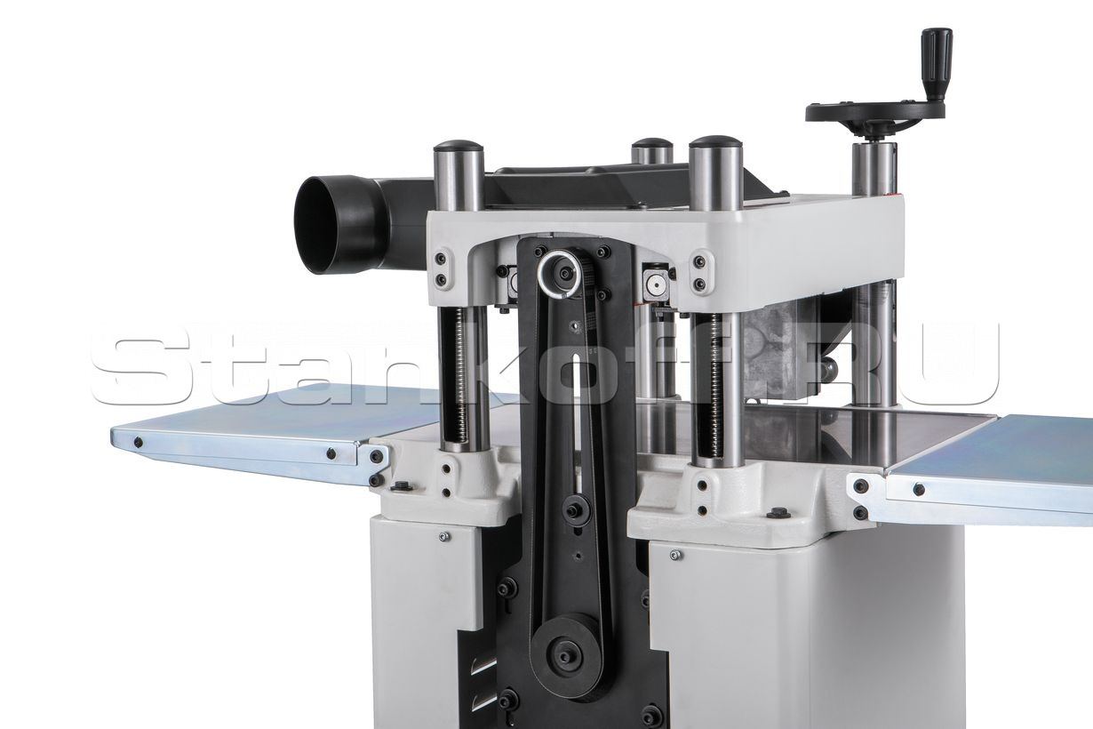

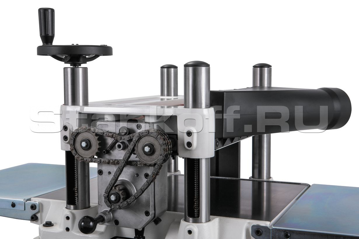

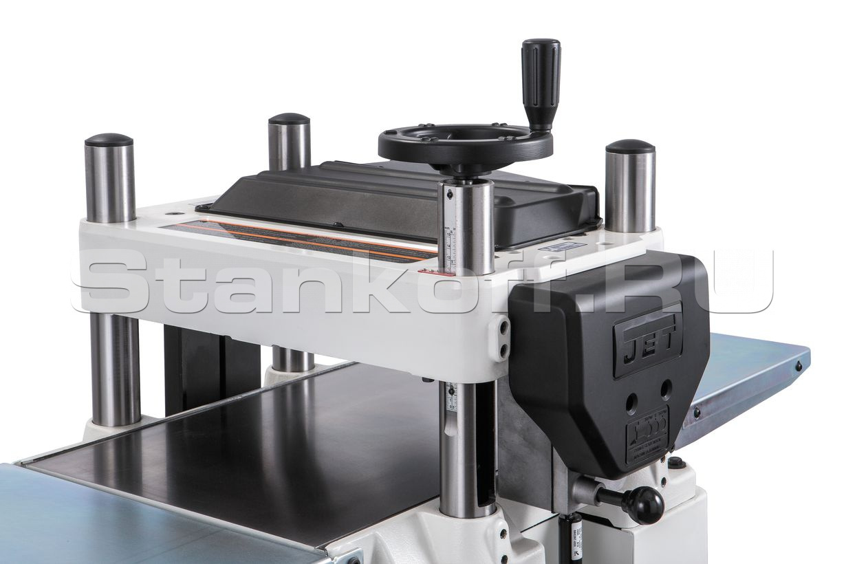

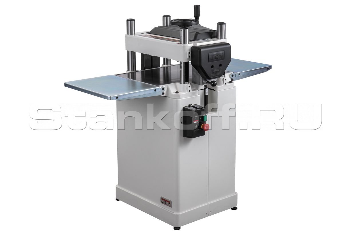

JWP-15B — профессиональный рейсмусовый станок с откидными столами, оптимальный для использования в небольших столярных мастерских, работает под напряжением 400В. Это полностью новая современная модель, сочетающая высокие рабочие характеристики и удобство эксплуатации. К примеру, для облегчения подъема строгальной части при регулировке установлено два газовых упора, компенсирующих вес подвижной части механизма (к тому же сам узел более легкий из алюминиевой, а не чугунной отливки). Лифт производится вращением штурвала, установленного в горизонтальной плоскости непосредственно на ходовом винте одной из четырех колонн. Один оборот рукоятки приводит к перемещению на 4 мм.

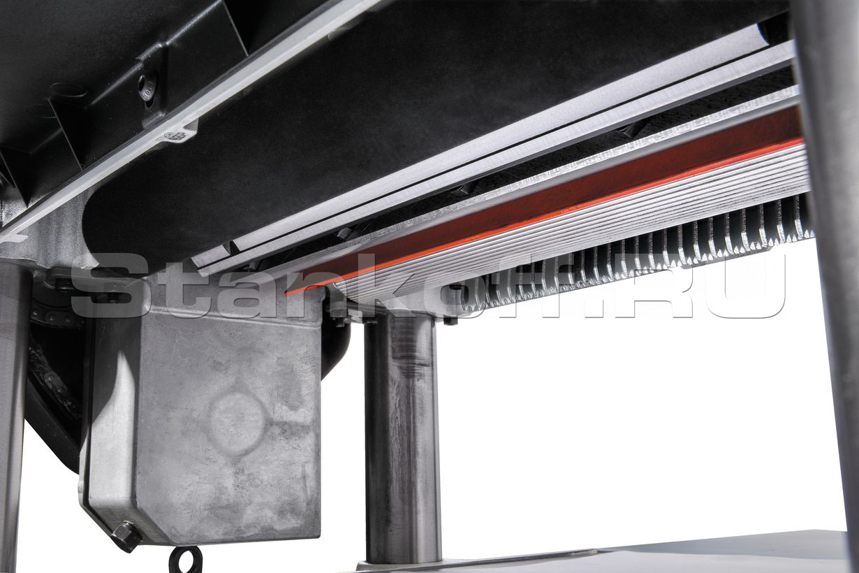

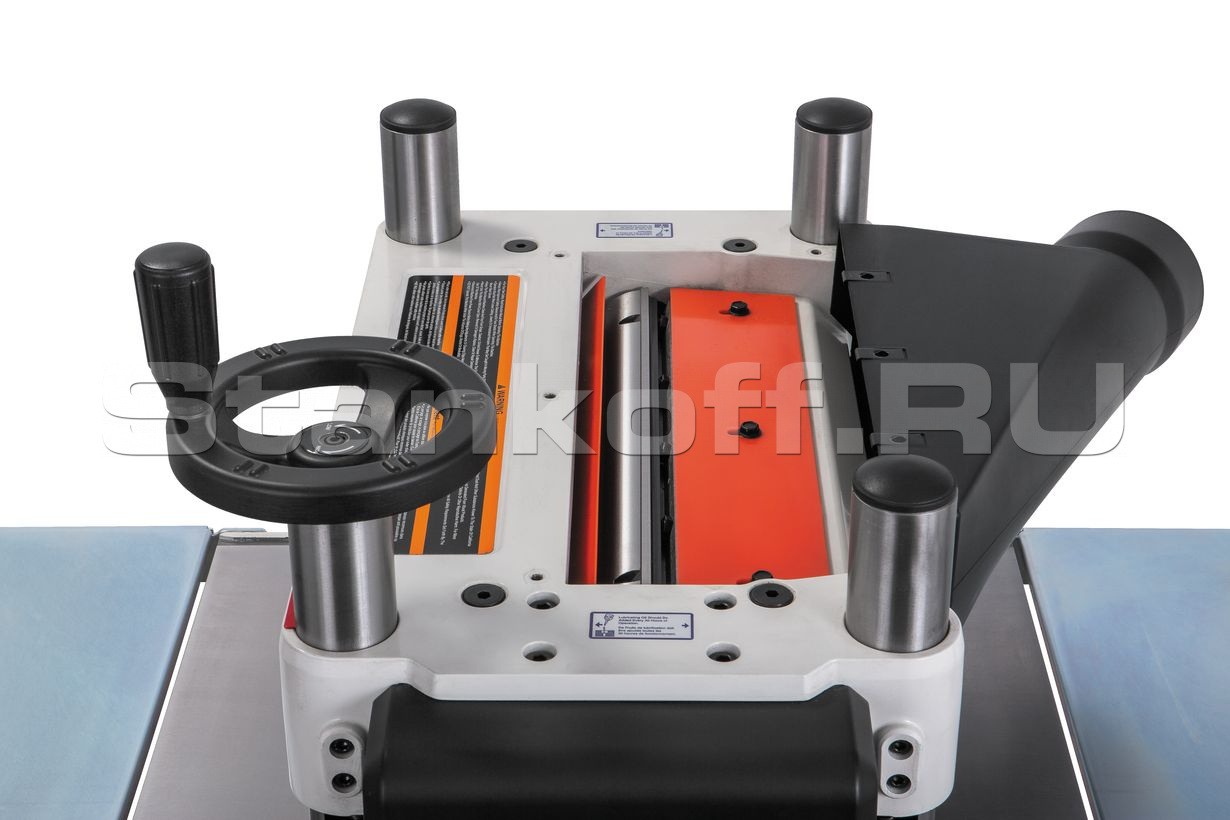

Автоматическая подача заготовки производится двумя валами: передним стальным рифленым и задним обрезиненным гладким. Две скорости переключаются механически при помощи выдвижной рукоятки. Для защиты от выброса заготовки использована когтевая защита. Привод строгального вала поликлиновым ремнем от мотора, расположенного в нижней части корпуса. За счет такой компоновки доступ к ножам максимально упрощен: для прочистки стружки, удаления смолы или замены лезвий достаточно снять кожух пылеудаления. В качестве опции вал можно заменить на сегментированный helical с твердосплавными четырехгранными ножами, установленными в несколько рядов по спирали. Это позволит повысить качество строгания и снизить затраты времени на обслуживание станка за счет большей износостойкости лезвий.
Рейсмусовый стол — литой из чугуна цельный без роликов, к нему крепятся два откидных удлинителя, выполненных из толстого стального листа. В других вариантах поставки, например, со строгальным валом helical, могут использоваться чугунные секции, жестко закрепленные болтами.

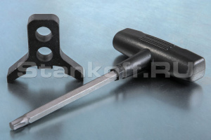

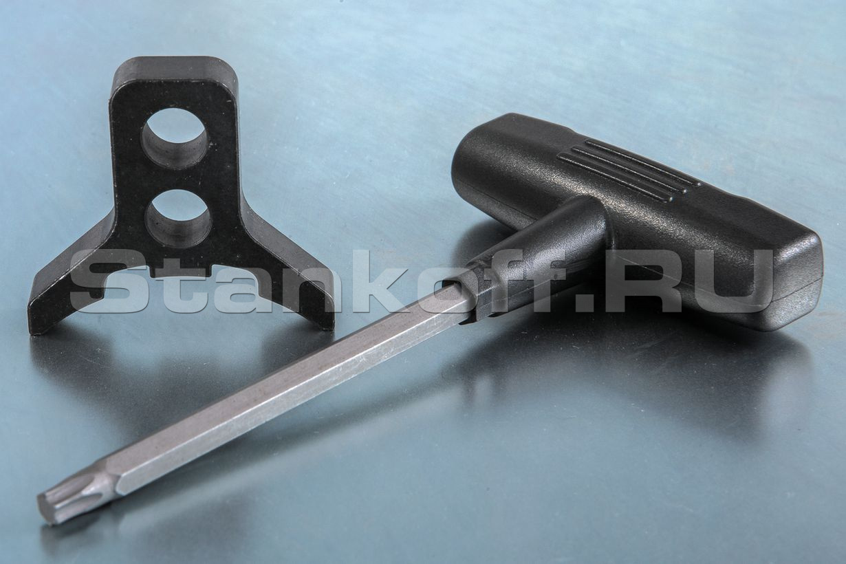

- Комплект ножей (установлен на валу)
- Передний и задний чугунные удлинители стола
