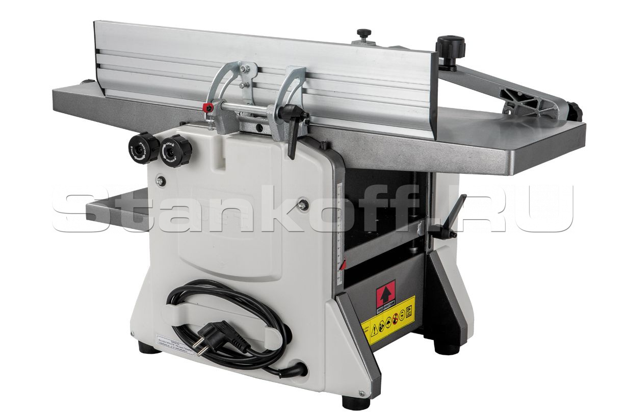

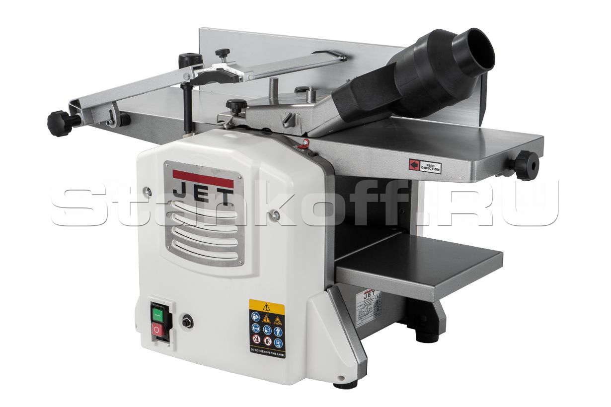

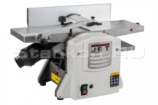

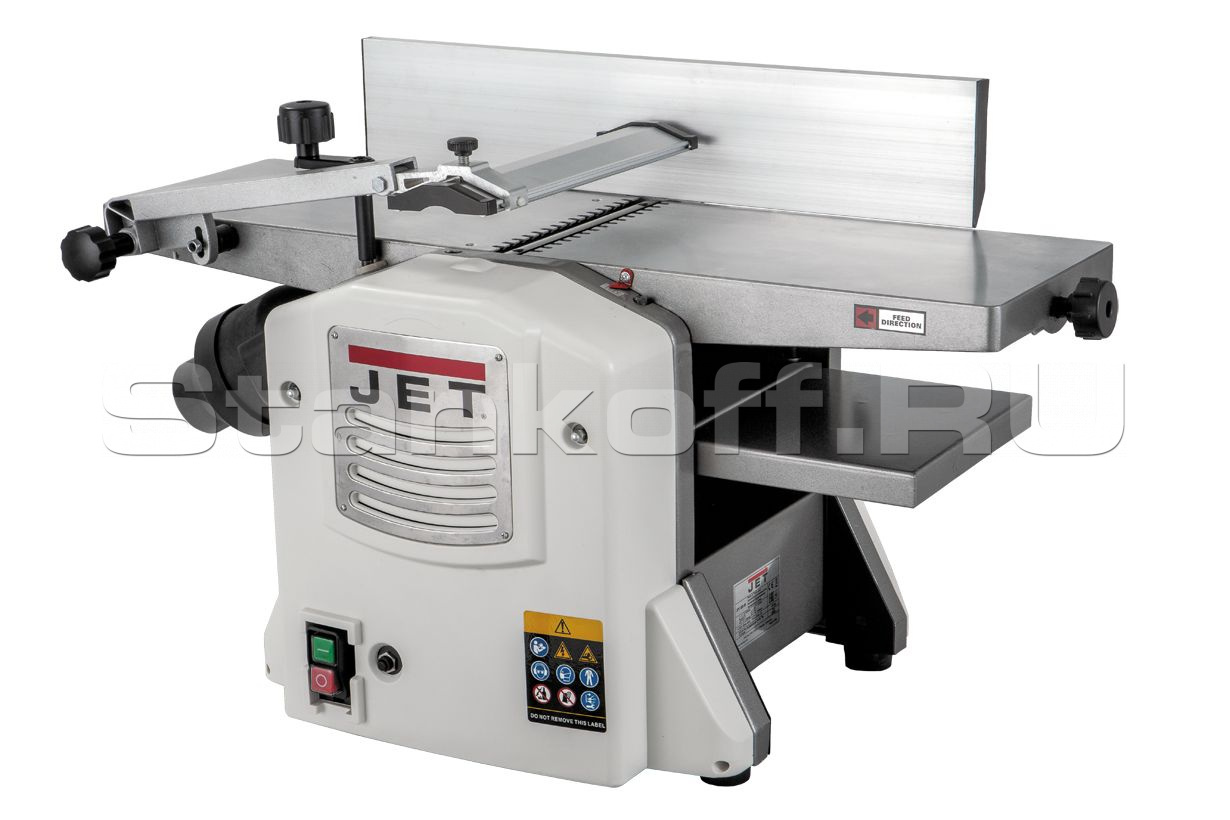

Станок предназначен для индивидуальной эксплуатации и совмещает две самые востребованные строгальные функции: фугование и рейсмусование. Jet JPT-8B комплектуется мощным и «тяговитым» коллекторным двигателем, который обеспечивает высокую производительность. Моторы этого типа требовательны к соблюдению температурного режима, поэтому предусмотрен датчик, отключающий питание в случае перегрева двигателя.

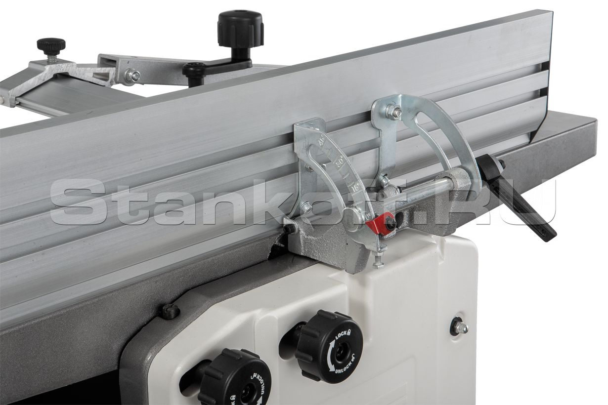

На верхнем столе производят фугование или строгание под углом с использованием параллельного упора, наклон которого регулируется в диапазоне от 0 до 45°. Максимальная величина съёма материала при фуговании 3 мм. Для рейсмусования (калибрования деталей по толщине) предназначен нижний стол и устройство автоподачи заготовок. В данном случае максимальная глубина строгания за один проход составляет 2 мм.
Обладая широкой функциональностью и высокой производительностью, Jet JPT-8B весит менее 30 кг и остается мобильным: его можно взять на стройку или в одиночку перемещать по мастерской.
В процессе эксплуатации следует помнить, что точная и безотказная работа станков этого типа возможна только при качественном стружкоудалении, например, с помощью вытяжных установок Jet.

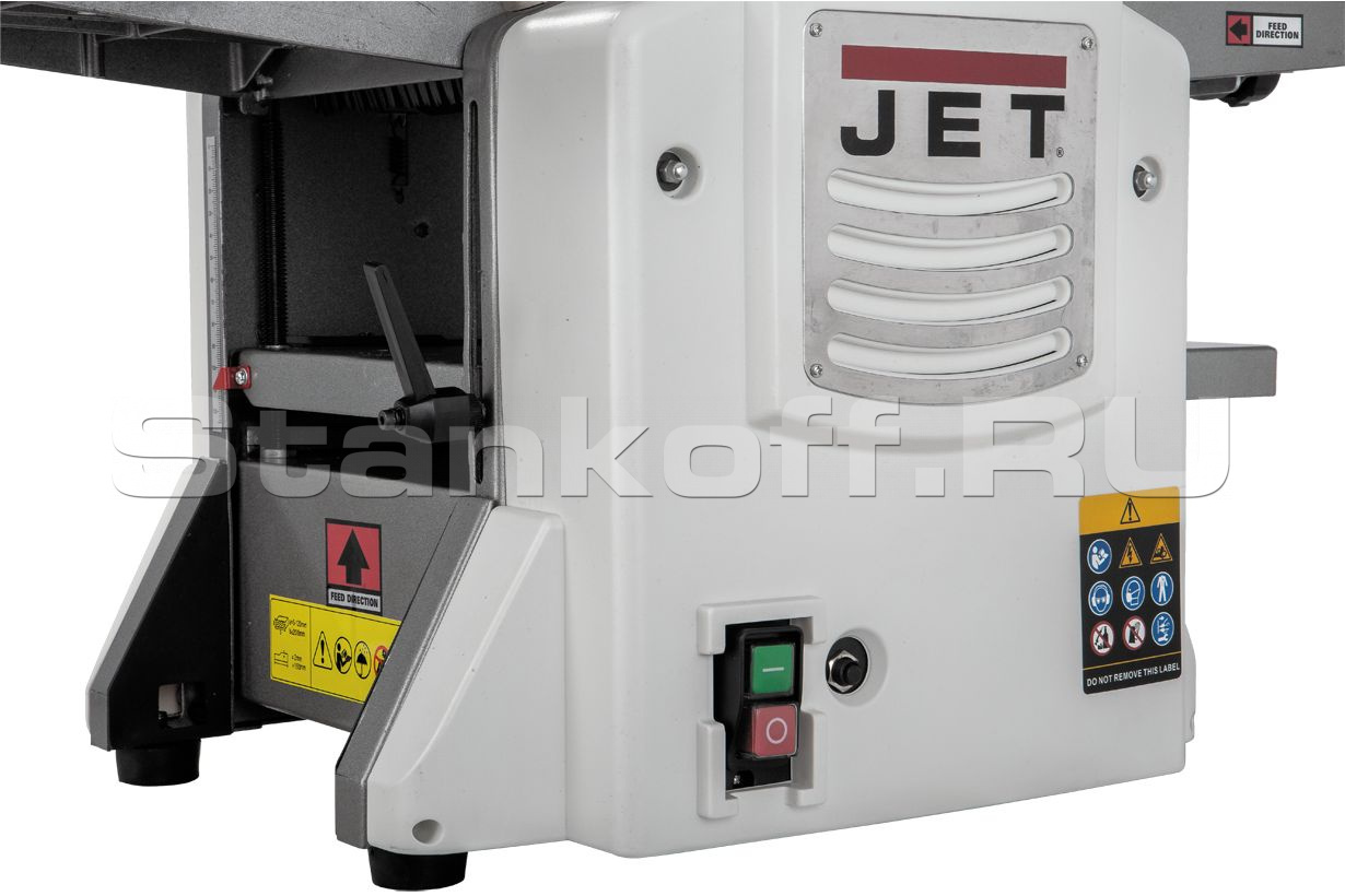

- Система отключения при перегрузке

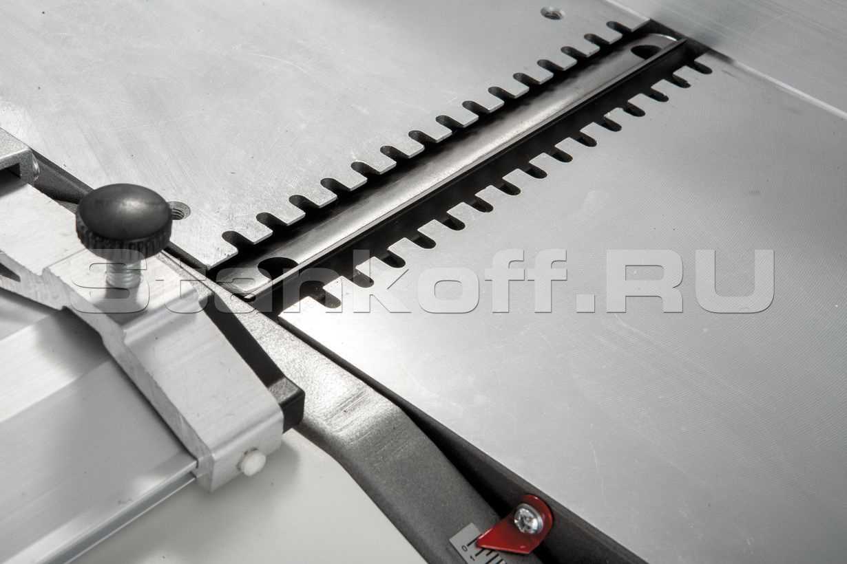

Фугование:
- Регулировка глубины фугования

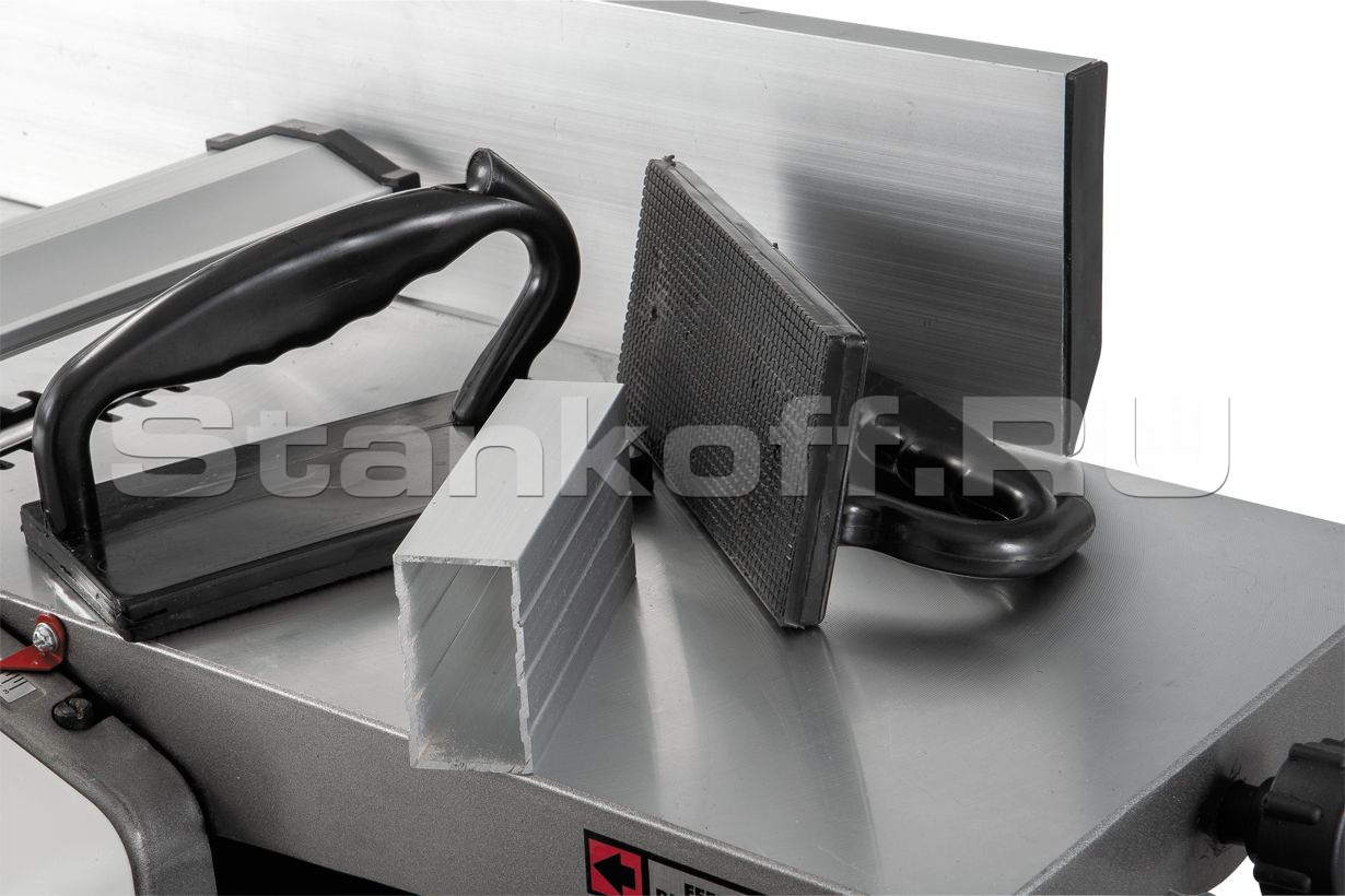

- Регулируемый фуговальный упор
- Сдвижное ограждение ножевого вала
- Фуговальные столы из алюминиевого литья
- Фуговальный упор из алюминиевого профиля

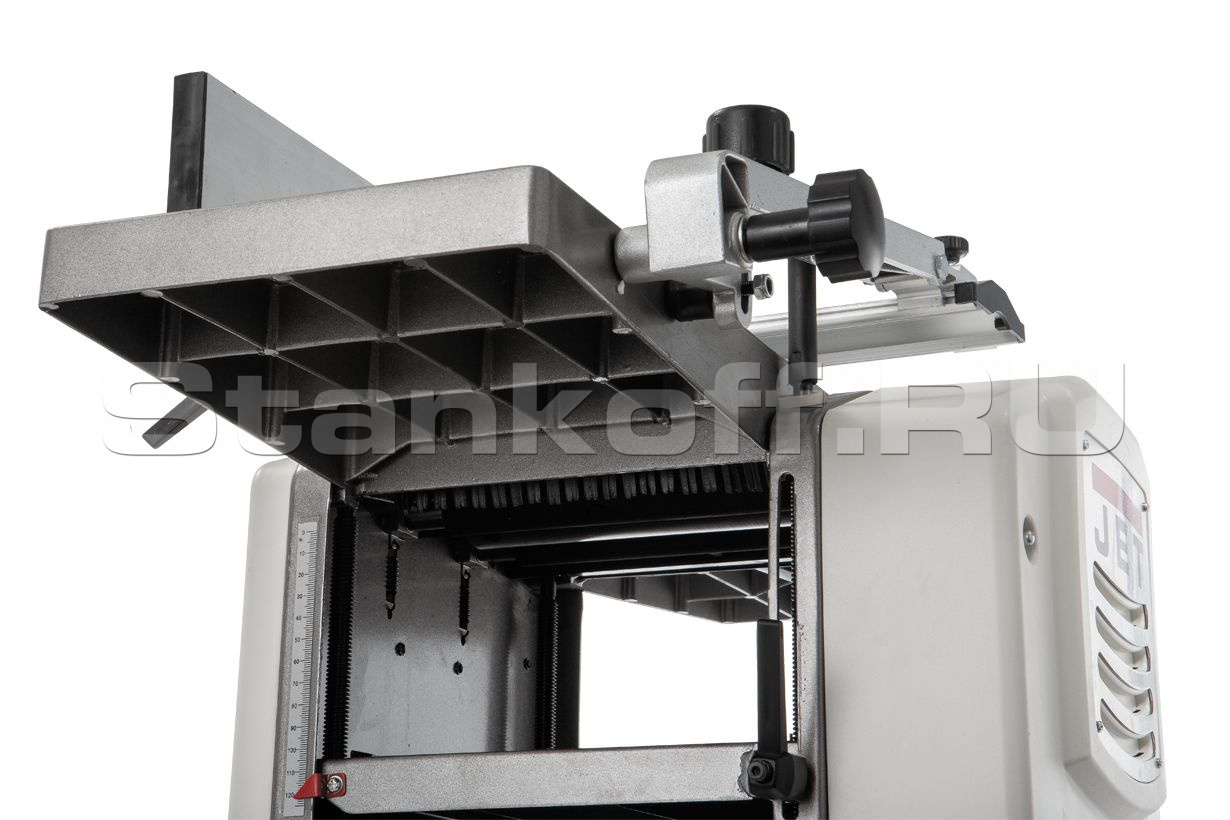

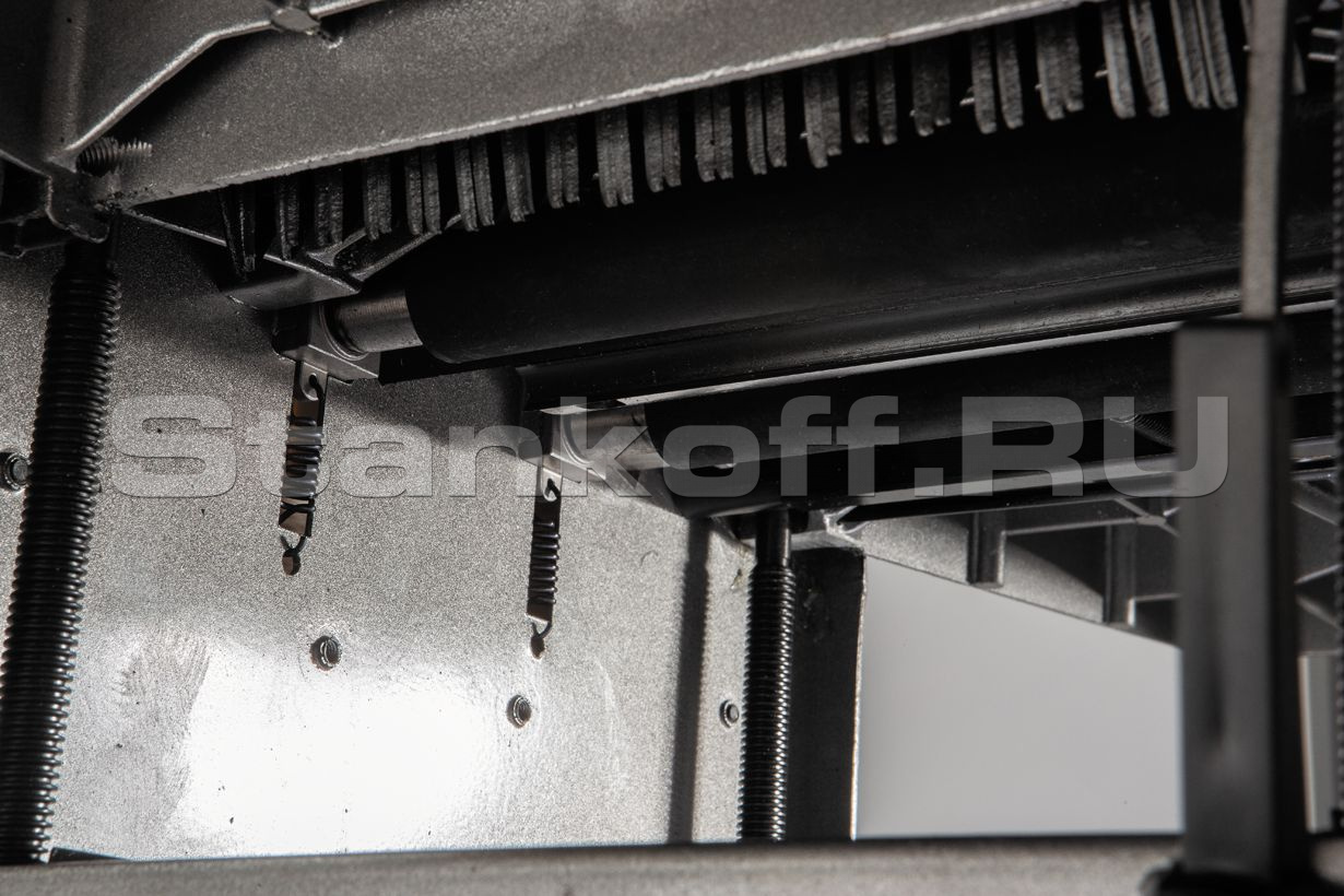

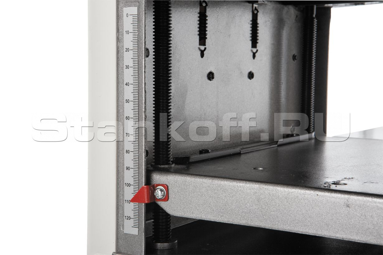

Рейсмусование:
- Обрезиненные подающие валы
- Регулировка высоты строгания вращающейся рукояткой
- Съемный удлинитель рабочего стола из стального листа
