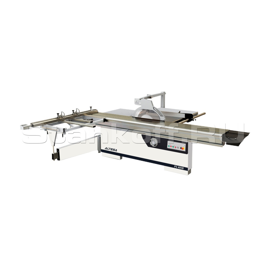

Форматно-раскроечный станок с подвижной кареткой PS 400
Форматно-раскроечный станок с подвижной кареткой PS 400 предназначен для продольного, поперечного раскроя плитных материалов (дсп, мдф, фанеры, двп и т.п.), в том числе облицованных, а так же массивной древесины или схожих по характеристикам материалов. Оборудование относится к станкам промышленного класса, и способно выполнять самые сложные задачи в больших объемах при высокой загрузке в производствах корпусной мебели, деревообработке, строительстве и других производствах.
