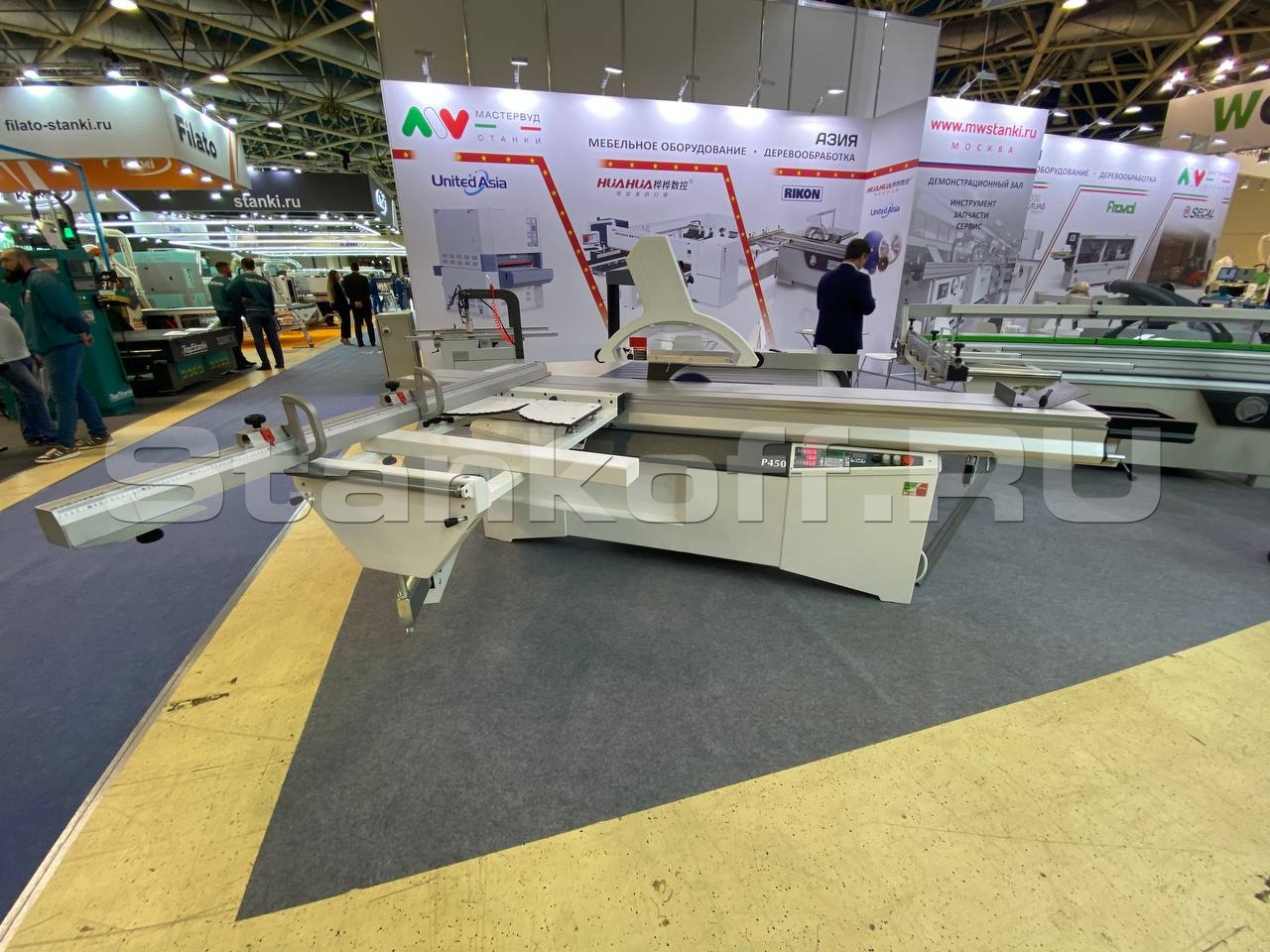

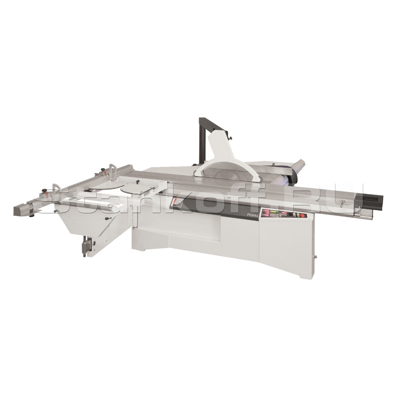

Форматно-раскроечный станок предназначен для продольной и поперечной распиловки, с возможностью распиловки под углом, плитных материалов ЛДСП, МДФ, фанеры и т.п., а также древесины и других материалов.
Комплектация

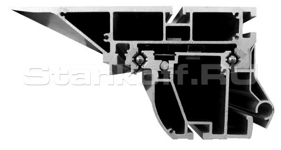

  • Алюминиевая каретка из анодированного профиля с высокоточными шариковыми твёрдосплавными направляющими;

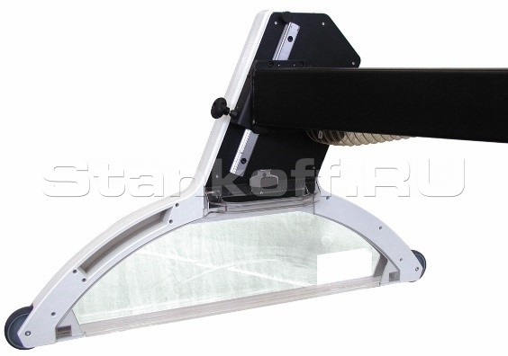

  • Параллелограммная защита основной пилы с патрубком для аспирации;

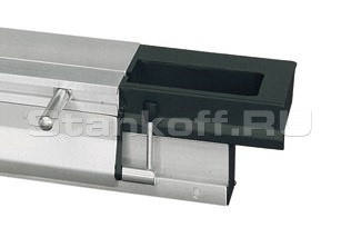

  • Перпендикулярная, телескопическая с быстрой фиксацией, линейка из анодированного алюминиевого профиля, с дополнительным поддерживающим столом и телескопической опорой;
  • Перпендикулярная линейка с возможностью быстрого поворота под углами 10⁰, 15⁰, 22,5⁰, 30⁰, 45⁰;

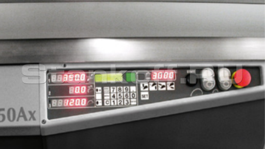

  • Параллельная упорная линейка из анодированного алюминиевого профиля с электронным программатором на панели управления;
  • Изменение скорости вращения основной пилы;
  • Моторизированный программируемый подъём/опускание пильного узла на панели управления;
  • Моторизированный наклон пильного узла с цифровым индикатором и электронным программатором на панели управления;
  • 2х-осевой подрезной узел с электрической регулировкой;
  • Активация/исключение из работы подрезного узла селектором on/off с панели управления;
  • Фиксация каретки в любом положении(10);
  • Эксцентриковый прижим;
  • Расширение рабочего стола на выходе;
  • Рукоятка для перемещения каретки;
  • Термо защита двигателя; кнопка экстренного останова.
Размер стола/высота, мм1030х680/870
Размер каретки/ход, мм3200x350/3350
Ширина реза между пилой и упорной линейкой, мм1300
Угол наклона пилы, град.0-45
Макс. диаметр пилы, мм450
Высота реза при 90 град., мм155
Высота реза при 45 град., мм110
Диам. основной пилы, мм450x30
Диам. подрезной пилы, мм125х20
Частота вращения основной пилы, об/мин3000/3600/4200
Частота вращения подрезной пилы, об/мин8000
Мощность мотора, кВт(л.с.)5,5 (7,5)
Мощность мотора подрезного узла, кВт (л.с.)0,55 (0,75)
Диаметр аспирационных патрубков, мм120х80
