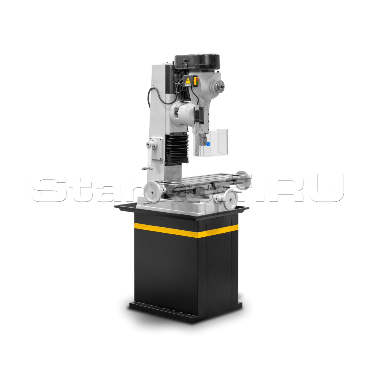

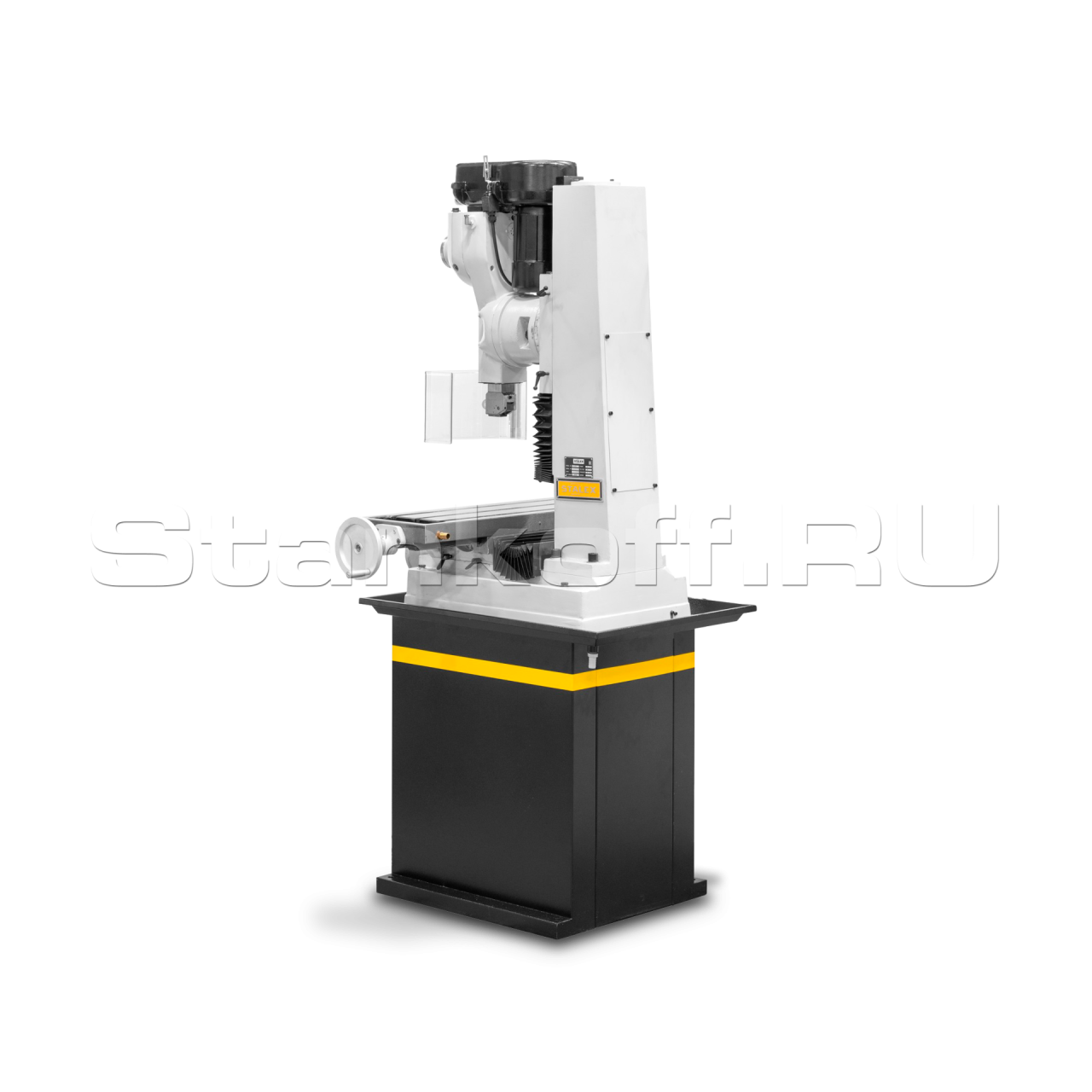

Долбёжный станок B7100 предназначен для строгания пазов в глухих отверстиях, обработки прямоугольных щелей и шпоночных пазов. Он идеально подходит для единичного и мелкосерийного производства, а также для ремонтных мастерских. Оборудование сочетает надёжность, точность и простоту эксплуатации, что делает её оптимальным решением для вашего производства.
Преимущества
  • Прочная стальная конструкция. Изготовлен из высококачественных материалов, что гарантирует долговечность и устойчивость к износу.
  • Поворот головы на 90° (±45°). Обеспечивает обработку деталей под различными углами, расширяя функциональные возможности станка.
  • Максимальная высота заготовки 450 мм. Позволяет работать с крупными деталями без предварительной подготовки.
  • 6-ступенчатая регулировка скорости. Частота ударов регулируется от 60 до 350 ударов в минуту, что обеспечивает гибкость под разные материалы и задачи.
  • Механическая регулировка продольного и поперечного перемещения рабочего стола. Обеспечивает точное позиционирование заготовки и высокую точность обработки.

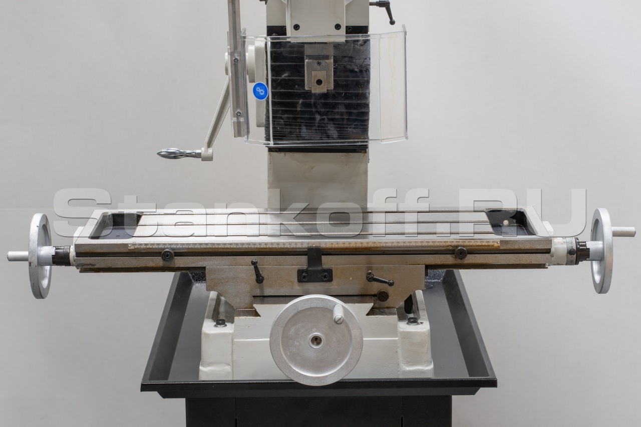

Регулировка стола
Регулировка стола
Оснащение механической регулировкой продольного и поперечного перемещения рабочего стола с маховиками, обеспечивающими плавное и точное позиционирование заготовки. Это гарантирует высокую точность обработки и минимальные допуски.

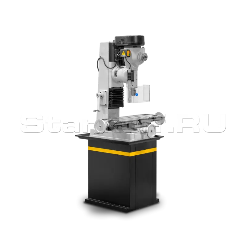

Регулировка головы станка
Позволяет поворачивать голову на 90° (±45°) в обе стороны, обеспечивая обработку деталей под разными углами. Поворот плавный с надёжной фиксацией, что гарантирует стабильность и точность обработки даже сложных деталей.
