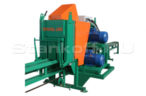

Кромкообрезной двух пильный станок Байкал 450
Рекомендуем предложения

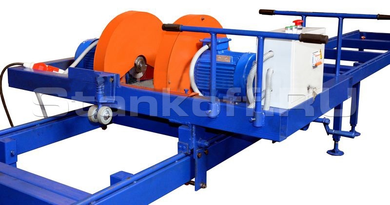

Кромкообрезной станок БАЙКАЛ 450 предназначен для точной продольной распиловки досок на мебельную, паркетную рейку, также для получения обрезной доски из не обрезного пиломатериала

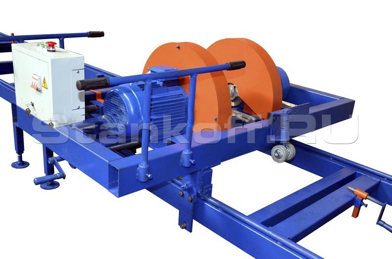

Конструкция кромкообрезного станка выполнена в виде каретки с пильным узлом, перемещающейся по неподвижному столу с лежащей на нем заготовкой. Подача пильной каретки вдоль заготовки осуществляется вручную.
При использовании кромкообрезного станка БАЙКАЛ 450 в сочетании с горизонтальной ленточнопильной пилорамой УЛПГ БАЙКАЛ существенно повышается производительность пиления и увеличивается общий выход обрезной доски.
Особенности кромкообрезного станка:
- Распиловка материала производится в двух направлениях
- Винт с трапецеидальной резьбой для быстрой установки размера
- Возможность работы одним или двумя дисками одновременно
- Надежность и простота эксплуатации и обслуживания
