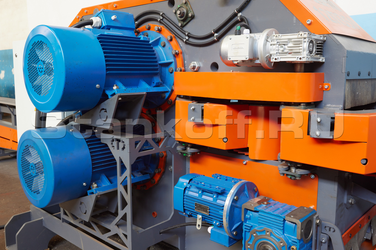

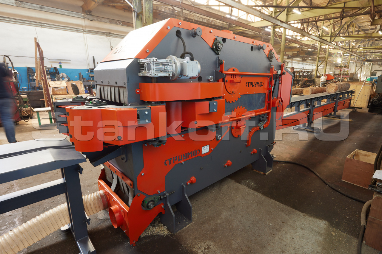

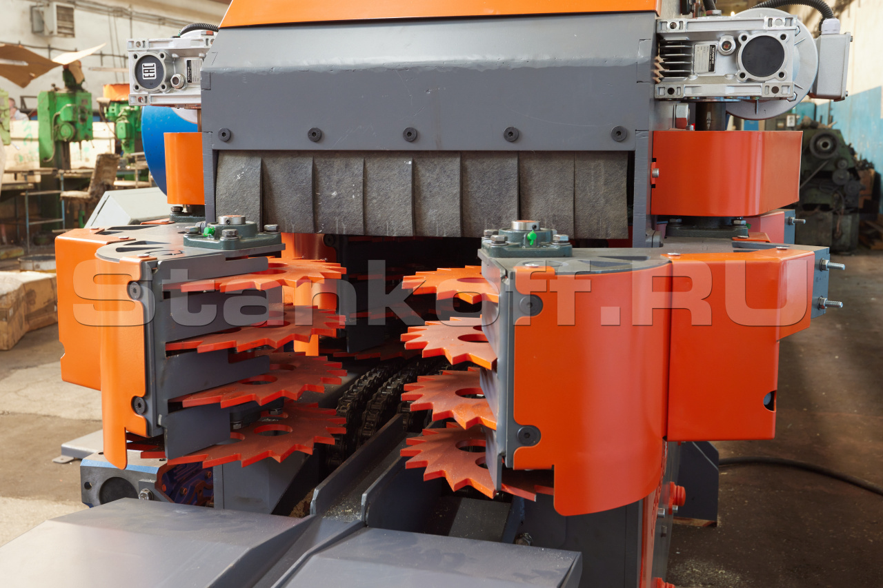

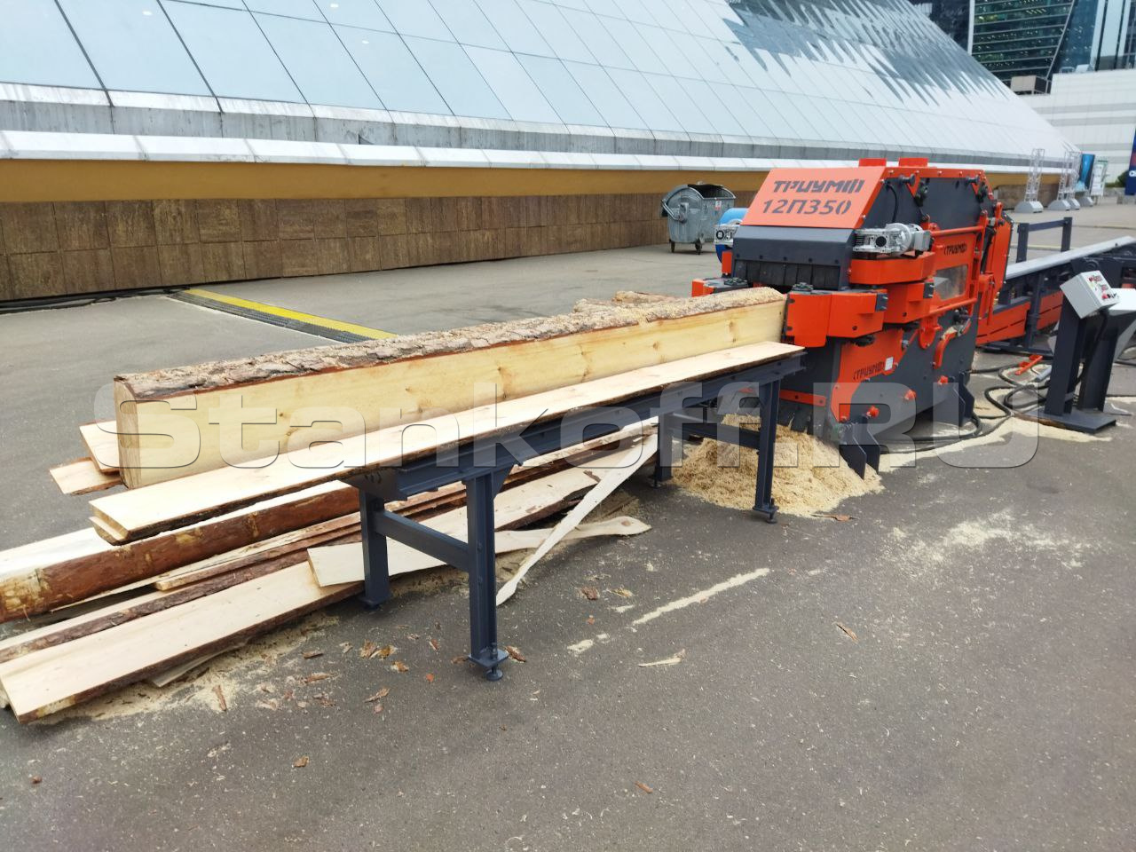

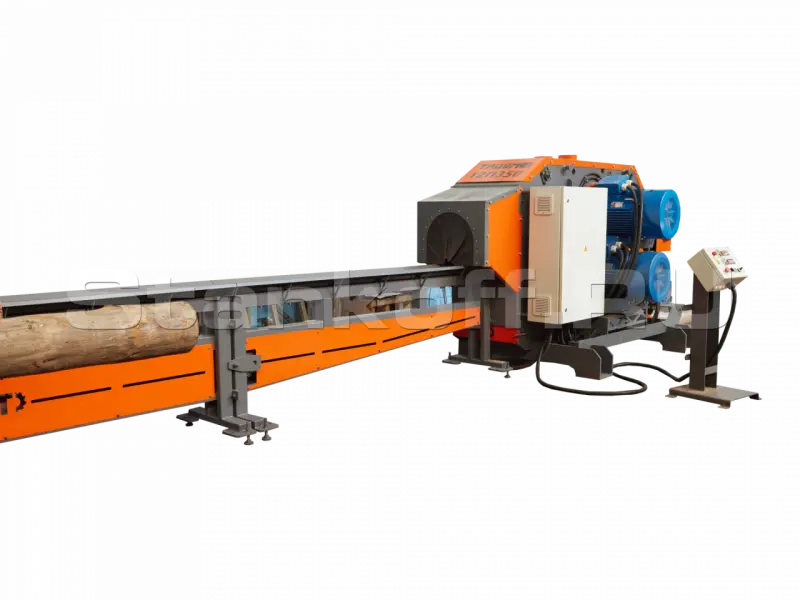

Двухвальный бревнопильный станок «Триумф 12П350» предназначен для распиловки бревен длиной от 1200 до 6000 мм, диаметром до 350 мм, для получения лафета. Размер между пилами устанавливается при помощи проставок. Бревно устанавливается по центру стола и при помощи цепной передачи передвигается в зону пиления. Для регулировки скорости подачи станок оснащен частотным преобразователем, позволяющим изменять скорость от 0 до 22 м/мин.

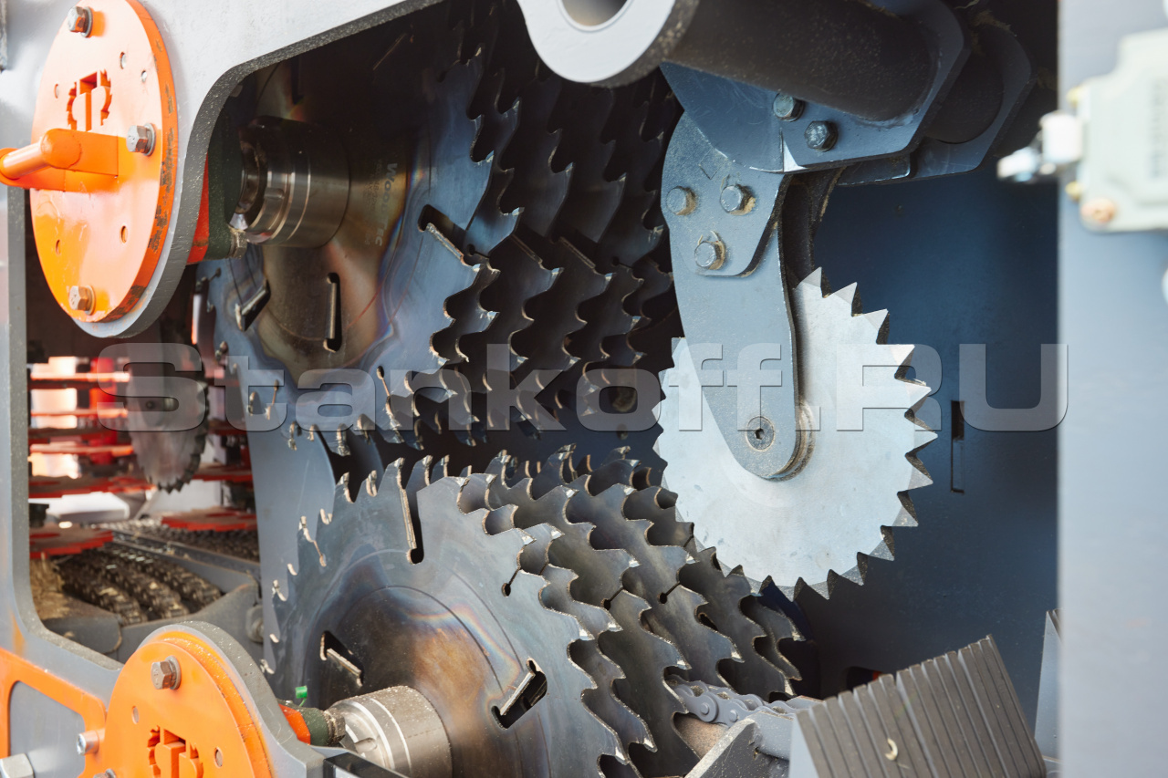

На станке предусмотрен выносной пульт управления в базовой комплектации. На станке «Триумф 12П350» устанавливается до 6 пил на каждый вал двигателя. Общее количество пил до 12 штук. Стабильное пиление бревен длинной 1200 мм гарантируется наличием второго ряда вытяжных рябух, а также дополнительным набором приводных цепей на выходе.
Преимущества
- Высокая производительность, использование в качестве головного станка в линии с многопилом (в том числе и в линии по производству паллетных заготовок)
- Шпиндельный узел пил имеет прямой привод от двигателя, что позволяет передавать мощность без потерь, в отличие от станков с ременной передачей
- Плавная регулировка скорости
- Патрубки вспомогательной аспирации станка поставляются в базе.
- В станок встроен выгребной транспортер для опилок
- В месте захода бревна в станок установлена завеса (Обеспечивает дополнительную защиту и комфорт оператора в процессе работы на станке)
