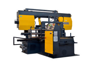

Промышленный автоматический ленточнопильный станок BMSO 560 СH NC

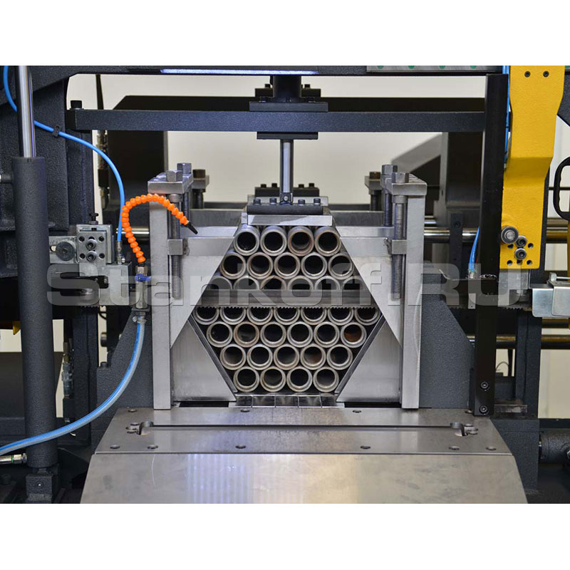

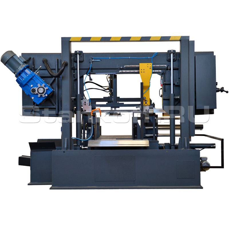

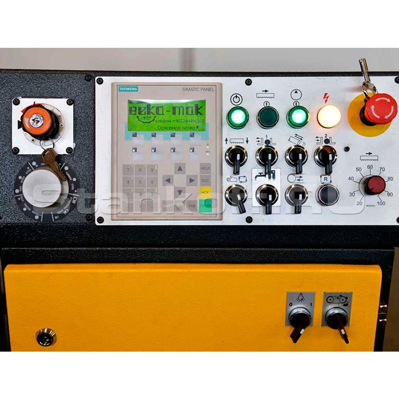

Промышленный автоматический ленточный станок двухколонного типа подходит для распила заготовок со сплошным сечением, цельнометаллических балок. Программный контроллер управления с памятью на 10 программ резки. Модифицированная панель управления с удобным расположением. Модель оснащена гидроцилиндром подъёма пильной рамы, двойными гидравлическими зажимными тисками и плавной регулировкой хода пильного полотна. Процесс резки осуществляется поворотом механизма под разными углами. Натяжение полотна осуществляется вручную.
Максимальные размеры заготовок
Сечение Труба,мм Квадрат, мм Прямоугольник, мм
Размер заготовки для реза под углом 90° 560 560х560 670х560
Длина 3250 мм
Ширина 2200 мм
Высота 2350 мм
Длина пильного полотна 6000 мм
Размеры ленточного полотна 6000х41х1,3 мм
Резка трубы под 90° 560 мм
Резка прямоугольного профиля под 90° 670х560 мм
Рабочая скорость 20-100 м/мин
Высота рабочей поверхности 645 мм
Привод подачи СОЖ 0,12 кВт
Мощность гидронасоса 1.1 кВт
Конвейер для удаления стружки 0.25 кВт
