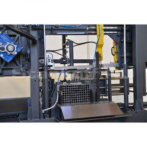

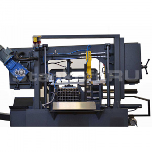

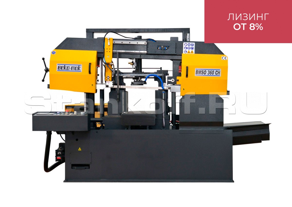

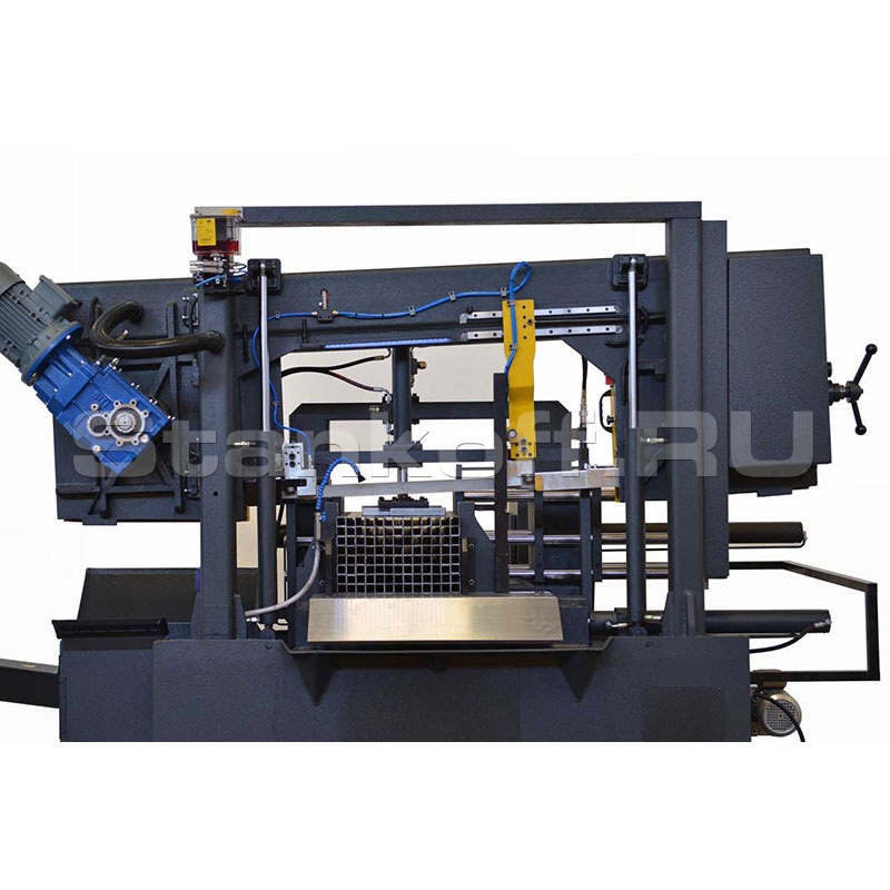

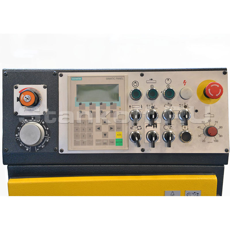

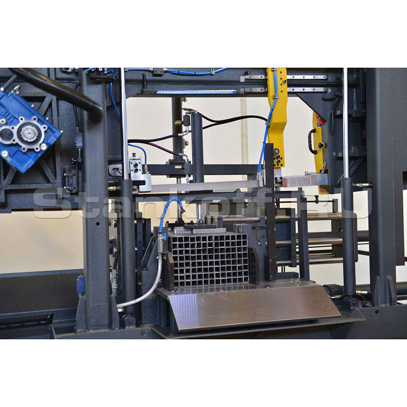

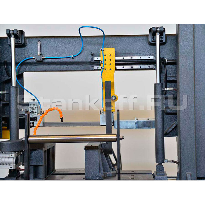

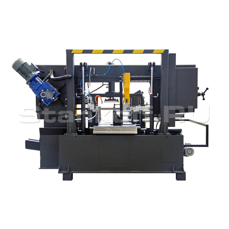

Промышленный автоматический ленточнопильный станок двухколонного типа подходит для распила заготовок со сплошным сечением, цельнометаллических балок. Оснащён программным контроллером управления с памятью на 10 программ резки. Модифицированная панель управления с удобным расположением. Станок оснащён гидроцилиндром подъёма пильной рамы, двойными гидравлическими зажимными тисками и плавной регулировкой хода пильного полотна. Процесс резки осуществляется с поворотом механизма под разными углами. Натяжение полотна осуществляется вручную.

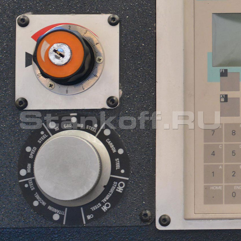

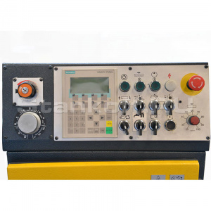

Стандартная комплектация
- Концевой выключатель;

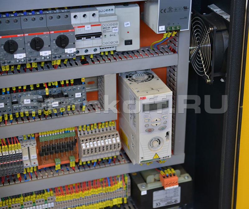

- Панель управления NC;

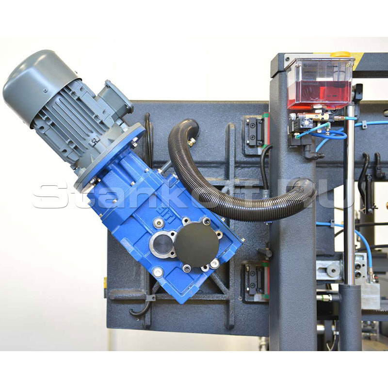

- Усиленный редуктор;
- Инвертор;

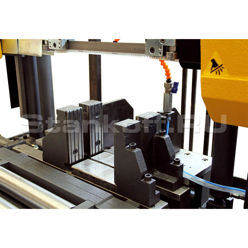

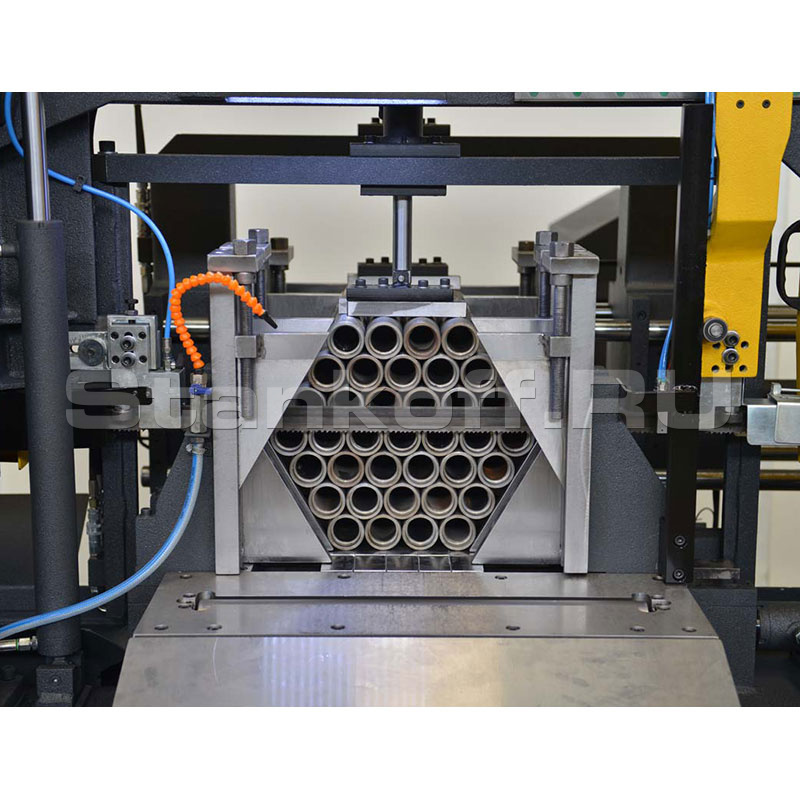

- Гидравлические подающие тиски;

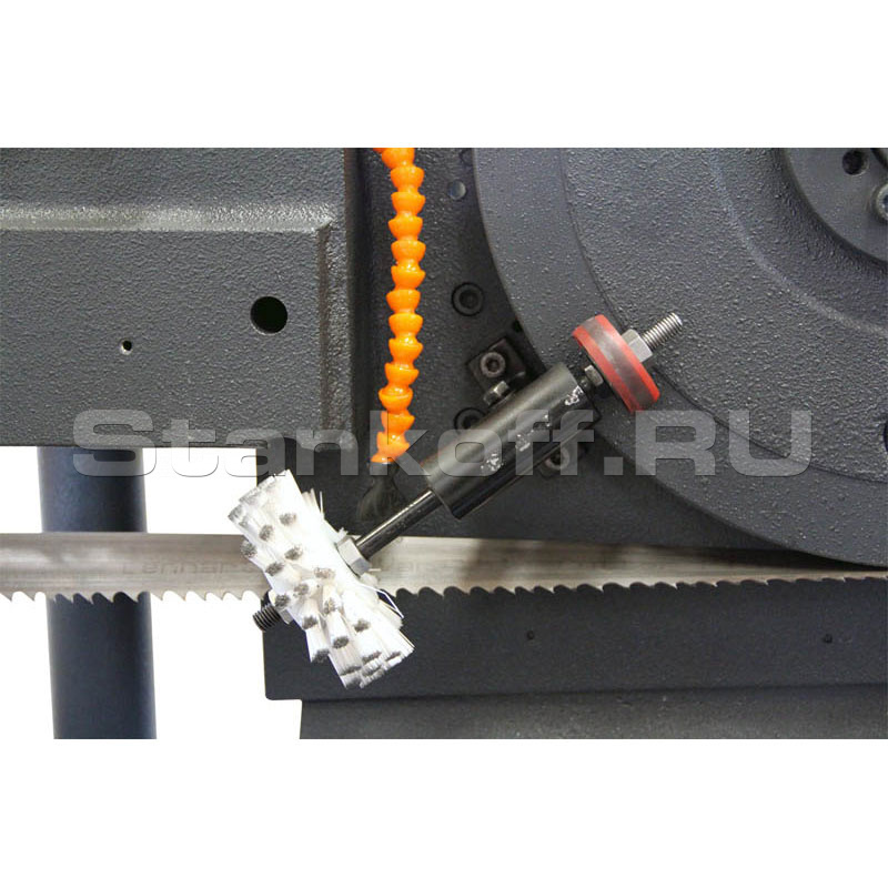

- Ленточное полотно 34;
- Гидромеханическое натяжение полотна;
- Подвижная зажимная опора;
- Регулировка давления;

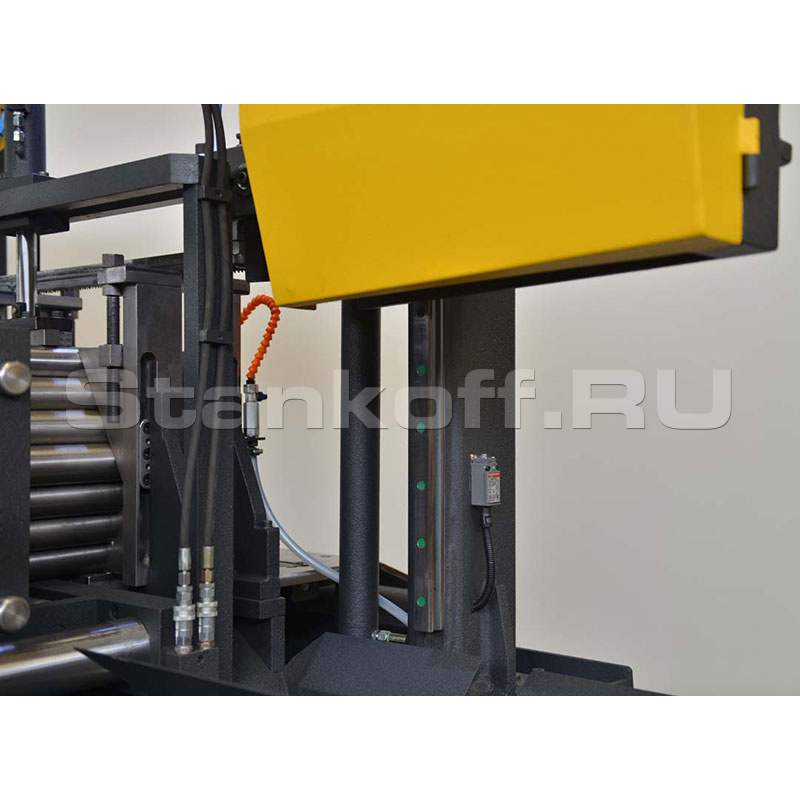

- Линейные направляющие станочного типа;
- Насос СОЖ;
- Регулировка усилия зажима;

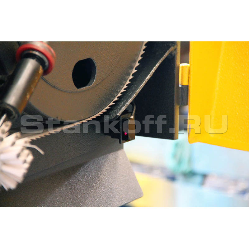

- Оптический датчик высоты;
- Щётка для очистки полотна;
- Гидравлические тиски;
- Датчик проскальзывания полотна;
- Гидравлические двойные тиски.

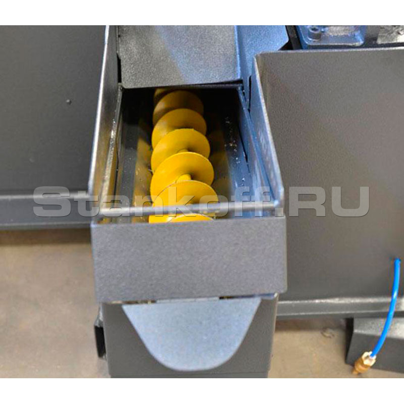

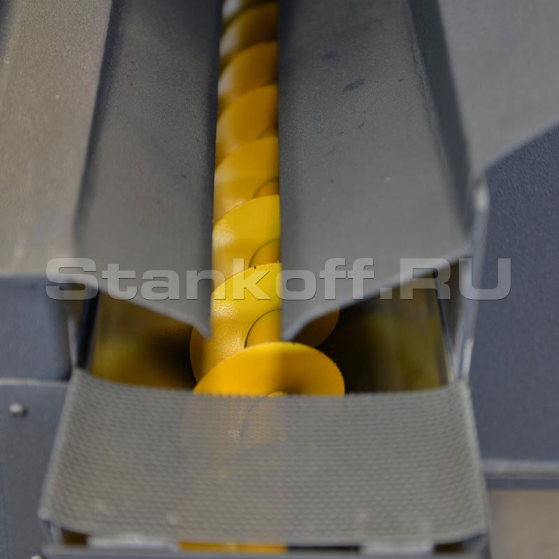

| Конвейер для удаления стружки, кВт |
0,25 |

| Панель управления NC |
да |
