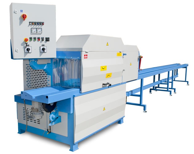

Назначение:
Станок разработан специально для рационального распила круглого леса дисковыми пилами на двухкантный брус необрезную доску и горбыль. Станок идеально подходит для переработки тонкомера, и баланса, так как имеет двухвальную структуру и за счет пил небольшого диаметра получается минимальный пропил.
Область применения:
Широко применяется в паллетном производстве, также применяется в лесопильных цехах небольшой производительности. Для удобства транспортировки рама станка легко разбирается на две части.
Отличительные особенности:
| Работа в отрицательных температурах | Без проблем можно эксплуатировать станок в неотапливаемых помещения и при низких температурах, так как в станке отсутствует пневматика и гидравлика. |
Двухвальная система позволяет использовать пилы диаметром 500-630мм, что дает возможность распиливать диаметры до 350-450мм с меньшей толщиной пропила в отличии от одновальных станков. Данная система увеличивает полезный выход и сокращает количество отходов. |
Система подачи цепная упором в торец обеспечивает надежную подачу бревна. |
Когтевая защита на входе в станок препятствует выбросу заготовки и обеспечивает безопасную работу для оператора. |
Мощные расклинивающие ножи на выходе из станка препятствуют зажиму пил в процессе работы, существенно продлевая ресурс инструмента. |
Аспирационные патрубки позволяют эффективно производить отвод опилок не тратя время на остановку станка для уборки отходов |
Дополнительное оборудование |
Вытяжные вальцы, позволяют протягивать горбыль на выходе из станка. Рекомендуется к установке в поточных линиях. |
Кантователь позволяет позиционировать бревно максимально удачным образом с учетом кривизны и сучков. Данная функция позволяет увеличить полезный выход готовой продукции. |
| TD-350 | |
| Максимальный диаметр бревна, мм | 350 |
| Минимальная толщина выпиливаемого бруса | 60 |
| Диаметр пильного диска, мм | 500 |
| Диаметр пильного вала, мм | 70 |
| Количество пил, шт. | 4+4 |
| Максимальная длина распила, мм | 6200 |
| Частота вращения пил, об/мин | 2000 |
| Скорость подачи ( бесступенчатая ), м/мин | 0 ÷10 |
| Мощность электродвигателя верхнего вала, кВт | 30 |
| Мощность электродвигателя нижнего вала, кВт | 37 |
| Мощность электродвигателя привода подачи, кВт | 2,2 |
| Габариты станка без подающего стола, мм | 2800 х 1550 х 2150 |
| Длина стола для бревна 6м | 7500 |
| Масса, кг | 2000 |
