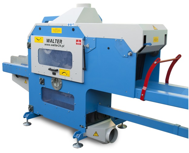

Назначение
Станок разработан специально для рационального распила круглого леса дисковыми пилами на двухкантный брус необрезную доску и горбыль. Станок идеально подходит для переработки тонкомера, и баланса, так как имеет двухвальную структуру и за счет пил небольшого диаметра получается минимальный пропил.
Область применения
Широко применяется в паллетном производстве, также применяется в лесопильных цехах небольшой производительности. Для удобства транспортировки рама станка легко разбирается на две части.
Отличительные особенности
Работа в отрицательных температурах
Без проблем можно эксплуатировать станок в неотапливаемых помещения и при низких температурах, так как в станке отсутствует пневматика и гидравлика.
Двигатели работают в    прямом приводе без ременных шкивов и клиновых ремней
Двигатели работают в прямом приводе без ременных шкивов и клиновых ремней. При этом выше к.п.д. механизма привода пилы и достаточно менее мощных двигателей, чем у станков с ременной передачей.
Система подачи цепная
Система подачи цепная упором в торец  обеспечивает надежную подачу бревна.
Так же возможно исполнение цепи на подачу с зубьями.
Мощные расклинивающие ножи на выходе
Мощные расклинивающие ножи на выходе из станка препятствуют зажиму пил в процессе работы, существенно продлевая ресурс инструмента.
Для эффективного удаления опилок
Для эффективного удаления опилок используется ленточный транспортер, который позволяет работать на высоких скоростях подачи.
Аспирационные патрубки позволяют эффективно производить отвод опилок не тратя время на остановку станка для уборки отходов
Удобный и понятный пульт
Удобный и понятный пульт управления, позволяет оперативно управлять всеми функциями станка.
На станке имеются    протягивающие рябухи
На станке имеются протягивающие рябухи, которые помогают эффективно подавать кругляк.
Когтевая защита на входе в станок препятствует выбросу заготовки
Когтевая защита на входе в станок препятствует выбросу заготовки и обеспечивает безопасную работу для оператора.
В случае подачи бревна диаметром больше максимального автоматически срабатывает ограничитель, останавливая подачу и препятствуя заклиниванию станка.
Дополнительные опции
Кантователь для станка на подающем столе
Кантователь позволяет позиционировать бревно максимально удачным образом с учетом кривизны и сучков. Данная функция позволяет увеличить полезный выход готовой продукции.
Вытяжные вальцы
Приемный стол на выходе из станка
Вытяжные вальцы, позволяют протягивать горбыль на выходе из станка. Рекомендуется к установке в поточных линиях.
