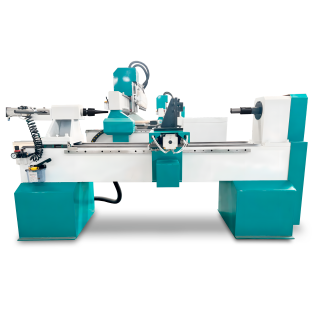

Токарный станок по дереву с ЧПУ VTC-2030 предназначен для высокоточной обработки материалов с использованием автоматизированных программ и точных движений инструмента. Станина токарного станка из чугуна позволяет избежать вибрации при быстром вращении шпинделя или при обработке заготовок больших размеров. Шарико-винтовая пара TBI и направляющие HIWIN (Тайвань) обладают высокой точностью и долговечностью. Портативная система DPS с USB-портом, позволяет работать даже без компьютера. Совместим с несколькими CAD/CAM-программами, такие как Type3, ArtCAM и другие. Полный цикл работ осуществляется за одну установку.
