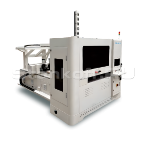

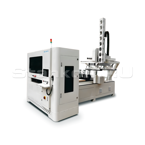

Фрезерно-раскроечный станок SD2513B предназначен для высокоточной обработки заготовок толщиной до 120 мм с возможностью фрезеровки внутренних карманов и сложных профилей. Станок выполняет автоматическую подачу заготовок, сверление и рассверливание отверстий различных размеров, обработку внутренних полостей, нарезку внешнего контура, произвольную компоновку заготовок и резку под любым углом. Мощный шпиндель и монолитная конструкция обеспечивают стабильную и эффективную работу с твёрдыми материалами.
Особенности
  • Автоматическая смена инструмента для отверстий и внутренних карманов различных диаметров.
  • Мощный 13 кВт шпиндель с воздушным охлаждением.
  • Сварная станина из листов и труб для высокой жесткости и стабильности.
  • Возможность выполнения всех необходимых операций за один цикл установки заготовки.
  • Интеллектуальная система управления с оптимизацией траекторий и произвольной компоновкой заготовок.
  • Возможность резки под любым углом.
  • Тип направляющих – линейные квадратные.
  • При длине заготовки 1220 мм остаётся остаток около 3 см.
