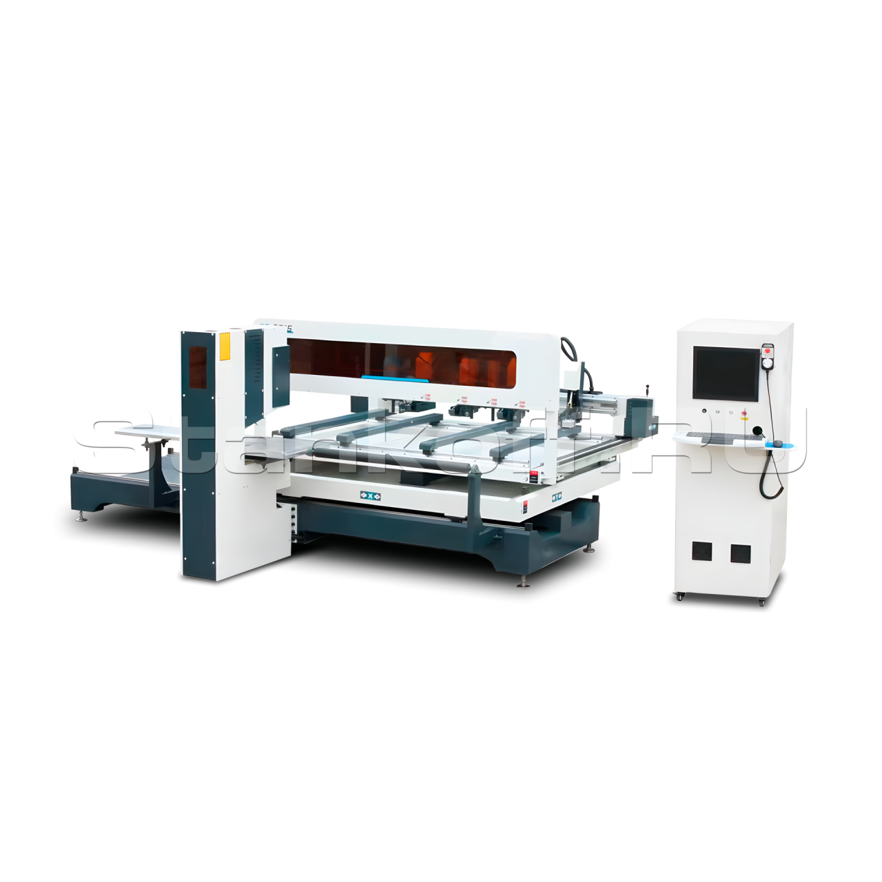

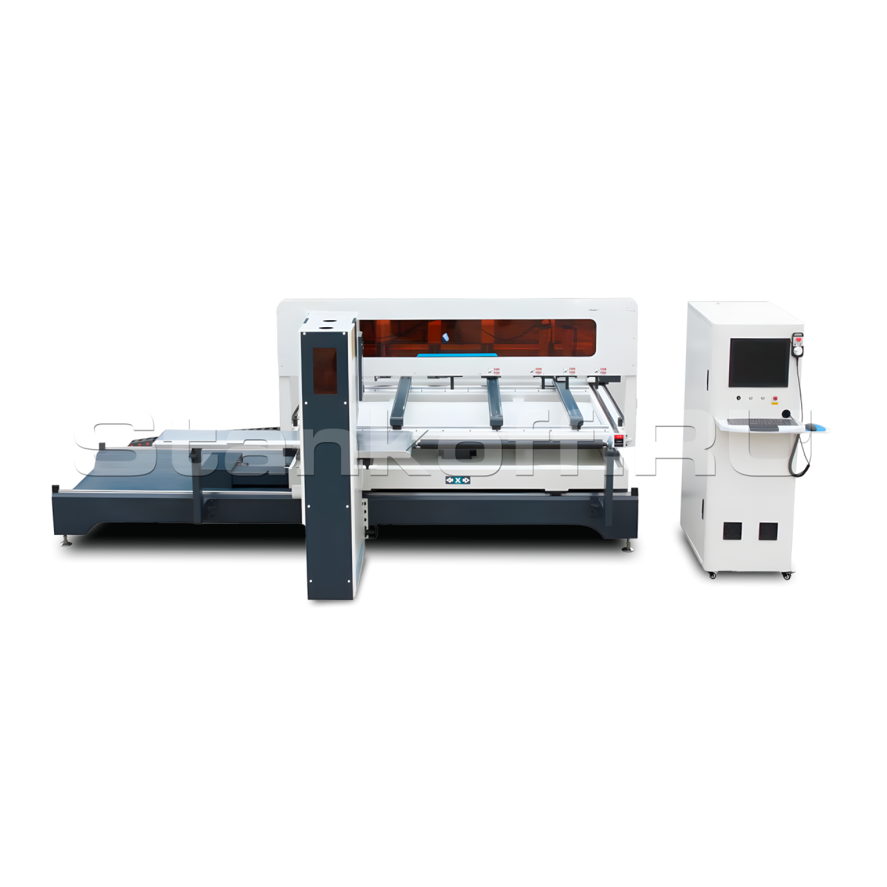

Фрезерный раскроечный станок с ЧПУ SD1615
Фрезерный станок с ЧПУ SD1615 реализует инновационный подход к резке и фигурной обработке изделий из массива древесины, обеспечивая высокоточную криволинейную резку по любым траекториям без ручной подачи заготовки. Полная автоматизация процесса с использованием системы числового программного управления исключает необходимость последующей доработки на стандартных фрезерных станках, снижает трудозатраты и повышает производительность. Автоматическая подача и пневматическая фиксация заготовок делают производственный процесс более безопасным и существенно уменьшают риск травматизма. Станок поддерживает работу с файлами формата DXF, отличается простым и удобным управлением и предназначен для обработки таких пород древесины, как дуб, сосна, берёза, ясень, пихта, вяз, бук, орех и других.
Особенности
  • Цельносварная станина;
  • Привод по V-оси — зубчатая рейка, двухмоторный привод;
  • Линейные направляющие — производства Тайвань;
  • Ходовой винт — производства Тайвань;
  • Два мощных шпинделя по 13 кВт (верхний и нижний), воздушного охлаждения автоматическая система смазки;
  • Электрошкаф — электрические компоненты LS (Южная Корея) и Chint (Китай);
  • Система пылеудаления — полный комплект аспирации, установленный на станке (внешняя аспирационная система не входит в комплект;
  • Ручная смена инструмента.
Получаемые изделия
Система ЧПУ, ммна базе Weihong
Длина заготовки, мм1500
Ширина заготовки, мм1600
Рабочая зона обработки, мм1680x1580x120
Скорость холостого хода, м/мин10
Скорость обработки, м/мин6
Точность обработки, мм±0,02
Повторяемость, мм±0,05
Напряжение (3 фазы), В380
Частота тока, Гц50/60
Номинальный ток, А40
Рабочее давление воздуха, Бар6
Мощность сервоприводов по осям X,Y,Z, кВт1,5
Мощность шпинделя, кВт13
Габаритные размеры, мм3300x3050x1900
Вес, кг2600
