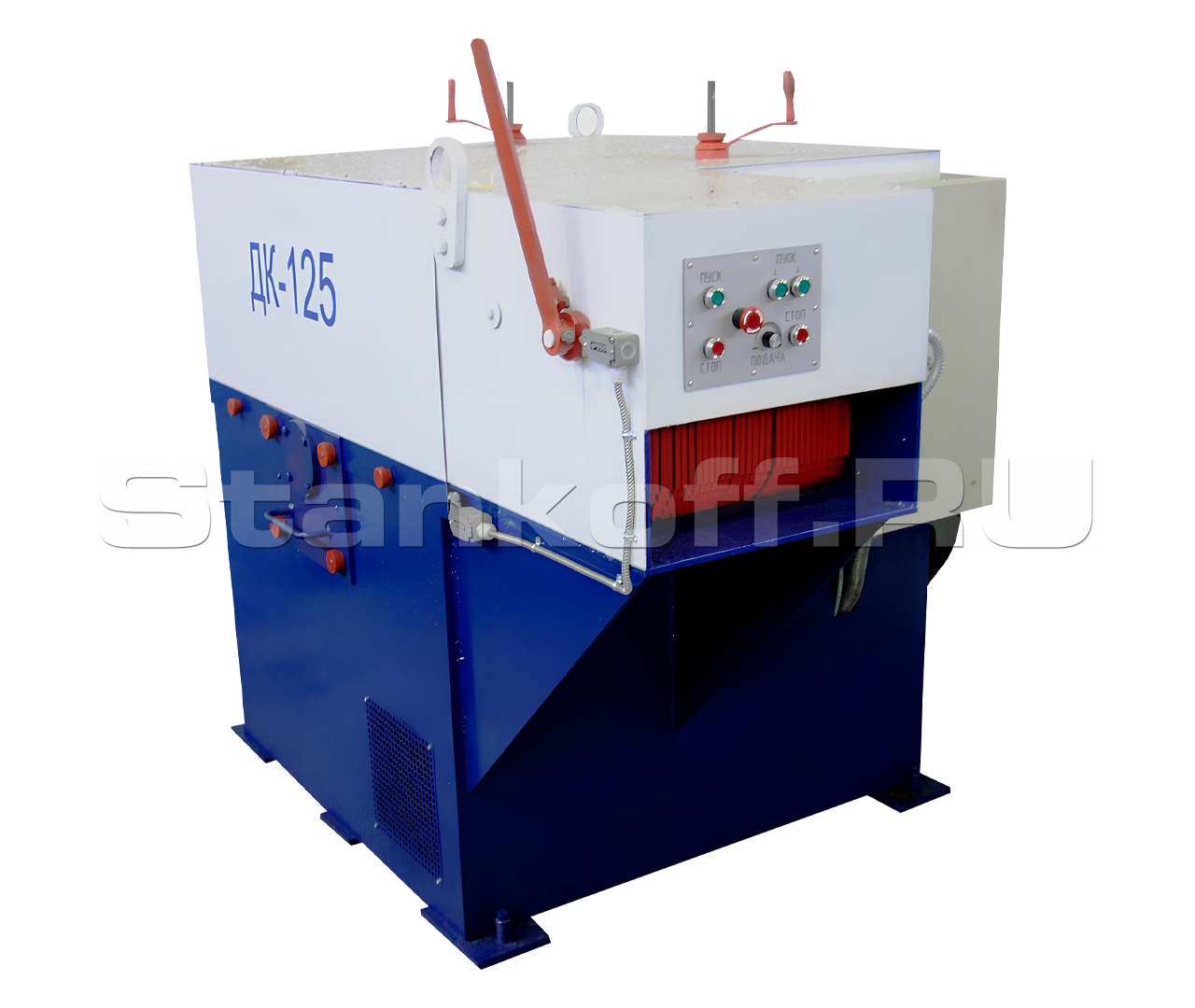

Многопильный дисковый станок ДК-125
Многопильные станки серии «ДК» отлично подходят для раскроя бруса. Ширина распила является достаточной для роспуска бруса даже от лесопильных рам. Тяжелая, прочная, жесткая конструкция обеспечивает длительный срок службы. С помощью преобразователя частоты возможна индивидуальная настройка скорости подачи.
Схема обработки
Область применения
Многопильные станки новой серии «ДК» получили широкое применение на средних и высокопроизводительных лесопильных цехах и участков в качестве станков второго ряда.
Отличительные особенности
  • вал имеет трёхопорное исполнение;
  • возможно одновременное использование до 7 пил при высоте пропила в 125 мм, при этом максимальное расстояние между крайними пилами 250 мм;
  • массивная и тяжёлая станина, общая масса станка 2000 кг;
  • бесступенчатая скорость подачи до 30 м/мин;
  • при производстве станков используются только стандарные узлы и детали, которые по мере износа и при капитальных ремонтах не нужно покупать именно у производителя. Используются подшипники известных фирм: SKF и FAG; электрика и электроника Schnaider Electric.
Конструктивные особенности
Пульт управления
Удобный и понятный пульт управления, позволяет оперативно управлять всеми функциями станка.
Механизм подачи
Механизм подачи приводится в действие с помощью мотор-редуктора, через систему отклоняющихся и передающих звездочек, соединенных единой цепью. Это позволяет синхронизировать скорость вращения подающих вальцов и обеспечить равномерность подачи бруса.
Подающие вальцы
Рифленые массивные подающие вальцы осуществляют надежную (без проскальзывания) подачу бруса и обеспечивают высокую геометрию и точность получаемых пиломатериалов.
Регулировка верхних подающих вальцов
Регулировка верхних подающих вальцов по толщине бруса осуществляется раздельно через винтовую передачу.
Пильный узел
Шпиндель пильного узла установлен на высокоточных подшипниках SKF (FAG), исключающих биение пильного вала.
Трехопорное исполнение пильного вала
Трёхопорное исполнение вала, позволяет вести распиловку одновременно 7 пилами, при этом максимальное расстояние между крайними пилами 250 мм!
Третья опора имеет быстросъемное исполнение для замены постава пил.
Высокая точность изготовления и жесткость трёхопорного вала позволяет получать пиломатериалы с высокой чистотой поверхности и точными геометрическими параметрами за счёт отсутствия биения вала, а в следствие этого отсутствует и дополнительное трение пилы о стенки пропила.
Двойная когтевая защита
Двойная когтевая защита на входе станка препятствует выбросу заготовки и обеспечивает повышенную безопасность работы на станке.
Удаление отходов
Под пильным узлом предусмотрен технологический проем для удаления отходов. А также предусмотрено специальное окно для ворошения отходов, в случае их уплотнения!
Комплектующие
При производстве станков используются только стандарные узлы и детали, которые по мере износа и при капитальных ремонтах не нужно покупать именно у производителя. Используется электрика и электроника Lenze.
При производстве станков используются только стандарные узлы и детали, которые по мере износа и при капитальных ремонтах не нужно покупать именно у производителя. Используются подшипники известных фирм: SKF и FAG; электрика и электроника Lenze.

Минимальная длина обрабатываемого материала ,мм 840
Номинальная скорость подачи, м/мин 0-30
Расстояние между крайними пилами, мм 250
Диаметр пил, наибольший, мм 450
Диаметр пильного вала, мм 50
Электродвигатель пильного вала
Мощность, кВт
Частота вращения, об/мин
30
3000
Электродвигатель привода подачи
Мощность, кВт
2,2
980
Габаритные размеры, мм
- длина 1450
- ширина 1000
- высота 1300
Масса станка, кг 1800
*- по спецзаказу.
