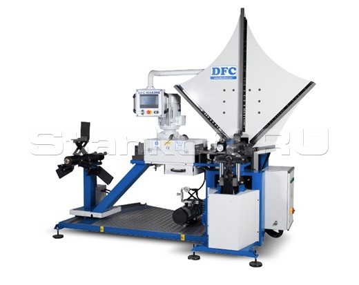

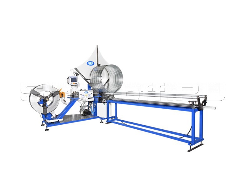

Спирально-навивной станок DFC MAKINE
Предназначен для производства прокатных каналов, соответствующих стандартам DIN EN 12237, SMACNA, AFNOR BS и Eurovent. Станок включает в себя множество автоматических функций и систем контроля, что обеспечивает высокое качество и эффективность производства:
  • Оборудование оснащено вертикально регулируемым тормозным электромагнитным листовым блоком;
  • Для производства труб используются форменные полосы;
  • Быстрая и точная резка без заусенцев обеспечивается режущим устройством;
  • Управление осуществляется через сенсорный экран;
  • Встроена автоматическая система воздушной смазки и контроль наклона;
  • Для удобства предусмотрена автоматическая дробильная установка;
  • Доступ к станку и контроль можно осуществлять удалённо;
  • Система отчётности позволяет отслеживать объём производства ежедневно, еженедельно и ежемесячно;
  • Предусмотрена функция автоматического обнаружения ошибок.
