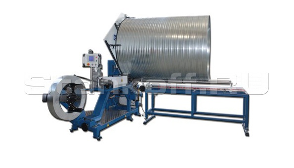

Спирально-навивной станок предназначен для производства воздуховодов желаемого диаметра и длины. Машина более экономична и проста в эксплуатации, чем аналоги. Станок имеет качественный процесс сшивания. В качестве альтернативы стандартным диаметрам можно изготавливать бесконечные трубы разных размеров. Изготовленные воздуховоды соответствуют требованиям EUROVENT и SMACNA. Процесс резки производится ножом (Slitter). Режущий блок с гидравлическим приводом. Формовка и сшивание спроектированы механически с помощью роликов. Смазка используется во время процесса сшивания.
Преимущества
  • Спирально-навивной станок TFWSI с полужесткими кольцами позволяет производить воздуховоды диаметрами от 100 мм до 1600 мм, что значительно выделяет данную линию из общей массы конкурентов.
  • В работе используется металлическая лента (штрипс).
