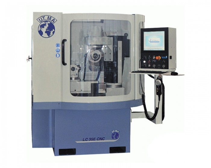

Назначение:
Заточной центр с ЧПУ предназначен для заточки и доводки дереворежущего и металлорежущего инструмента из инструментальной стали и твёрдого сплава абразивными, алмазными и эльборовыми кругами. Станок может иметь 4 или 5 CNC осей.
На станке можно затачивать с высоким качеством следующий инструмент:
1) металлорежущий инструмент:
  • насадные фрезы с прямыми и косыми зубьями,
  • червячные фрезы
  • концевые пазовые и шпоночные фрезы (прямые и конические),
  • концевые спиральные фрезы (прямые и конические),
  • сверла, зенковки и т. п.
2) дереворежущий инструмент:
  • насадные прямые и профильные фрезы,
  • концевые прямые и профильные фрезы,
  • концевые спиральные фрезы,
  • Пульт управления (ЧПУ) – позволяет выбирать программу заточки инструмента.
  • Параметры заточки и иллюстрация рабочего процесса отображаются на ЖК дисплее.
  • Перемещение инструмента на зуб и рабочий ход заточки осуществляются при помощи сервопривода.
  • Линейные направляющие по осям OX,OY,OZ и серводвигатель главного вала дает возможность достигнуть высокой точности перемещений и как следствие заточки.
  • Настройка угла наклона заточного круга осуществляется при помощи шагового двигателя. Настройка толщины снимаемого слоя осуществляется при помощи сервопривода.
  • На ЖК дисплее отображается форма зубьев затачиваемого инструмента и время цикла заточки.
  • Улучшенный интерфейс программного обеспечения не требует высокой квалификации инженера и оператора.
  • Станок позволяет затачивать концевые спиральные фрезы по наружному диаметру и по внутренней спирали (канавке).
  • Заточка инструмента производится шлифовальными абразивными, алмазными и эльборовыми кругами.
  • Подача охлаждающей жидкости (СОЖ или масло)
  • Централизованная система смазки
Отличительные особенности:
  • высокая точность заточки зуба;
  • высокая скорость заточки зуба, простота настройки;
  • профиль зуба затачиваемого инструмента выбирается по программе с дисплея станка.
  • станок может затачивать концевые спиральные фрезы как с плоским торцем, так и с радиусным
  • заточка может осуществляться как по наружному диаметру, так и по спиральной впадине
  • количество одновременно работающих «активных» осей – 4 шт. (для 5-и осевого станка).
Технические характеристики станка для заточки концевых спиральных фрез и сверл LC35E CNC
Продольное перемещение заточного. стола (ось X), мм 350
Горизонтальное перемещение заточного. узла (ось Y), мм 200
Вертикальное перемещение заточного. узла (ось Z), мм 200
Максимальное расстояние между центрами, мм 305
Частота вращения шлифовального круга, об/мин 0–6000
Мощность электродвигателя шлиф. круга, кВт 2,2
Габаритные размеры, мм 1700х1650х1900
Масса, кг 1500
