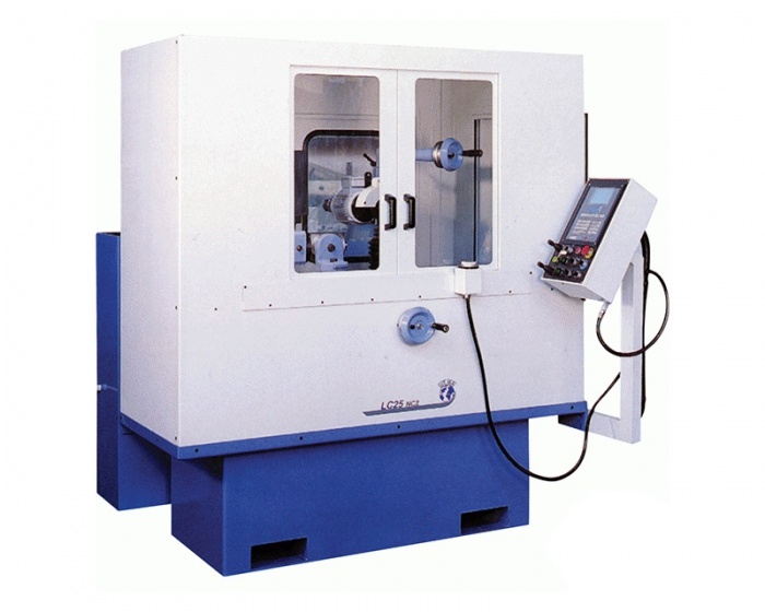

Станок для заточки концевых спиральных фрез и сверл LC 25-NC3
Назначение
Станок предназначен для заточки концевых спиральных фрез и сверл.
Отличительные особенности:
  • Автоматический режим заточки;
  • Подача охлаждающей жидкости в зону заточки;
  • Пульт управления (ЧПУ), позволяет выбирать программу заточки инструмента в зависимости от его параметров;
  • Станок оснащен 3-мя CNC осями;
  • Параметры инструмента и положение шлифовального круга отображается на ЖК дисплее.
