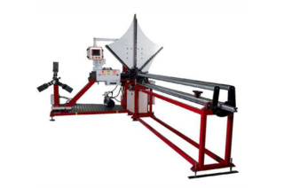

Спирально-навивной станок 3E Makina YKM-01
Станок представляет собой полностью автоматическую систему с программно-логическим контроллером (ПЛК) и сенсорным экраном, обеспечивающую удобное управление. Он разработан для широкого спектра применений, обладает простотой использования и следующими характеристиками: ширина листа: 137 см, толщина листа: 0,5–1,2 мм, система резки: без заусенцев, диапазон длины реза от 250 мм до 6000 мм.
Функции станка
  • Автоматическая формовка и гибка листового проката автоматическая смазка цилиндров;
  • Смазывание маслом в процесс резки и формования;
  • Формование, ровного диаметра, обрезка концов;
  • Изготовлен из холодной инструментальной стали 2379;
  • Он очень устойчив к истиранию и давлению;
  • Отличается компактностью и простотой в эксплуатации;
Толщина листа металла 0,5-1,2
Длина изделия, мм 250 - 6000
Диапазон диаметров, мм 100-1250
Ширина листового металла, мм 137
Необходимое давление, бар 6-8
Кол-во гидравлического масла, л 10+6
Размеры стола, м 3 x 2
Электропитание 3x380/50 В/Гц
Мощность двигателякВт 10,5
Ширина листа, мм 1250
Габариты, мм 3050x1600x2400
Масса, кг 1950
