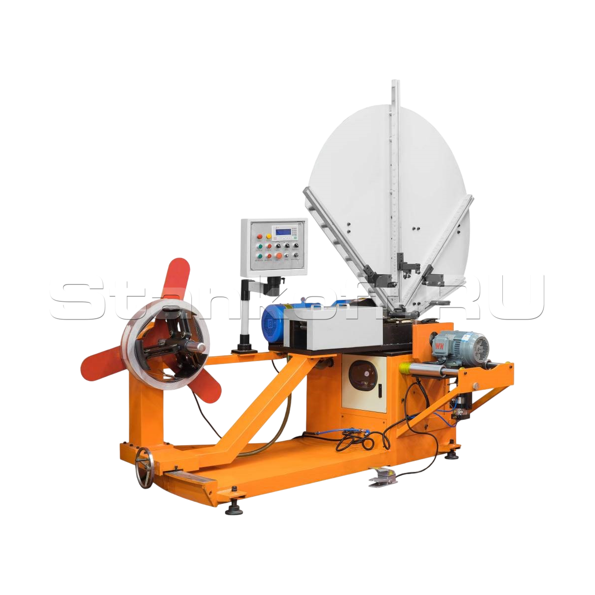

Спирально - навивной станок Stalex SBTF-1500 предназначен для производства прямых участков спирально-навивных воздуховодов, применяемых в системах вентиляции, воздушного отопления и воздухоочистки. Линия включает:
  • Декойлер для размотки рулонного материала;
  • Прокатный стан для правки и выпрямления материала;
  • Формирующие ролики для создания герметичного "замка" и навивки воздуховода;
  • Пневматическую пилу для точной резки без заусенцев;
  • Приёмный роликовый стол с мерной линейкой и датчиком для точного контроля длины.
Автоматизация линии с ЧПУ и CAD/CAM-программами обеспечивает высокую производительность, включая производство воздуховодов малого диаметра благодаря системе направляющих и упоров.
Профилирующие ролики выполнены из закаленной высококачественной стали, что обеспечивает их надежность и долговечность. Автоматизация линии способствует высокой производительности при производстве спирально-навивных воздуховодов. Основные преимущества спирально-навивных воздуховодов:
  1. Высокая производительность благодаря автоматизации;
  2. Надежное соединение, обеспечивающее отличную воздухонепроницаемость;
  3. Снижение себестоимости за счет оптимального расхода материала;
  4. Экономия пространства благодаря меньшей поверхности по сравнению с квадратными воздуховодами.

Приемный роликовый стол
На столе установлены мерная линейка с датчиком, который позволяют с высокой точностью изготавливать спирально-навивные воздуховоды необходимой длины.
Узлы станка
Отрезная пневматическая пила
Пульт управления
Пульт управления
Прокатный стан
Прокатный стан
