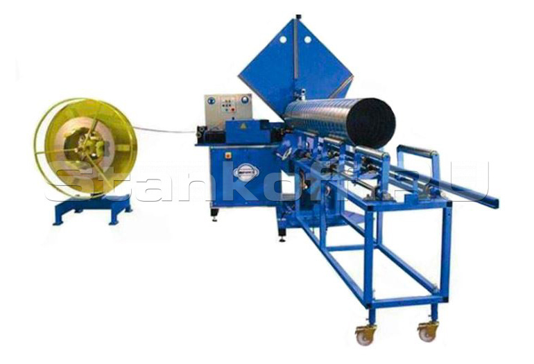

Спирально-навивной станок Alpha 6
Спирально-навивной станок Alpha 6 — предназначен для производства до 1500 квадратных метров труб воздуховодов за одну рабочую смену.
Особенности:

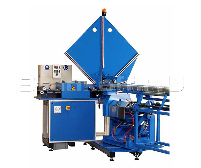

  • Спирально-навивной станок ALPHA 6 поставляется в комплекте со стандартным набором гибких формирующих колец, диаметр 100, 125, 160, 200, 250, 315, 355, 400, 450, 500, 560, 630, 710, 800 и 1000 мм;
  • Механический прижим зажимающего шов ролика;
  • Синхронизированная высокоскоростная фреза для отреза воздуховода;
  • Отмер длины воздуховода по датчикам; Нанесение ребер жесткости.
Технические характеристики Спирально-навивного станка Alpha 6
Тип привода Электрический
Рабочая длина, мм Не ограничена
Толщина металла, мм от 0,4 до 1
Скорость подачи ленты, м/мин до 42
Диапазон диаметром, мм от 80 до 1300
Напряжение, В 400
Габаритные размеры, мм 5330х4950х2500
Вес нетто, кг 1300
