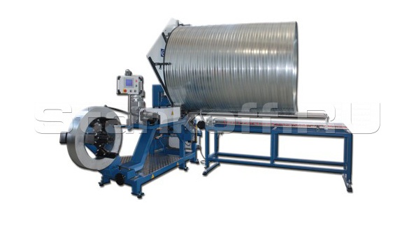

Спирально-навивной станок TFWSI - Auto
Спирально-навивной станок предназначен для производства воздуховодов желаемого диаметра и длины. Машина более экономична и проста в эксплуатации, чем аналоги. Станок имеет качественный процесс сшивания. В качестве альтернативы стандартным диаметрам можно изготавливать бесконечные трубы разных размеров. Изготовленные воздуховоды соответствуют требованиям EUROVENT и SMACNA. Процесс резки производится ножом (Slitter). Режущий блок с гидравлическим приводом. Формовка и сшивание спроектированы механически с помощью роликов. Смазка используется во время процесса сшивания.
