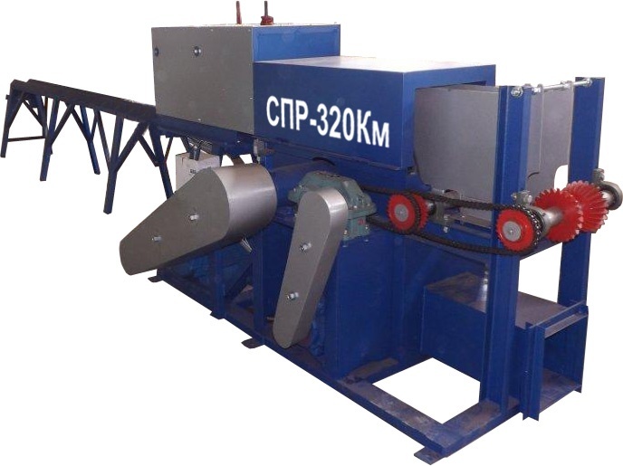

Данный станок разработан специально для рационального распила тонкого круглого леса на двухкантный брус и горбыль, а также раскроя бруса на обрезную доску двумя дисковыми пилами. Идеальным для этой цели является лес диаметром 180-250 мм, а при соответствующих пилах - и до 320 мм. Производительность станка зависит, в первую очередь, от загрузки и диаметра подаваемого кругляка. Подача плавно регулируется до 30 м/мин.
Применяется в лесопильных цехах малой производительности, используется как головное оборудование в технологической цепи: бревнопильный станок - многопильный станок – кромкообрезной станок - ребровогорбыльный станок.
Возможна установка до четырех пил при этом получают две необрезные доски и два горбыля. Полученный двухкантный брус может быть распилен на этом же станке с получением трех обрезных досок и двух горбылей. Для удобства транспортировки рама станка легко разбирается на две части.
В отличие от предыдущей модели СПР-320К в данном станке предусмотрены на входе и на выходе из станка прижимные рябухи, помогающие центровать и протягивать кругляк.
Конструктивные особенности
Система подачи цепная упором в торец обеспечивает надежную подачу бревна.
Мощная когтевая защита на входе в станок препятствует выбросу заготовки и обеспечивает безопасную работу для оператора.
Регулировка верхней прижимной рябухи по высоте осуществляется через винтовую передачу.
Высокая точность изготовления вала и наличие контропоры позволяет получать пиломатериалы с высокой чистотой поверхности и точными геометрическими параметрами за счёт отсутствия биения вала, а в следствие этого отсутствует и дополнительное трение пилы о стенки пропила.Контропора имеет быстросъемное исполнение для замены постава пил.
Мощные расклинивающие ножи на выходе из станка препятствуют зажиму пил в процессе работы, существенно продлевая ресурс инструмента.
На входе и на выходе из станка предусмотрены прижимные рябухи, помогающие прижимать, дополнительно центровать и протягивать кругляк. Так же протягивают горбыль, исключая заклинивание станка.
Вал увеличенного сечения 75 мм позволяет снизить нагрузку на вал, пилы ведут себя более устойчиво, повышается ресурс инструмента и качество выпускаемой продукции.
При производстве станков используются только стандарные узлы и детали, которые по мере износа и при капитальных ремонтах не нужно покупать именно у производителя. Используется электрика и электроника Lenze.
Работа в отрицательных температурах
Без проблем можно эксплуатировать станок в неотапливаемых помещения и при низких температурах, так как в станке отсутствует пневматика и гидравлика.
