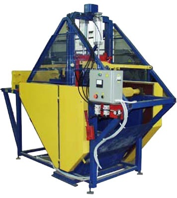

Пилорама для ламелей РМ-50М-2
Станок "РМ-50" (аналог Laks 500) предназначен для высокопроизводительной распиловки 2-х кантных и 3-х кантных брусьев на обрезной пиломатериал.
Применяется на лесопильных и деревообрабатывающих предприятиях высокой и средней мощности в качестве станков второго ряда.
Распиловка бревен осуществляется возвратно-поступательным перемещением пильной рамки с укрепленным на ней поставом (набором) пил по направляющим.
Отличительные особенности:
  • высокое качество и точность распила;
  • малая толщина пропила - 2,25 мм;
  • высокая производительность;
  • малая энергоемкость;
  • не требуют фундамента и могут быть легко разобраны и перевезены, что позволяет применять их непосредственно на делянке в лесу.
Пилорама комплектуется устройством для заточки пил, рольгангами (2шт. по 4м), комплектом из 20 рамных пилок с твердосплавными напайками.
Модификации станка:
  • РМ-50 - стандартная.
  • РМ-50Т - стандартная + возможность распиловки заготовок длиной от 1 м на тарную дощечку толщиной от 5 мм.
  • Д - стандартная + возможность одновременной распиловки двух разнотолщинных лафетов шириной до 220 мм, но не более 500мм общей ширины.
