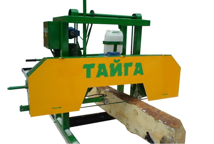

Пилорама с электроприводом, предназначенная для распиловки круглого леса на доски, брус и т.д.
Характеризуется высокой надёжностью конструкции, невысокой ценой, низким энергопотреблением, что очень важно в местах с недостаточным энергоснабжением, лёгкостью в настройках, габаритами и весом позволяющими транспортировать в разобранном виде в микроавтобусе, ГАЗели.
Дополнительно комплектуем ленточные пилорамы Тайга электронной линейкой Micron-4
С помощью Micron - 4 атоматизируются практически все технологические операции по управлению механизмом подъема/опускания пилы при распиловке. Облегчает умственную работу при вычислениях карты распиловки, исключает ошибки оператора при выполнении математических операций( учет толщины пропила, сложение ,вычитание и запоминание последовательности распиливания). Имеет 8 ячеек памяти для различных карт раскроя. Высокая автоматическая точность выставления размера.
Пилорама ленточная Тайга Т-2 по желанию заказчика может комплектоваться усиленным рельсовым путём.
Модификации пилорамы Тайга Т-2:
- с установленной электронной линейкой - Тайга Т-2Л
- с усиленным рельсовым путём - Тайга Т-2 У
| Диаметр распиливаемого бревна (мм.) с кантованием | до 800 |
| Длина обрабатываемого бревна (мм.) | 6500 |
| Мощность двигателя (кВт) | 7,5 |
| Напряжение (V) | 380 |
| Диаметр пильных колес (мм.) | 520 |
| Подъем/опускание пильной каретки | электромеханическое |
| Перемещение пилорамы вдоль бревна | ручное |
| Габариты станка длина/высота/ширина (мм.) | 930/1700/2000 |
| Габариты рельсового пути длина/высота/ширина (мм.)(3 секции) | 8000/80/1060 |
| Вес общий (кг.) | 550 |
| Параметры ленточных пил длина/ширина (мм.) | 4026/32-35 |
| Производительность по необрезной доске 50 мм/смена (м.куб) | 8 |
