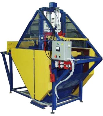

Станок "РМ-50" (аналог Laks 500) предназначен для высокопроизводительной распиловки 2-х кантных и 3-х кантных брусьев на обрезной пиломатериал.
Применяется на лесопильных и деревообрабатывающих предприятиях высокой и средней мощности в качестве станков второго ряда.
Распиловка бревен осуществляется возвратно-поступательным перемещением пильной рамки с укрепленным на ней поставом (набором) пил по направляющим.
Отличительные особенности:
  • высокое качество и точность распила;
  • малая толщина пропила — 2,25 мм;
  • высокая производительность;
  • малая энергоемкость;
  • не требуют фундамента и могут быть легко разобраны и перевезены, что позволяет применять их непосредственно на делянке в лесу.
Пилорама комплектуется устройством для заточки пил, рольгангами (2шт. по 4м), комплектом из 20 рамных пилок с твердосплавными напайками.
Модификации станка:
  • РМ-50 — стандартная.
  • РМ-50Т — стандартная + возможность распиловки заготовок длиной от 1 м на тарную дощечку толщиной от 5 мм.
  • Д — стандартная + возможность одновременной распиловки двух разнотолщинных лафетов шириной до 220 мм, но не более 500мм общей ширины.
Техническая характеристика
Размеры обрабатываемого материала, мм:
- толщина
- ширина
- длина не менее
260
495
1000(РМ-50Т), 2 500
Размер устанавливаемых пил, мм:
- длина
- ширина
- толщина
 670
81
1,3
Толщина пропила, мм
2,25
Количество пил, шт.
 до 19
Наименьшая толщина получаемой доски, мм
5(РМ-50Т), 14
Ход пильной рамки, мм
260
Скорость подачи (переключение с помощью коробки передач),  м/час
25,3;  36,8;  61,8; 95,5
Рабочее давление в системе, атм
8
Число двойных ходов пильной рамки в минуту
285
Производительность, м3/смену
до 20
Установленная мощность, кВт
11(15)
Количество и длина  рольгангов, шт. х м
2 х 4
Габарит станка, мм
2700х1350х2300
Масса, кг
2300
